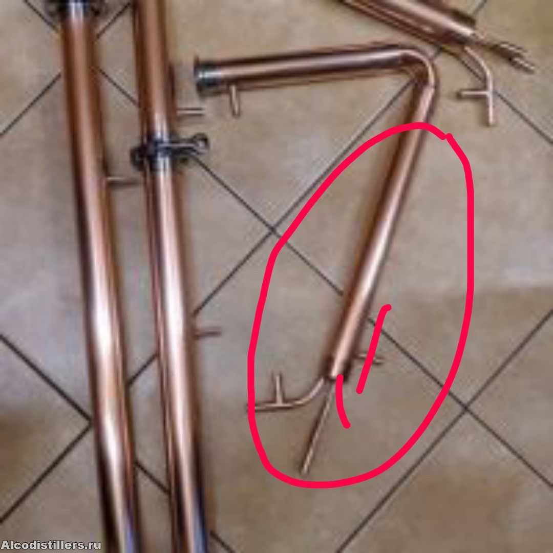

Если можно, соберите конструкцию и сфотайте, или накидайте чертежик.
А то непонятно, куда димрот собрались вставлять.
В общем, вижу только набор комплектующих, и непонятно, как их собираетесь компоновать.
И почему в трех экземплярах?

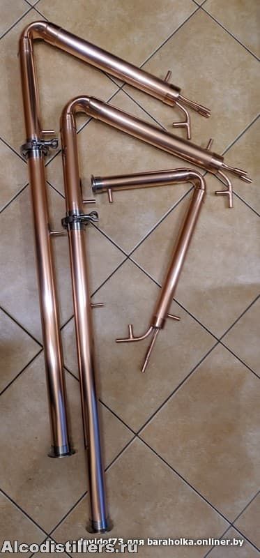

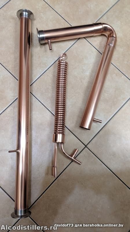

1 фото собраны аппараты на разной длинны царги ,2 фото в разобранном состоянии.
Я сперва думал что в глазки долблюсь. Даже линейку к монитору прикладывал... Царги одинаковые. И верхние части тоже.
Димрот в качестве доохладителя???
