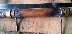

Собрал простой дистиллятор. Модификаций было много, остановился на конструкции из газовой подводки.
Начал пробовать разные варианты браг, разные способы перегона. Но скажу сразу, дальше сухопарников из банок не пошел. Начал задумываться о улучшении качества. Параллельно изучал вопрос, просматривал форумы. Друзья качество оценили. Голова ни болит, последствий или совсем нет, или минимум. Я тогда уже гнал по капельно. То есть не гнался за литражом.

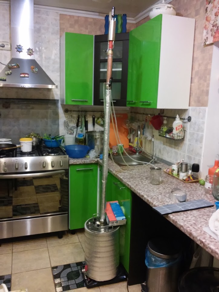

Ребята с форума, им тоже благодарность, помогли чем смогли. Построил я с вою первую РК. Хотел естественно как и многие сначала БК, но во время одумался.

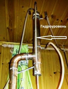

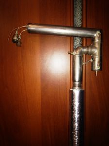

Вот она моя первая.
Ой извиняюсь, это уже не первая  :D
Первая вот Колонна- постройка с нуля
Были и другие. Отданы друзьям, некоторые делались под заказ.

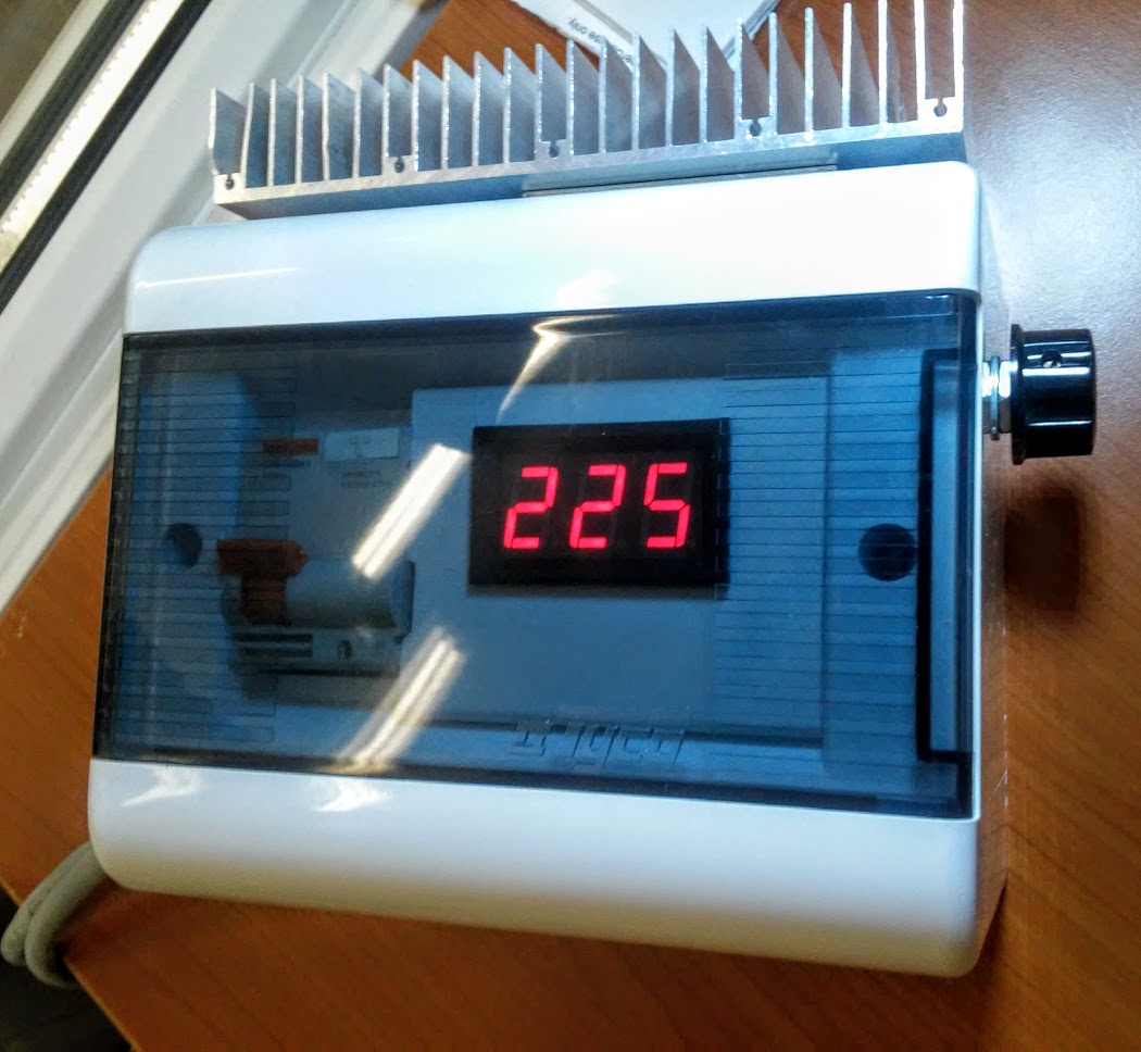

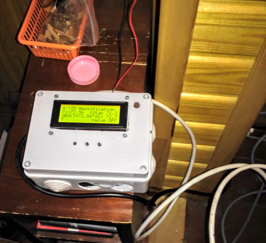

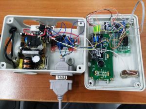

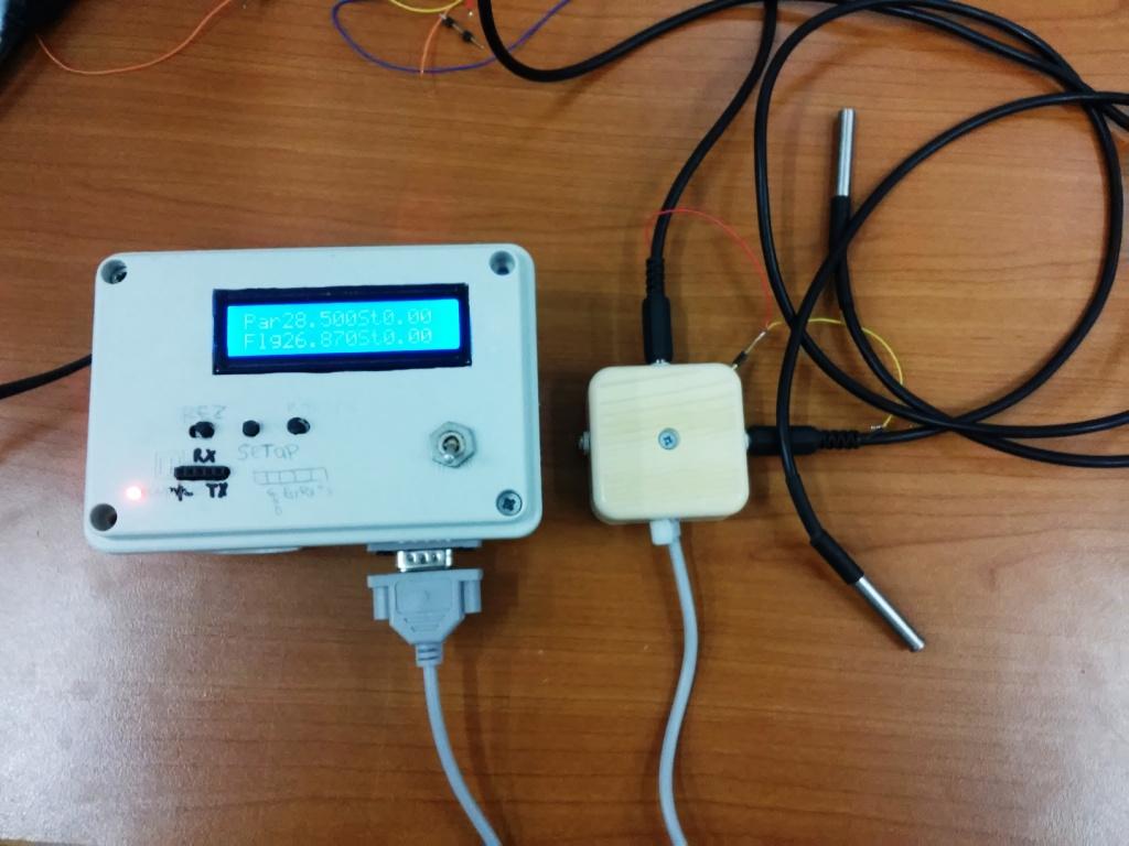

Озадачился вопросами автоматики, начал чего то там программировать результат
Модуль ESP8266  wi-fi управление ректификационной колонной
Автоматика на Arduino для ректификации и дистилляции (схема-прошивки)
Возможно кому то и пригодились мои потуги.
Ни и хватит лирики, далее суровые будни самогоноварения.
Re: Винокурня Николя
Вот она моя первая.
Смотрит за колонной пока на работе?
Очень внимательно!

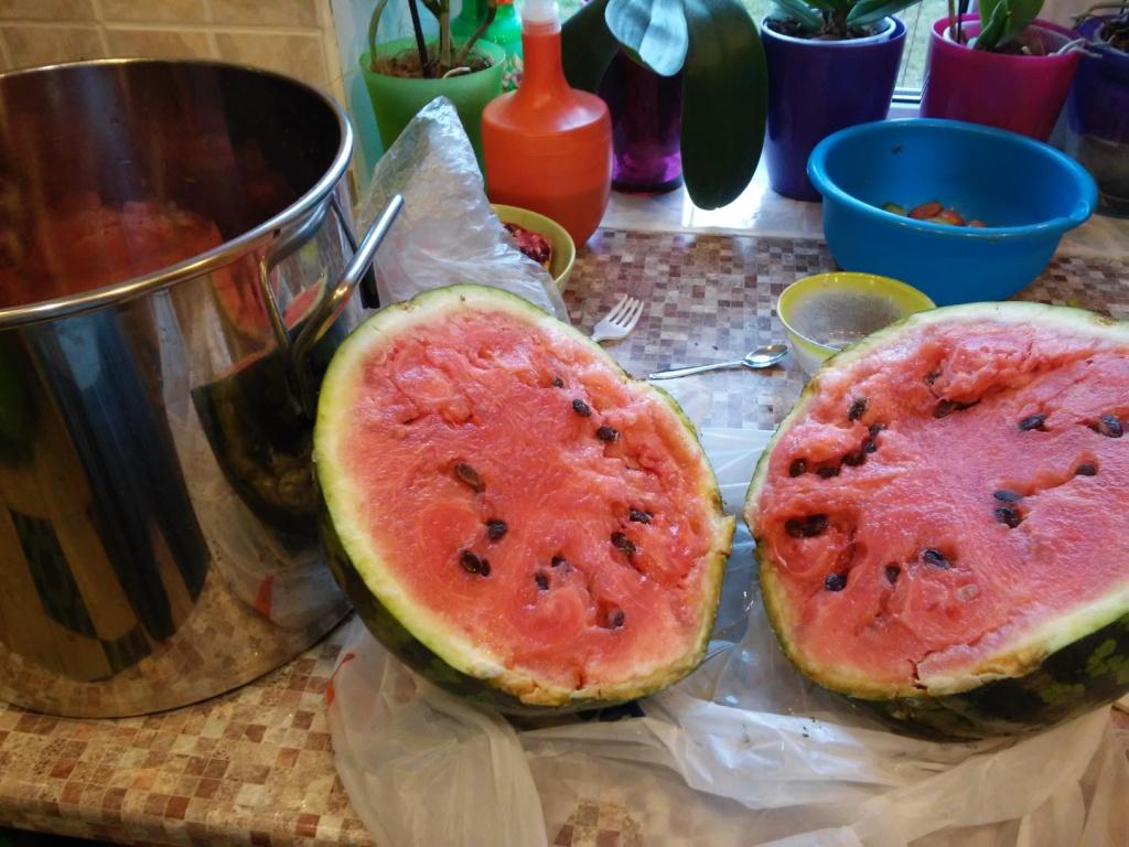

Вчера перегнал на СС арбузовку.
Исходное сырье- два средних арбуза.
Ложкой вычистил мякоть, тщательно размял. Сахаристость показал 8 брикс. Довел до 20 и кипятил полтора часа. Запах не арбуза, а напоминает компот из сухофруктов. После охлаждения залил в 19 литровую бутыль и добавил воды. Косточки все остались на дне кастрюли и в бутыль не попали. В общей сложности  14 литров. Сахаристость естественно уменьшилась, около 5.  Разбродил остатки винных дрожжей, немного больше чем нужно. Залил. Поставил на всякий случай в ванную, вдруг бежать соберется. Запах винный.
В процессе брожения добавил  иверт из кило сахара (а может два раза, не помню точно).
Выход- 5 литров 50% СС. Запах какой то компотный, как мне кажется. Посмотрим, что после колонны выйдет.

Я собственно чего хотел спросить. Хотел по осени сделать тоже из арбузов дистиллят, да не срослось. Но идею не забыл, на следующий сезон точно сделаю. У меня в связи с этим пара вопросов. Зачем кипятили? Вроде мякоть стерильная же. И почему столько сложностей с инвертами, винными дрожжами, если вы пользуете РК? По сути какая Вам разница, из чего брага и каким дрожжами сброжена? Из арбузов или из опилок, спиртовыми или пивными? Главное, чтобы спирт был, ведь на РК получают чистый спирт без ароматики исходного сырья? Так к чему столько мороки?

Отвечу сначала на последнюю реплику. РК очень универсальный аппарат. Если нужен спирт- зажимаем отбор, полный комплект насадки- добываем спирт.
Нужен дистиллят- убираем часть насадки, завышаем отбор, или разные комбинации. Добиваемся 94-95 %. Получаем ароматику исходного сырья. Но тут здорово от аппарата, а еще больше от опыта зависит.
Ну а следующее вытекает из этого.
Кипятил потому, что арбузы были немного подпорченные. Опять же сахар в процессе кипячения прореагирует с кислотами, соответственно инвертируется. А глюкозу они кушают охотнее. Дрожжи винные- потому что фруктово- ягодное сбраживать стараюсь только ими.
Dmitriy.Kaymanakov ©:
Тут как посмотреть, среда очень благодатная для всяких халявщиков. Пока культурные дрожжи захватят сусло, могут быть неожиданности.

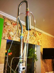

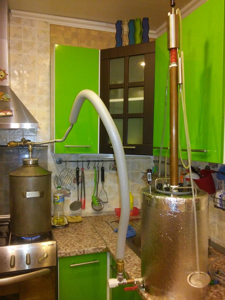

Еще был парогенератор. Как же я его упомянуть то забыл.
Вот здесь как я его делал. Парогенератор- что может быть проще!
А здесь кактюша с царгой из меди. Колонна катюша и прочие- можно ли что то на них получить путного.
Теперь я для этой царги, спаял прямоток. Первый перегон на нем делаю, а то надоело ждать по несколько часов пока катюша написает чего то.

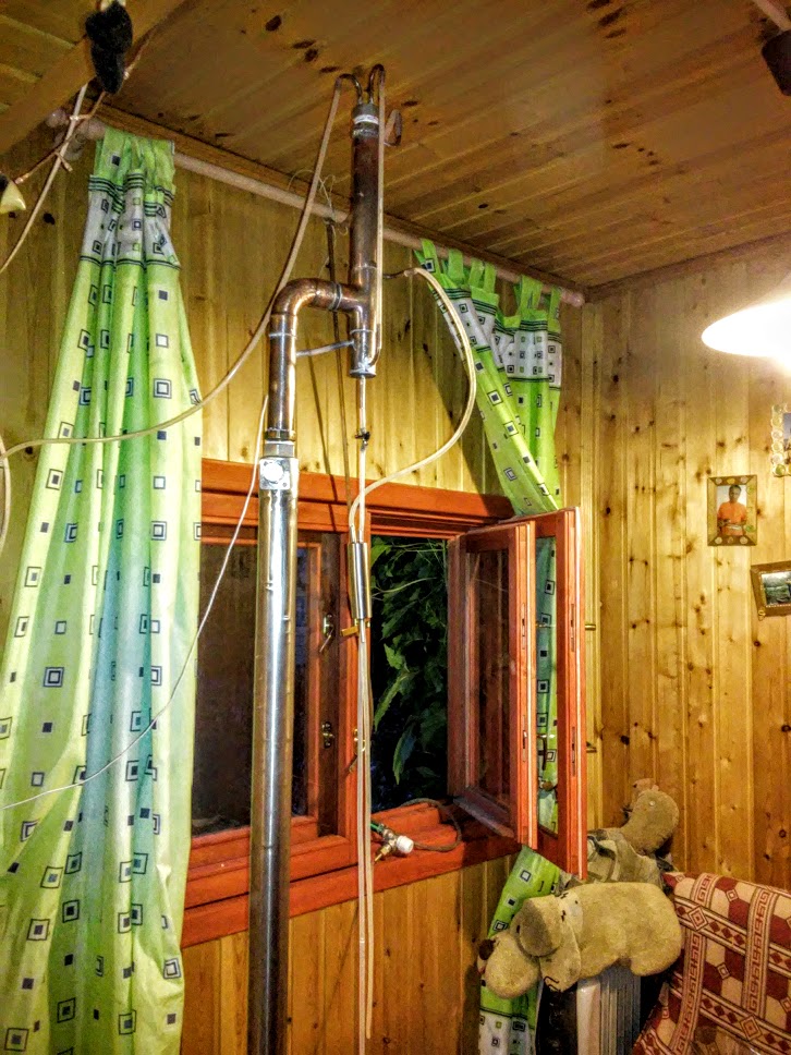

Изготовил для себя новую колонну.
Тема здесь Моя новая колонна -Стабильная РК.

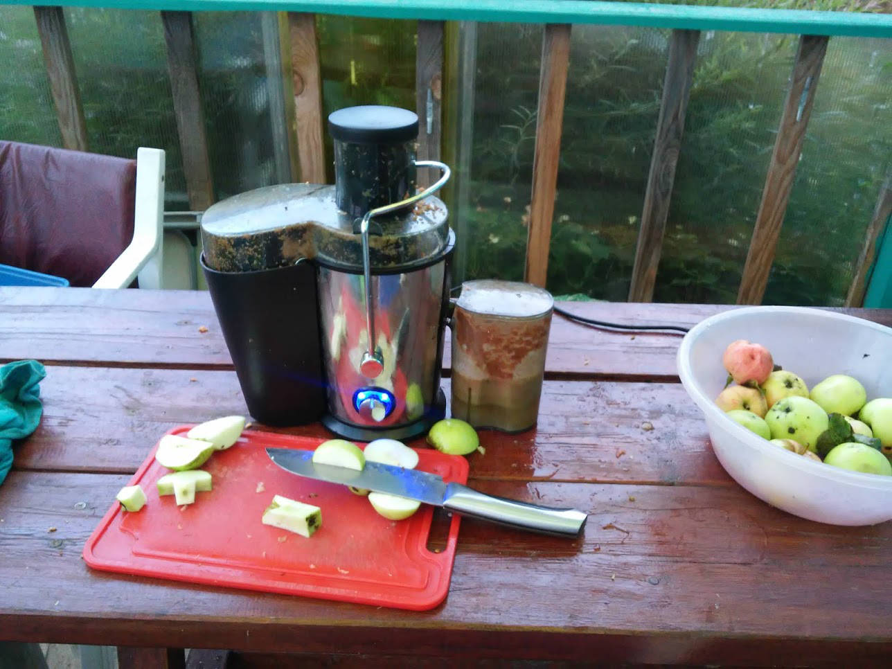

Перегнал яблочное суло.
Было около 65 литров. Получил 20 литров СС 20%.
Выход не порадовал. Наверно нужно было еще сахара добавлять и дальше бродить.
Перегнал на новой колонне- Общий выход 4 литра. Поймал хвост, погон на смарку. Буду перегонять повторно.

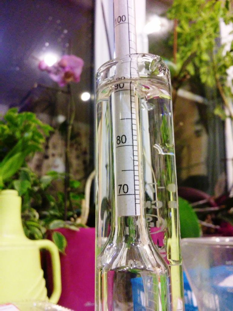

Сегодня в ночь занимался перегоном СС из арбузов.
Залил в куб около 6 литров 40% СС.
Голов отобрал 210 мл. Подголовников 50 мл. Скорость 140 мл/час.
Подголовники от яблочного и арбузного залиты в банку со щепой.
Тело примерно 1950 мл. Измерю точнее, поправлю. Скорость отбора 900 мл/час.
Спиртуозность 94%. Погон разделил на три части по 650 мл. В третью отбор немного прижал до 750 мл/ч.
Гнал на мощности 1800 Ватт.
Погон шел стабильно. Бубен лежал в сторонке.
