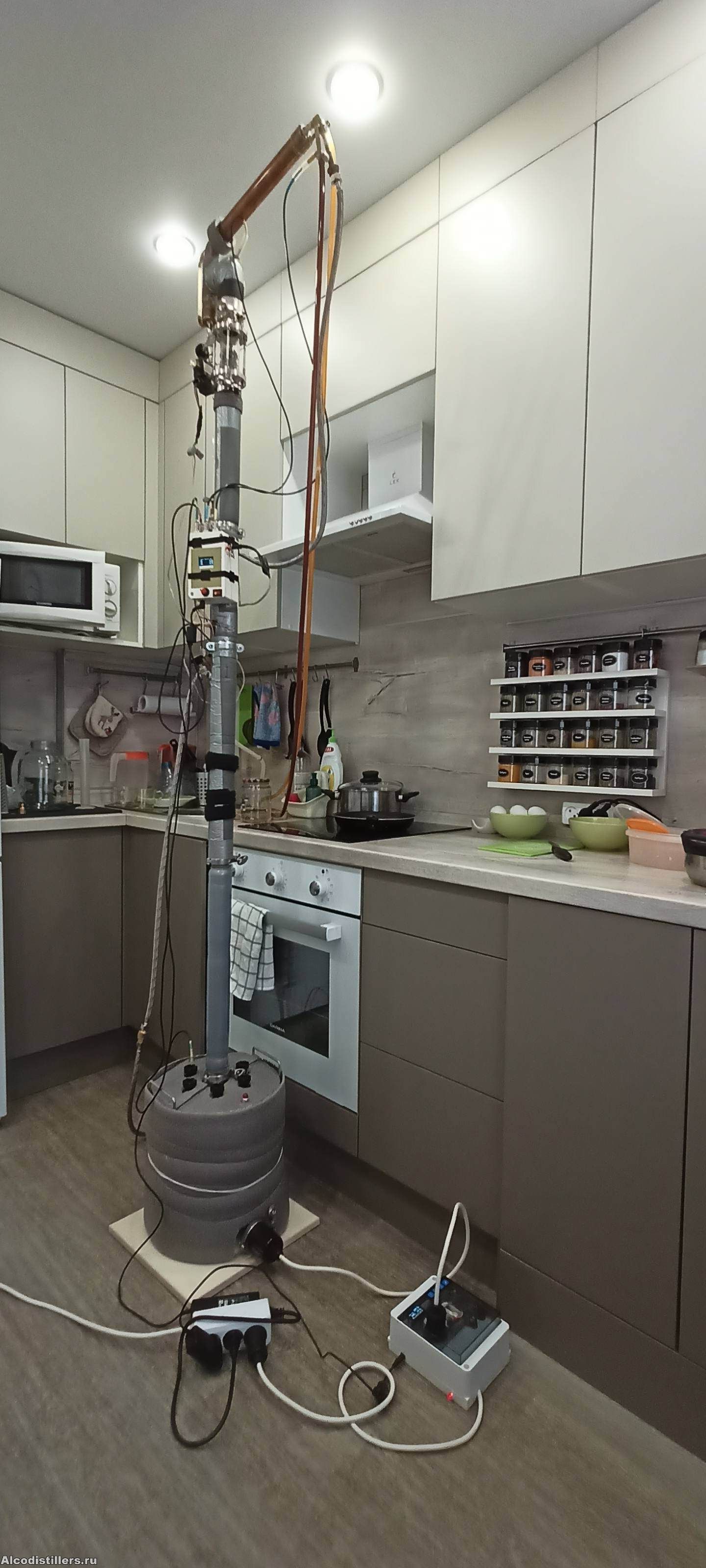

Стал замечать, что на форуме в последнее время появляются довольно простые вопросы, но объективно говоря их простота для многих использующих колонны длительное время уже не интересует, а новички спотыкаются. Предлагаю всем желающим простыми примерами рассказать свои основные характеристики колонны, выложить результаты для сведения информации в одну эмпирическую таблицу по выводу колонны на пленочный и другие режимы в соответствие с их техническими характеристиками.
1 Диаметр вашей колонны и высота насадочной части
2 Мощность подаваемая в куб (прошу вольты перевести в ватты, информация ниже)
3 Вес насадки в колонне (указать тип насадки в случае проволочной указать диаметр проволоки)
4 Скорость отбора при конкретной мощности подаваемой в куб
5 Отсутствие насадки в случае пустой трубы

1 Медная колонна 35мм - 1 метр
2 900 ватт
3 60 граммов (скруббер)
4 50мл/час
