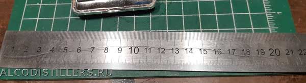

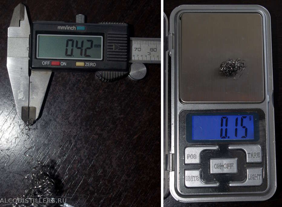

Выяснив общий вес мочалки, необходимо расплести ее часть и отрезать ровный участок "проволоки", (в конкретном случае это ровная стружка) длиной ровно 1 метр и взвесить.
Взяв общий вес мочалки и вес участка длиной 1 метр, легко понимаем общую длину стружки.
1 метр = 0.15 гр.
1 мочалка = 15 гр.
15:0.15 = 100 метров стружки.  Средняя ширина стружки ~ 0.4 мм  (плавает 0.39 -0.42 мм)
100 метров = 100000 мм. длины умножаем на 0.4 мм. = 40000 мм. площадь одной стороны стружки. Так как стружка имеет плоский профиль, вторая сторона имеет такую же площадь.

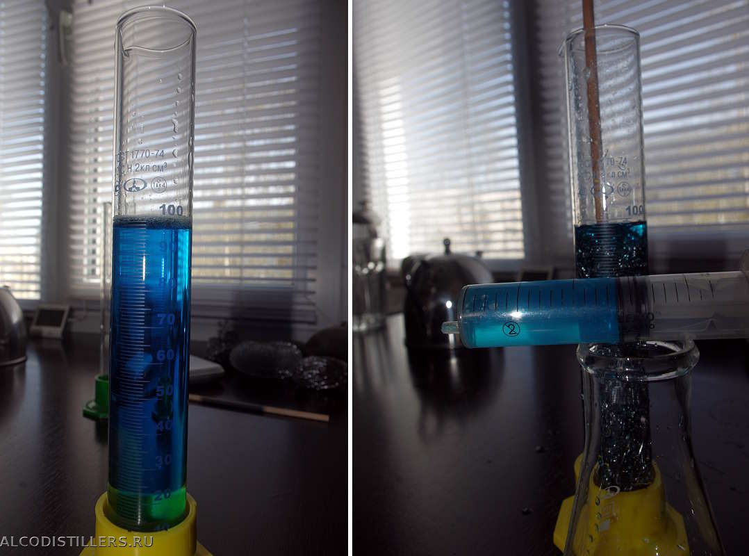

Вычисление средней теоретической пористости насадки
Для этого потребуется мерный цилиндр или просто шприц и какой-то узкий сосуд цилиндрической формы. Чем больше сосуд и больше насадки, тем более точно можно определить пористость. Но это все не критично.
Мерный цилиндр заполняется  жидкостью ровно до отметки, после чего вся жидкость переливается в другой сосуд или забирается в большой шприц (зависит от вашего объема).
После этого необходимо как можно равномерней и плотней уложить насадку ровно до той же  отметки, до которой наливали жидкость.  В моем случае, это мерный цилиндр 100 мл.
Для заполнения объема в 100 мл. мне потребовалось ровно 2 мочалки, можно бы было еще немного добавить, но я боялся раздавить цилиндр.  Добавлял частями, уплотнял.
В итоге, в 100 мл объема удалось уложить 30.29 гр  насадки – 2 мочалки.
После заполнения цилиндра насадкой, необходимо заполнить его так, чтобы вода дошла до той же самой отметки.  Мне пришлось слегка нажать на насадку, чтобы она не "пружинила" наружу.  В итоге из 100 мл объема, насадка выдавила 14 мл. воды.  Хотелось бы повторить, что   можно бы было упаковать больше насадки, но я побоялся раздавить цилиндр, потому, все цифры в калькуляции берутся из реального эксперимента.
100- 14 = 86  Если говорить простыми словами, свободный объем насадки равняется 86% или научным- пористость.
