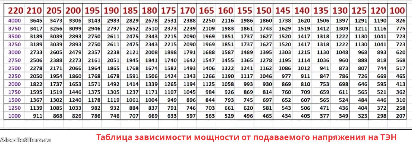

Необходимо определить внутреннее сопротивление ТЭН по формуле: R = U²/P, или измерить его прибором.
После чего определить напряжение, при котором ТЭН будет при нагреве потреблять необходимую мощность: U = √P*R (квадратный корень).
Например: ТЭН на 3кВт, нужен нагрев на мощности 2000 Вт. Определим его сопротивление: 220*220/3000 = 16,13 Ом. (Рекомендую посмотреть сводную таблицу зависимости мощности тэна от его сопротивления)
Затем по формуле определяем напряжение на выходе регулятора мощности, которое необходимо установить: извлекаем корень из мощности умноженной на сопротивление ТЭНа √2000*16,13 = 179 вольт.

  Теоретическая таблица зависимости мощности от подаваемого напряжения
