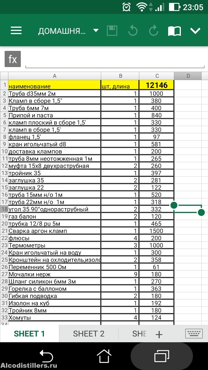

Бюджет построения РК представлен в файле Excel.
(Как прицепить файл невкурил,а ссылки на Гуглдиск нельзя мне по статусу :)  )

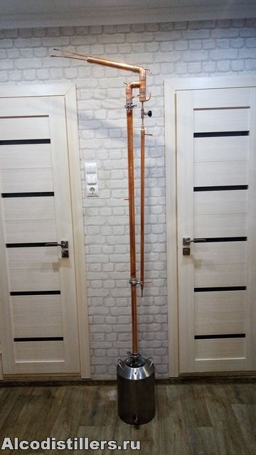

Параметры ракеты:
Ракетоноситель Бак 14л,
Первая ступень Царга d35 500,
Вторая ступень Царга d35 1050,
Головная часть Димрот d6 кондиционерной 3.5м трубки.
Доохладитель 1м d15 в d22.
Мочалки 10шт нержа.
Припой CuRotin3. Sn97Cu3

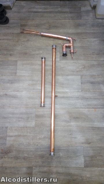

Сразу делюсь полученным опытом: *GRA*
1.Трубка 6 моталась с солью "экстра". Без заломов, вытряхивал минут 40, но реально. С замораживанием воды  не стал, так как нет опыта скручивать и могло растаять, а потом запихивать  назад в морозилку - никак. С песком побоялся ,что если будет затык, то вообще хрен вытряхнешь.
2.Разгибать угол d35 - это капец...
Естественно деформировался, но медь отожглась и я её отбил на трубе подходящего диаметра.Стала как новая.
Важно! Есть два вида углов90 :
Угол 90 - он короче и загнут круче. Голова получается компактней, но хрен разогнешь (мой вариант).
Отвод 90 - у него загиб более пологий (больше радиус загиба). Габариты правда чуть больше.
Вот отвод и надо брать и разгибать!
А лучше, отвод разрезать примерно по середине под углом и спаять с
трубой димрота и тройником. Будет эстетичней. Увидел у кого-то на форуме, но поздно.
3. Нержовые клампы с трубой паяются "на раз" с помощью Ортофосфорной кислоты. Главное нержу неперегревать. Паяльная кислота не подойдёт. Я перепробовал видов 6 флюсов.
4. На систему подачи воды обязательно резьбовые соединения. Хомутами неудержит, будет капать - сечение трубок маленькое и протяженность большая.
5. Нижняя трубка гидроуровня сделана на высоте среза трубки возврата.
6. На трубке возврата, срез обязателен  и срез желательно располагать не горизонтально (много обсуждений по этому поводу на форуме), думаю тем самым мы предотвращаем образование пробки из флегмы при резком повышении её уровня.

Доброго времени суток! :)
То, что потом, скорее всего, подвергнется переделке:
skoff ©:
Не нужен он такой длинный, если его не снимать, и не использовать в дистилляторе для получения СС.
30 см достаточно. Такой коротыш просто держится на резьбовых соединениях на самой голове, без доп. креплений.

Первый погон водой.
Второй - головы и хвосты + сырец. Мочалки 8шт. Погонял на себя, потренировался с отбором.
Тестовый погон состоял из 2л сахарного сырца + 3л изабеллы (Гатчинского виннзавода :). Мочалки 10шт.
Захлебнуть не удалось.
При первой попытке запуска получил течи на хомутах в подводе воды. Пришлось впаять штуцера на 1/2" и увеличил проходное отверстие на игольчатом кране подачи воды.
(На кухне ещё и ремонт *Facepalm* )
Второй погон 94%.
При тестовом погоне увеличил кол-во мочалок 10шт. Мочалки из Пятёрочки годные.
(Добавлено 20.08.20)
5 л С/С, 15% (маловато но руки сильно "чесались" )
Для расчёта использовал таблицу Таблица расчета АС для ректификационной колонны. Спасибо.
Получил голов 120мл (отбор 1-1,5 кап/сек)
Тела 680мл 96% (отбор ~1000мл/час, струйка)
Т воды на выходе 50-60°C,
Плитка на 800Вт,
На голове 77.9 , на 2/3 76.8ºС
757мм рт.ст.
Как пошёл рост Т на 2/3 остановил отбор.
Как оказалось потом датчики колонны врут. ]:->
Из-за инерции и малого объёма нет времени на эксперементы со скоростью отбора тела.
Получилось Хвостато , но лучше чем на дистиляторе.

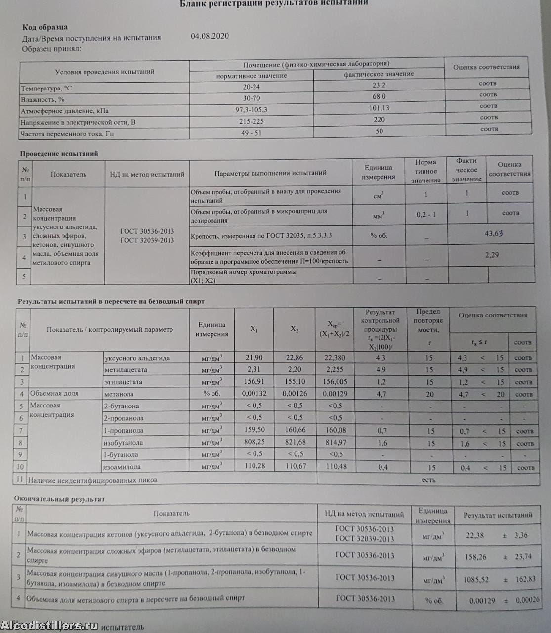

Хроматограмма продукта:
После чего протестировал на кипятке термометры:

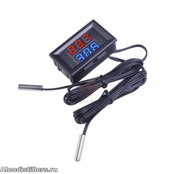

Белые в минусе (-4.5 -5º) придется калибровать.
Цветной двойной термометр показал себя хорошо.
Прокоментируйте, пожалуйста хроматогорамму. :cool:

skoff ©:
Хроматограмма какая-то не стандартно оформленная. Не в институтской лабе делал или в медучреждении?
С объективной точки зрения это не ядовитое пойло, но пахнет хвостами, так как хватанул изобутанола.  Так-то нормальное явление для запускающего колонну впервые. Да и надо учитывать, что спирта там мало изначально.   Метанола только следы, а с эфирами более-менее... то есть есть фруктовый запах.    Если бы не цапнул изиков, было бы хорошо, можно бы было "беленькой" накатить.
Если такой спирт заливать в бочку на пару лет, так большая часть изобутанола потом окисляется до изобутилацетата и появляется банановый аромат. Просьба продублировать анализ в теме Химические анализы дистиллятов, спирта и других напитков  для коллекции.
Спасибо за подробную расшифровку.
Делал ХГ в лабе одного известного алкозавода ;)  Запросил специально подробную , чтобы оценить как-то свои действия. В тему с Хим.анализами сразу не стал выкладывать, т.к. делал пробу.
Продублирую. *THUMBSUP*

18 (2020-08-19 17:28:51 отредактировано skoff)
Четланин ©:
Не помню, у кого подсмотрел, но на конец трубки возврата надел конусную спиральку из медной проволоки. Струя течёт равномерно, ничего не разбивается.
*THUMBSUP* Доработаю. Спасибо.
...Это совсем не обязательно. Точнее - вообще нет никакой разницы. ...Это максимально высокая точка ГУ. Желательно ниже. ...Не фланца, а нижнего края трубки возврата, если корректнее сказать. И не только в метровой царге, а в любой. Это для того, чтобы насадка не подпирала возврат и не удивляться пляскам в голове, если диоптра нет.
Спасибо за разъяснения.  *ROSE*
1.По косому срезу основная мысль - не должно быть строго горизонтально, ... ну и срезом площадь отверстия увеличиваем. По замыслу эти действия должны предотвратить образование пробки в трубке возврата при резком увеличении кол-ва флегмы. Возможно этим можно пренебречь и  увличение площади среза не актуально. На d10 точно неактупльно. ИМХО. :)
2.Задумывалось как индикатор начала захлёба.Т.е. появилась флегма в ГУ - корректируй процесс, достаточно времени.
Актуальность - время покажет, опыта мало. Нижний отвод подрежу малехо.
1 и 2 может и перемудрил.  *YES*
3.Метровая царга - применимо к моей конструкции (у меня под головой метровая). Согласен , что некорректно написал. Поправил.
... а диоптр будет  *Mechanic*
Согласен?
Конечно!
Но.
Хочется чтоб красиво так текла струйка прям в центр насадки, и некоторые этим заморачиваются.
Ну и если струйка ровная, визуально видно примерное количество стекаемой флегмы.
А если часть флегмы стекает по стенкам, то не видно полноты картины.
Конечно, все это высасывание из пальца, опытный оператор и по силиконовой трубке возврата все видит. :)
