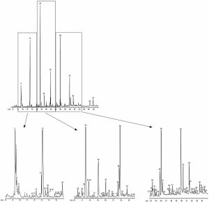

Кто посмотрел тему с химическими анализами - понял, что намалеванный мной градиент достаточно достоверно коррелирует с реальными химическими анализами и реальной практикой, хотя, многие подстраховываются, а некоторые случайно получают спирт качеством выше чем ГОСТовский "Альфа" ... ну бывает, это не страшно!   Я бы хотел обратить внимание лишь на то, что химические анализы по началу делать даже полезно, по ним можно ориентироваться и сопоставлять свой опыт, накапливания знания. ГОСТовский химический анализ из простой лаборатории не раскрывает всей картинки напитка, он не показывает все химические соединения и микропримеси, отвечающие за ароматы и вкусы..  Сейчас я попробую исправить эту несправедливость. Нервных и идеалистов, начитавшихся лабораторных работ,  прошу отойти от монитора.

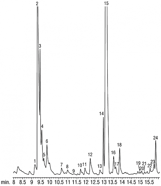

В Ирландии есть очень интересный дядечка, Кевин Макнамара, исследователь виски и реальный профи своего дела. Он предоставляет свои данные в открытом виде и я хочу показать вам реальную картинку...
Хроматограмма и пики... Я не буду их переводить на русский, тут и так все понятно, тем более, сейчас используют международные названия химических соединений чаще и это уже норма.
1.    Ethyl octanoate
2.    Acetic acid
3.    Siloxane
4.    1-Hydroxy-2,3-butadione
5.    1-Hydroxy-2-propanone acetate
6.    Furfural
7.    Formic acid
8.    Propionic acid
9.    Isobutyric acid
10.    Dimethyl Sulfoxide
11.    5-Methyl furfural
12.    Methyl decanoate + unknown
13.    Butyric acid
14.    Siloxane
15.    Ethyl decanoate
16.    Furfuryl alcohol
17.    Isoamyl octanoate
18.    Isovaleric acid
19.    2-Methylbutyric acid
20.    Diethyl succinate
21.    3-Methyl-2(5H)-furanone (possible)
22.    Valeric acid
23.    Ethyl undecanoate
24.    Isobutyl decanoate
25.    2(5H)-Furanone
26.    Unknown
27.    Diethylene glycol butyl ether
28.    Siloxane
29.    Methyl dodecanoate
30.    2-Phenylethyl acetate
31.    Methylcyclopentenolone
32.    Hexanoic acid
33.    Ethyl dodecanoate
34.    Isoamyl decanoate
35.    Guaiacol
36.    Dodecyl acetate (possible)
37.    Whiskey lactone (1)
38.    2-Phenylethanol
39.    Heptanoic acid
40.    Siloxane
41.    Dimethoxybenzene or 4-Methylguaiacol
42.    Whiskey lactone (2)
43.    Dodecanol
44.    Unknown
45.    Phenol
46.    Methyl tetradecanoate
47.    Nerolidol
48.    Diethyl malate
49.    Ethyl tetradecanoate
50.    Octanoic Acid
51.    Unknown
52.    p-Cresol
53.    Siloxane
54.    Diethyl octanedioate
55.    Monomethyl succinate (possible)
56.    3,5-Dimethyl-2,4(5H)furandione
57.    Nonanoic acid
58.    Diethyl 2-hydroxyglutarate
59.    Unknown
60.    Tetradecanol
61.    4-Vinylguaiacol
62.    Diethyl nonanedioate
63.    Methyl hexadecanoate
64.    Ethyl γ-lactone 2-hydroxyglutarate
65.    Ethyl hexadecanoate
66.    Decanoic acid
67.    Ethyl 9-hexadecanoate
68.    Triacosan
69.    Unknown
70.    Phthalide
71.    Diethyl Phthalate
72.    Hexadecanol
73.    4-Hydroxycinnamic acid (decomp.)
74.    Methyl stearate
75.    Benzoic acid
76.    Methyl 8-octadecenoate
77.    Ethyl stearate
78.    Dodecanoic acid
79.    Hydroxymethylfurfural
80.    Ethyl linoleate
81.    4-Allyl-2,6-dimethoxyphenol
82.    Diisobutyl phthalate
83.    Vanillin
84.    Sinapic acid (decomp.)
85.    2-Phenylethyl decanoate +2 unknowns
86.    4-Propenyl-2,6-dimethoxyphenol
87.    Ethyl vanillate
88.    Acetovanillone
89.    Vanillin methyl ketone
90.    Tetradecanoic acid
91.    Ethyl homovanillate
92.    propiovanillone
93.    fatty acid ester
94.    similar to 4-Allyl-2,6-dimethoxyphenol
95.    Unknown
96.    Hexadecanoic acid
97.    Syringaldehyde

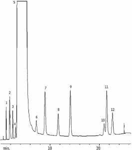

И еще на закуску ... Ром. Пик под цифрой 4 видно?  Тот самый "подголовник".
1.    Acetaldehyde
2.    Methanol
3.    Acetone
4.    Ethyl formate
5.    Ethanol
6.    Ethyl Acetate
7.    n-Propanol
8.    sec-Butanol
9.    Isobutanol
10.    Active amyl alcohol
11.    Isoamyl alcohol
12.    n-Amyl alcohol
Таких хроматограмм достаточно много и они доступны всем, по ним можно тоже понять очень многое...

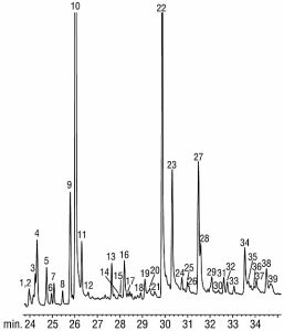

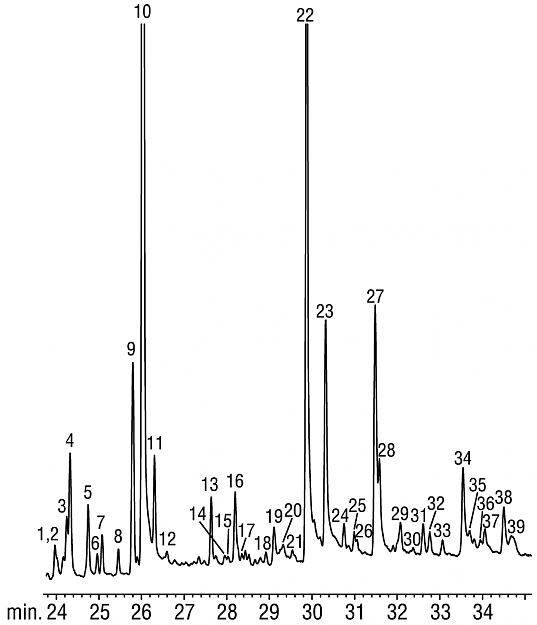

Еще интересный кусочек анализа, нужно обратить внимание на минуты в нижней части... надеюсь, что этот момент уже понятен всем. Это основные ароматические компоненты виски в конкретной фракции.
1.    Nonanoic acid
2.    Diethyl 2-hydroxyglutarate
3.    Unknown
4.    Tetradecanol
5.    4-Vinylguaiacol
6.    Diethyl nonanedioate
7.    Methyl hexadecanoate
8.    Ethyl γ-lactone 2-hydroxyglutarate
9.    Ethyl hexadecanoate
10.    Decanoic acid
11.    Ethyl 9-hexadecanoate
12.    Triacosan
13.    Unknown
14.    Phthalide
15.    Diethylphthalate (из-за превышения этого вещества некоторые сорта виски запрещено продавать в России)
16.    Hexadecanol
17.    4-Hydroxycinnamic acid (decomp.)
18.    Methyl stearate
19.    Benzoic acid
20.    Methyl 8-octadecenoate
21.    Ethyl stearate
22.    Dodecanoic acid
23.    Hydroxymethylfurfuraldehyde
24.    Ethyl linoleate
25.    4-Allyl-2,6-dimethoxyphenol
26.    Diisobutyl phthalate
27.    Vanillin
28.    Sinapic acid (decomp.)
29.    2-phenylethyl decanoate + 2 unknowns
30.    4-(2-Propenyl)-2,6-dimethoxyphenol
31.    Ethyl vanillate
32.    Acetovanillone
33.    Vanillin methyl ketone
34.    Tetradecanoic acid
35.    Ethyl homovanillate
36.    Propiovanillone
37.    fatty acid ester
38.    (similar to 4-allyl-2,6-dimethoxyphenol)
39.    unknown

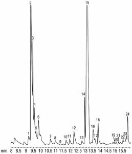

И еще один... минуты не забываем..
1.    Ethyl octanoate
2.    Acetic acid
3.    Siloxane
4.    1-hydroxy-2,3-butadione
6.    Furfural
7.    Formic acid
8.    Propionic acid
9.    Isobutyric acid
12.    methyl decanoate + unknown
13.    Butyric acid
14.    Siloxane
15.    Ethyl decanoate
16.    furfuryl alcohol + isoamyl octanoate
17.    isovaleric acid + 2-methylbutyric acid
18.    Diethyl succinate
19.    3-Methyl-2(5H)-furanone (possible)
20.    Valeric acid
21.    Ethyl undecanoate
22.    Isobutyl decanoate
23.    2(5H)-Furanone
24.    Unknown
25.    Diethyl pentanedioate
