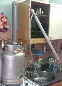

Раньше гнал исключительно осенью, с винограда, чачу. Т.к. винограда много, а вино как-то в семье не очень пользуется популярностью. Даже 50 литров за сезон выпить не могут! Фляга молочная 38 литров с врезанным через микрофонный разъём стеклянным термометром (сохранилась только дырка), резиновые шланги аптечные и змеевичок вот такой:
Второй перегон производил уже на скороварке (с этим же змеевиком), разбавив "первач" до 40 "градусов". С 4 литров отбирал примерно 150 мл "ацетона", менял баночки (уже тогда!), пока не начинало литься вонючее. Был очень горд своим напитком! Почти без запаха сивухи! Часть пропускал через фильтр "барьерный".

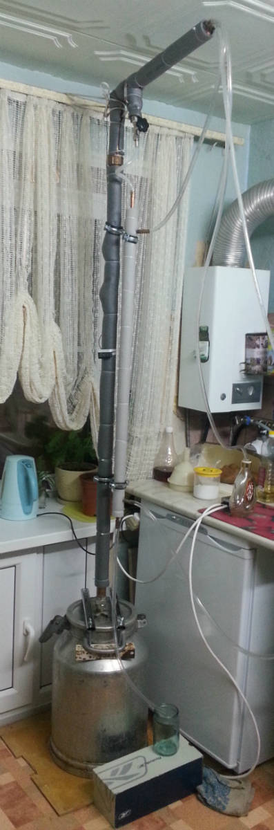

Зато теперь всё кажется просто и понятно. Ну и как и собирался около года назад:
а сейчас думаю-эх, сейчас бы совсем не так собрал-сделал.  надеюсь, всё впереди.

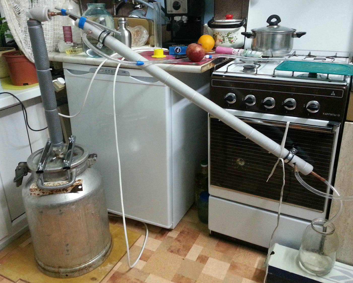

Как было год назад:
Остальное чуть позже...

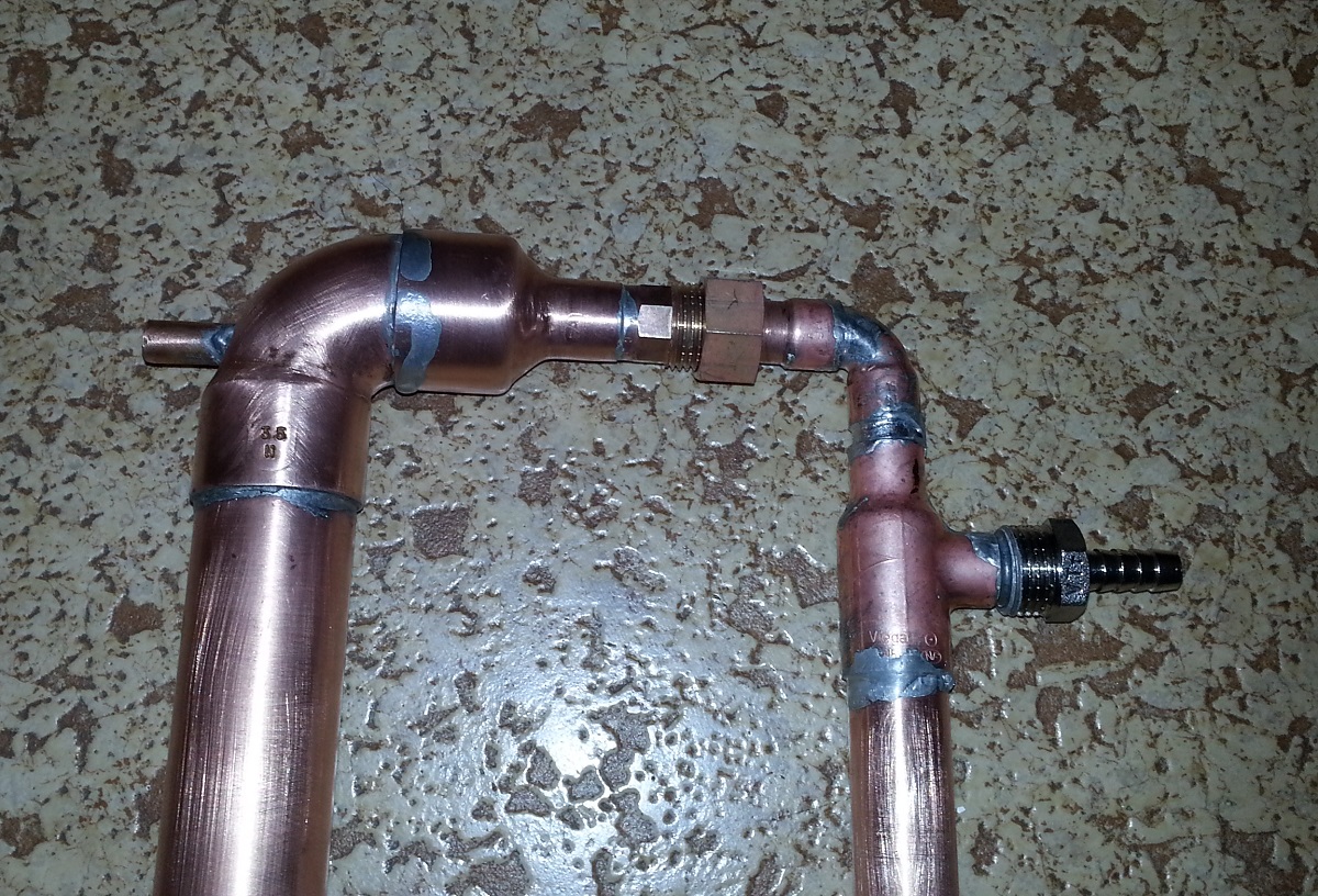

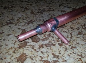

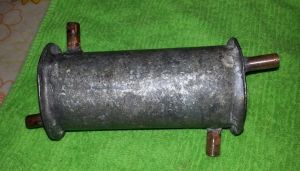

Сначала сварганил прямоточник для дистиллятора (чаще требуется). разобрал имеющийся (10-ка в 22-й метровой трубе). Укоротил рубашку до 75 см и в неё 15-ку всунул. Производительность холодильника, если верить калоькулятору, даже чуть выросла, не смотря на укорачивание. Раньше как-то не попались на глаза тройники, поэтому сверлил дырки для входа/выхода воды и впаивал отводы сам. Сейчас ляпота:
Сразу и штуцеры 1/2 на 10 мм припаял, на 15-ку налезли плотно, как там и были. Ну и соединение меня доставало, как видно на фото выше, царги с холодильником. Силиконовой трубкой, на шнурочках всё висело  ]:-> Теперь всё "по уму": фиксируется муфтой в любом наклонном положении:
Общий вид конструкции:

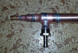

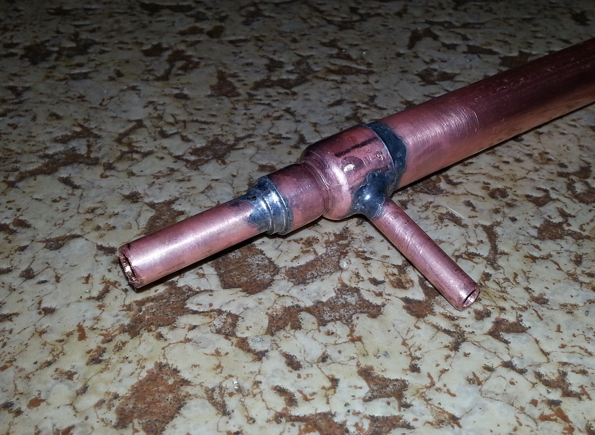

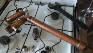

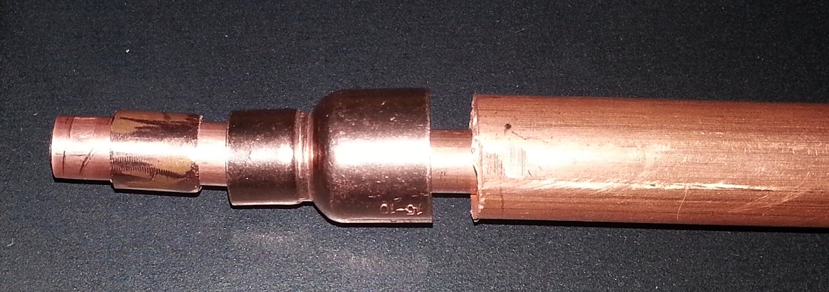

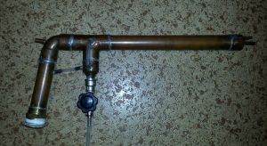

На следующий день сделал прямоточник-доохладитель для колонны. Пришлось докупить метр 8-ки, т.к. 10-ка в 15-ку нормально не лезла, обе были в магазине свернуты в рулон, не распрямились идеально. Переходнички были с 15 на 10, поэтому из куска 10-ки отпилил 2 сантиметровых кусочка в роли втулок:
Вот что получилось:

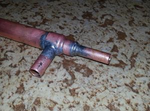

Это выход воды на дефлегматор, труба 6-ка, диаметр как на дэфе в колонне.
Эта сторона (ниже)- подача воды в систему.
Диаметр трубки 10 мм, опять-таки, чтобы не мудрить с диаметрами, т.к. подача воды организована так, штуцер 10 мм:

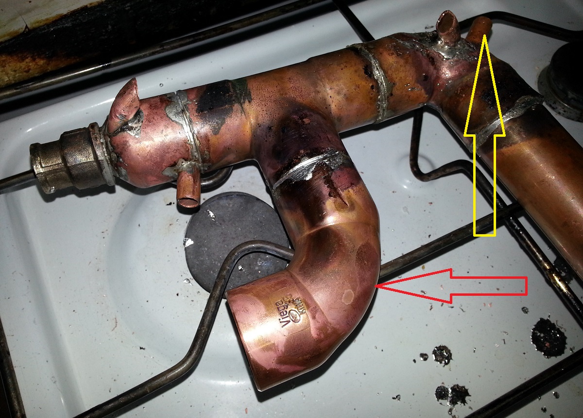

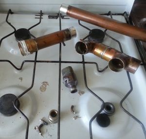

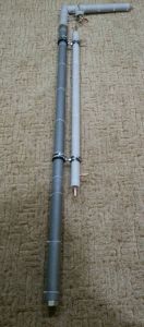

Ну и следующая (пока планируемая) переделка - это "башку" колонны. Сейчас выглядит вот так:
Хочу, во-первых, сместить центр тяжести, ибо приходится шнурками привязывать к карнизу и прочим висящим предметам. Во-вторых, хочу увеличить диаметр трубки возврата флегмы. Нынешняя 6-ка с внутренним диаметром менее 4 мм заполняется уже при чуть более половинной мощности ТЭН-а (2,5 кВт). Я понимаю, что можно отбор увеличить. Но получается, закрыл краник и сразу нужно нагрев убавлять, чтобы не переполнилось?! Хочется иметь запас. Так что пока в сомнениях - 8-ку впаивать или уж сразу 10-ку, чего мелочиться. Хуже не будет.
Уже прикуплены переход 35-15 и уголок. Трубки 6-8-10 есть в остатках. Тройник новый за 500 рублей жаба не позволила купить. В имеющемся дырку от трубки залатаю.
Паял мягким припоем, поэтому распаивается довольно легко и аккуратно. Делать буду по нынешней моде, как у Николя, al-а, Ivanov & Co и других участников форума.
Ждёт своей участи и моего свободного времени и свободной кухни  :)
От мысли спаять ещё и БК не отказался. Закончу с этим, буду думать. Может, через годик?  :)

Re: Винокурня Аркадия
Я поставил 10 мм, внутренний 8 мм работает стабильно. Но сильно отбор не увеличится, а вот стабильность меня устраивает.
Мелкие детали, это трубки для подвода воды в холодильнике, выходы гидроуровня , возврат, атмосфера и т.д. я припаивал жестки припоем. Это для того, чтобы все не распаивалось, когда собирается узел целиком с прогревом больших диаметров. Для этих целей достаточно мощности горелки за 350 рублей, работающей от балончика с туристическим газом (народное название дихлофос). Припой в прутках продается там же, где трубы. В качестве флюса обычная бура или пруток сразу с флюсом.

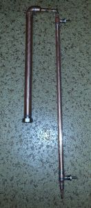

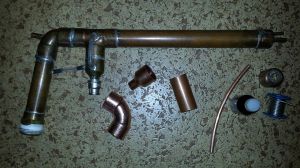

Распаял старый вариант:
Начал собирать новый:

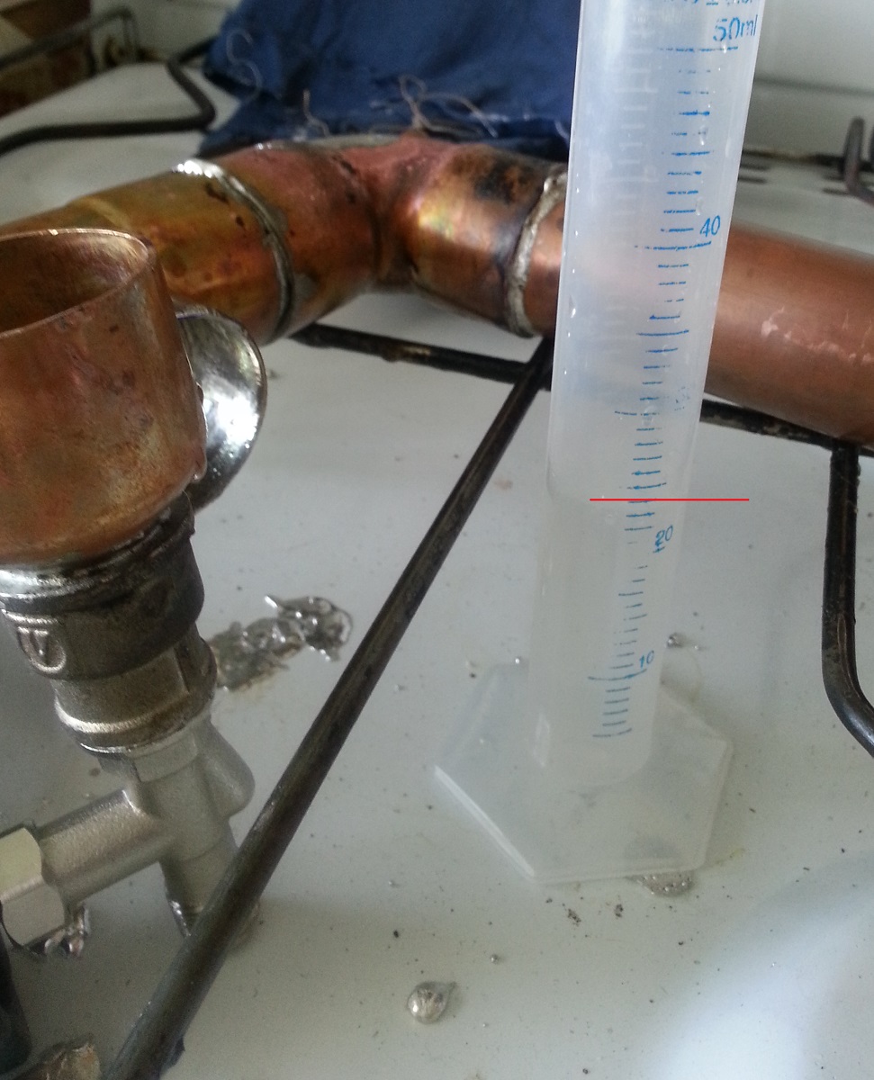

Ну и, начитавшись баталий здесь, решил почесать репу - какой объём узла отбора делать?! Вроде как просится:
(черточкой отметил уровень воды).
Получается 23 мл. примерно:

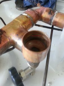

Ох и на... мучился я с подгонкой трубочек. 10-ку согнуть, это вам не 6-ку. Уже раз десять пожалел, что решил уровень делать, нафиг бы он нужен был! Но дырки-то уже просверлил, а только потом стал трубку гнуть и впаивать. Ну в итоге вроде спаялось:
Узел отбора получился 26 мл.
Колонна в связи с изменением геометрии получится выше, поэтому пока остановился (жена с кухни выгнала). Завтра ещё раз просчитаю высоту и отрежу-припаяю часть, которая с царгой будет стыковаться.

Ну ёлки-палки! Термометр-то теперь совсем не там должен быть! Надеюсь, получится дырку просверлить в нижнем уголке, не распаивая. Красным пометил. А желтым помеченный просто заткну пока.
Мне кажется верхнюю трубы будет проще отпаять, и просверлить.
Красным пометил.
Впаяется даже на готовой конструкции, прогреешь ее отдельно, облудишь, и пихай :)
Впаять-то не проблема, главное, сверлом уцепиться, чтобы не соскочило.
Аркадий, мелким сверлышком сперва желательно, потом уже по готовому мелкому отверстию.  Соскочить реально может, даже для мелкого чем-то накернить желательно.
