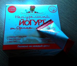

6 Комплекс лактобактерий для йогурта, рекомендую использовать доступный "oursson от орсика", банчат в ашанах по 150 рублей за упаковку из 5 пакетиков в красивой красно-белой коробке (искать в отделе в кисломолочкой). В морозилке хранится долго если что. Пробовал аптечные под заказ, не понравилось, левак какой-то и скорее всего больше подходит для кишок человека, а не для нашего дела.  Но вариантов не мало, а производителей много.

Есть всё для того, чтобы повторить этот рецепт, но где найти в городе лакто если не в аптеке, ума не приложу.
Иван, можно фото упаковки использованных лактобактерий? Завтра проеду поищу.
Не обязательно покупать именно как у меня, но брать лучше комплексную, сейчас выбор достаточно большой, рядом с этой стояла еще одна синяя коробка (vivo или типа.. ) я ее не взял только из-за истекающего срока годности..  Вынуждаете меня постить рекламу... если меня забанят...
