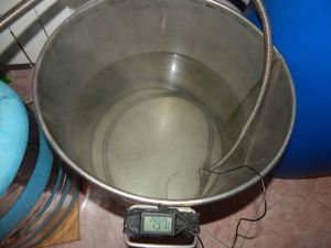

Теперь возьмем 4 литра воды, нагреем примерно до 67-68 градусов (Танкистам- холодный солод остудит воду), положим в него 90% пропущенного через мясорубку зеленого солода и 10% уже готового измельченного в кофемолке (не вздумайте пихнуть прожаренный в мясорубку) специального солода . Этот солод будет ароматизировать эрзац, очень вкусно ароматизировать...

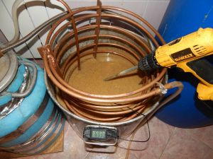

После чего надо запихнуть термометр и свериться... попадаем 62-63С, если потребуется- подогреем при постоянном перемешивании. Оставляем просто постоять на час без поддерживания температуры... Через час берем 1 кг сахарозы и 5 литров воды, закидываем все это в общую емкость и нагреваем до 85С, после чего выключаем нагрев и даем остыть до 35С или остужаем активным способом Чиллер или как больше удобно.
В итоге, получим 10Л емкость полностью заполненную и готовую к сбраживанию (лучше наливать в большую емскость). Кладем дрожжи.
