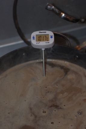

Нагреваем воду до температуры 64-66 градусов, высыпаем перемолотый солод и размешиваем.  В данном случае нам нужно попасть в температурный диапазон 62-68 градусов Цельсия. Это называется мальтозная пауза. Время паузы от 30 до 90 минут, зависит от качества солода. Все это время необходимо поддерживать температуру в указанном диапазоне не залезая выше и желательно не понижая, я обычно держу 65 градусов, минут 40.        Тут есть один очень интересный момент, если мы сделаем  более низкую температуру 62-64С с  длительностью паузы 60-90минут, мы получим больше хорошо сбраживаемых сахаров и как следствие больший выход спирта в итоге, а более высокая температура 66-68 с более короткой паузой в 30-60 минут поспособствует образованию декстринов, и в итоге больше примесей в дистилляте, при всем этом в сусле будет меньше хорошо сбраживаемых сахаров и соответственно меньше выход по спирту.    В случае варки пива эта пауза учитывается для придания напитку вкусовых особенностей (тело), учитывайте этот момент всегда.
С первой паузой немного разобрались...  не все так критично, пробуйте разные температуры в указанном диапазоне, дело это творческое и интересное.  Это была самая первая и самая главная температурная пауза для любого зернового виски.
