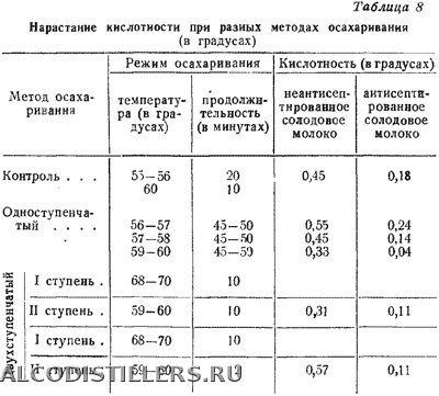

Чтобы выяснить влияние сокращения времени осахаривания на микрофлору сладких заторов, была проверена степень их стерильности способом самоброжения по нарастанию кислотности после 48 часов брожения. Осахаривание велось неантисептированным и антисептированным солодовым молоком. Полученные данные приведены в табл. 8.
Степень стерильности, в первую очередь, обусловливается температурой, что видно из сравнения трех режимов одноступенчатого метода осахаривания, где при одинаковой продолжительности процесса изменялась только температура. Влияние времени на стерильность затора видно из сравнения режимов двухступенчатого метода.
При антисептировании солодового молока, которое обязательно при любом режиме осахаривания, двухминутная продолжительность осахаривания не отражается на кислотности зрелой бражки, что и наблюдается на практике.
