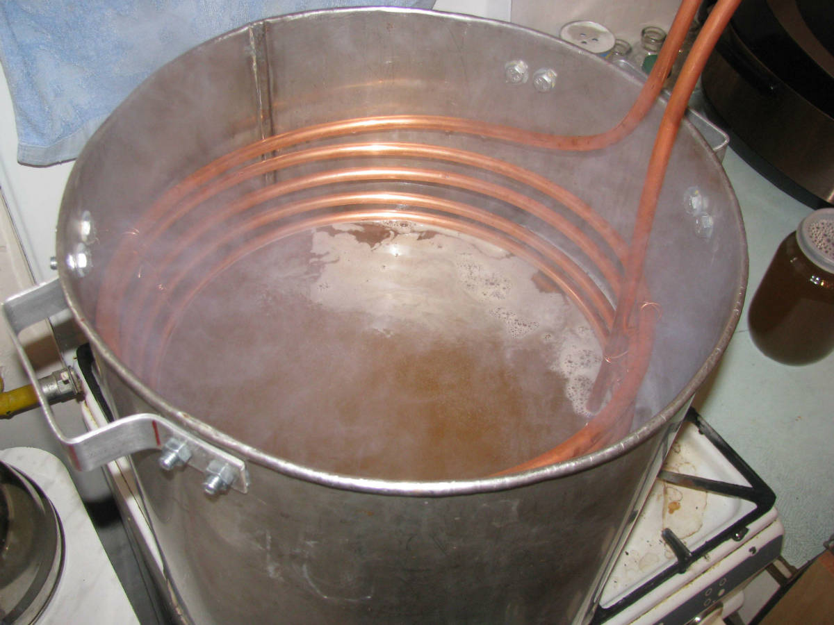

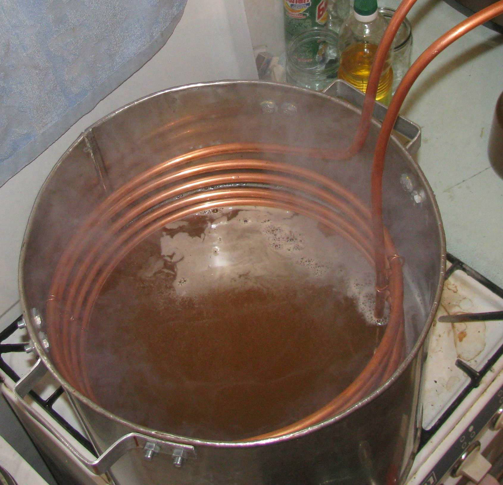

Так как решил варит пиво да и для виски будет полезно, решил  сделать холодильник для быстрого охлаждения сусла. Так как если сусло оставлять на долгое время после осахаривания остывать( и не вижу смысла оставлять, так как осахаривание прошло )  то  ,  есть вероятность, что всякие ненужные  бактерии могут заразить наш продукт, что в дальнейшем повлияет на его конечный результат. Прикупил я медной трубки 3\8 (10мм)- 15 метров , она сразу идет в бухте , что хорошо наматывать. Для оправки взял  газовый баллон на 50 литров, так как он подошел для емкостей от самой маленькой до большой (маленькая это аллюм.-25 литров и так же на 40, 50 литров пришлось прикупить баки из нержавейки). Надел на баллон и так как она уже была скручена я её только немножко подмотал и всё получился "чиллер" , высотой 30см. Чтобы не пружинил по бокам проволкой медной скрутил.

Сегодня варил односолодовый виски и произвел тест чиллера , так вот результат таков : 20 литров сусла охладилось с 100С до 25 за 20 минут.
и пару фоток.

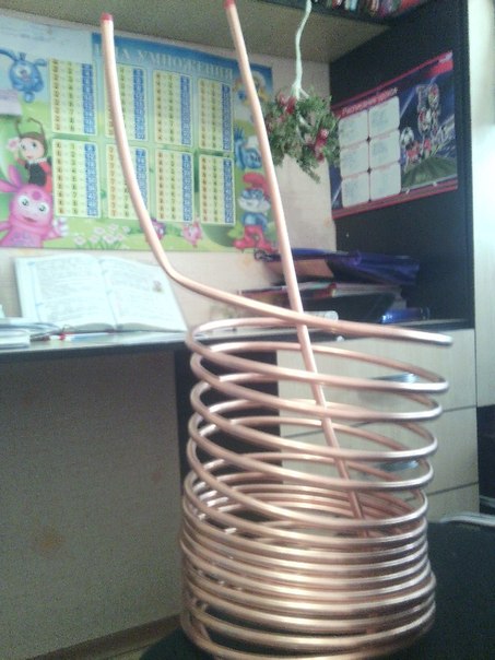

утро доброе. сегодня поеду за бухтой. вопрос - нижний патрубок, который надо подогнуть и направить в верх гнуть через какую нибудь трубочку или так можно? дабы не заломить
Re: Чиллер
Mike 34rus ©:
она хорошо гнется, но без фанатизма.

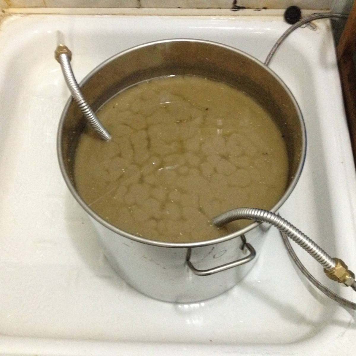

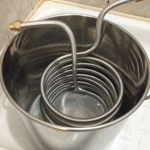

На скорую руку сделал чиллер из нержавеющей гофры. Для изготовления использовал кусок длиной 8 метров и диаметром 15мм.
Вчера провёл испытания: за 30 минут охладил температуру сусла с 78 до 33 градусов.
Конструкция получилась хлипенькая, но работает.
Re: Чиллер
Юрий, можно какие-нибудь рейки пристроить вертикально, а к ним клипсы, или просто медной проволокой примотать. Будет менее хлипко.
Re: Чиллер
Artem.SHitov,  Тоже думал про вертикальные рейки, вот только пока не соображу как и из чего их лучше сделать *SCRATCH*
Re: Чиллер
Юрий ©:
Сделайте 3-4 вертикальных "косоплёта" из двух медных проводов d=1-1.5 мм. Они зафиксируют витки по вертикали между собой.
Re: Чиллер
Юрий, хоть из той же гофры, или трубы полипропиленовой или металлопластиковой, железки нержавеющие...
Re: Чиллер
Пообещали мне обрезки трубки нержавеющей 6мм диаметра, попробую их использовать. Если с трубками прокатят, то наверное буду делать из медной проволоки, как Виктор посоветовал.

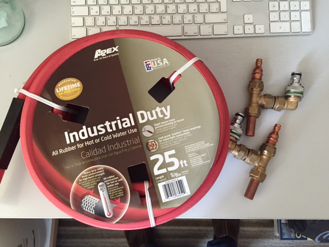

Такой погружной чиллер не очень эффективен... Особенно в конце когда разница температур мала.

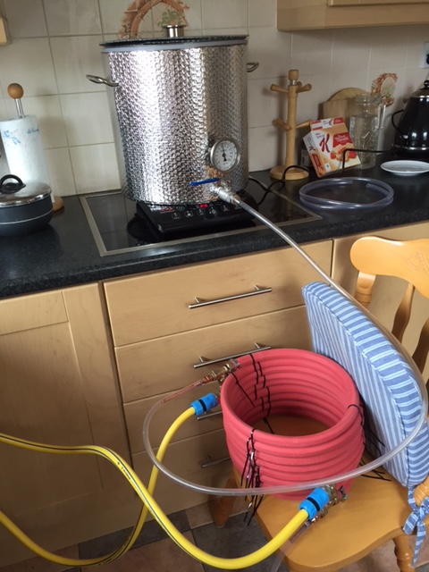

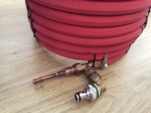

Более эффетивна другая конструкция - CFC (Counter-Flow Chiller) Противоточный Чиллер.
У меня он охлаждает 23л пива со 100С до 21 за 20 мин. Причем я регулирую конечную температуру напором воды...
Если интересно - могу рассказать как сделать...
Re: Чиллер
d.styler,
Ну так понятно, сусло по меди в пвх шланге вода в противоток, вопрос как его дезинфицировать?
