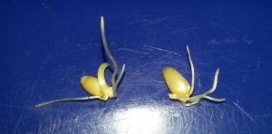

Нужно изначально знать для чего мы делаем слод. Если солод изготавливается для односолодового затора, его нет смысла проращивать больше необходиого минимума выясненного только экспериментальным путем в случае с домашними вариантами.. Так как нам нужно сохранить максимум возможного крахмала при получении минимума ферментов способных осахарить "свой" крахмал... если проще-  солод осахаривает сам себя.
Если мы делаем солод для осахаривания крахмалосодержащего сырья (муки, зерна и т.д.) нам необходимо получить максимум ферментов, а количество крахмала в самом солоде нас уже интересует меньше...мы ведь зерно добавим и оттуда будем извлекать сахар-сырец.
Фото пшеничного зеленого солода в максимальной фазе активности ферментов..

Рано я, значит, помолол его. Поковырялся в остатках, на фото максимум и минимум, очень неоднородно прорастает :(
Записал себе в блокнотик как памятку, спасибо.

Не факт... Если разговаривать о промышленных образцах солода, мы получаем на руки его характеристики по всем возможным параметрам и рекомендации по использованию. Если мы выращиваем солод самостоятельно, мы непременно пробежимся по граблям, так как в домашних условиях у нас нет возможности соблюсти все технологические рекомендации и самое главное, мы не делаем лабораторной экспертизы зерна как до проращивания так и после... то есть получится-не получится :)  Ферменты солода и другие ферментные препараты для осахаривания   Это к сожалению многих горькая правда, но она рано или поздо приводит к своему личному эмпирическому опыту и солод обязательно получится.  Могу порекомендовать не останавливаться на одном продавце зерна, ведь качество зерна тоже играет важную роль в качестве будущего солода.
Точно проверенный вариант пшеницы гарантирующий успех , но относительно дорогой на фото ниже
