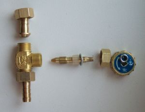

В разобранном виде такой вот он:
В кран-буксе стояло черное(возможно резиновое) уплотнение. Заменил на отрезок силиконового шланга. В работе проверить возможности нет, колонна на стадии сборки еще.
149
Первое время отлично ловилось. Потом всё хуже и хуже.
У меня пока работает нормально. Я сразу заменил резиновое уплотнение на колечко из силиконовой трубки. Колечко по ширине отрезал раза в 1,5-2 шире, чем канавка на штоке и сейчас уплотнение стоит враспор между штоком и корпусом, при повороте штока прямо ощущается легкое сопротивление силикона. Регулировка, конечно, не совсем такая, как хотелось бы - поворачивать вентиль приходится буквально на доли миллиметра. Но из-за распора силиконом шток не болтается, люфта нет вообще, поэтому капли ловить вполне получается. В это воскресенье делал ректификацию - разницу между 55 и 40 каплями в минуту поймал буквально за 2 приема (повернул на глазок, посчитал капли, еще повернул, еще раз посчитал - попал в точку).

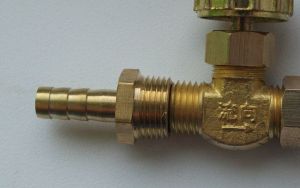

Николя, bvn, какая резьба на кране? На 8 и 10 одинаковая? Получится вкрутить одной стороной в узел отбора? У меня там 3/8, но можно и переходник вкрутить.
151 (2016-11-23 10:23:04 отредактировано bvn)
Нет на 3/8 точно не подойдет. Для наглядности фото рядом с переходником на 3/8. У меня кран на 8, на 10 не скажу.
У моей то же на узле отбора будет резьба 3/8 наружная, я себе такой еще заказал:
152
Я на память не скажу, завтра попробую не забыть посмотреть.
