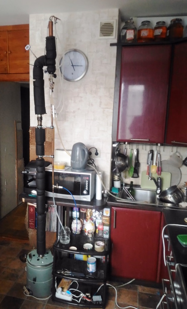

Винокурня живет в довольно компактной городской квартире, для хранения оборудования используется отчасти запирающийся лифтовый холл, отчасти - простанство сверху мебели.

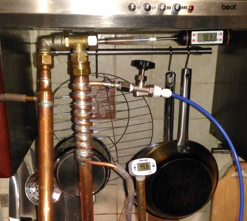

Процессы происходят на кухне. Вот как вписана колонна в воскресный интерьер:
При этом сохраняется доступ к большей части кухонного оборудования и к столу, в общем, во время ректификации можно пользоваться кухней почти без ограничений.

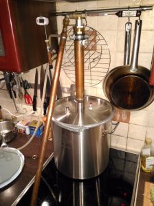

Перегон браги на СС происходит на плите. Как ниписал выше, уже собран парогенератор, но 25-литровый куб с толстым дном оказался столь хорош, что пока со всеми моими брагами справлялся без пригорания. Впрочем, зерновых пока на нем перегнал немного, может, еще и понадобится.

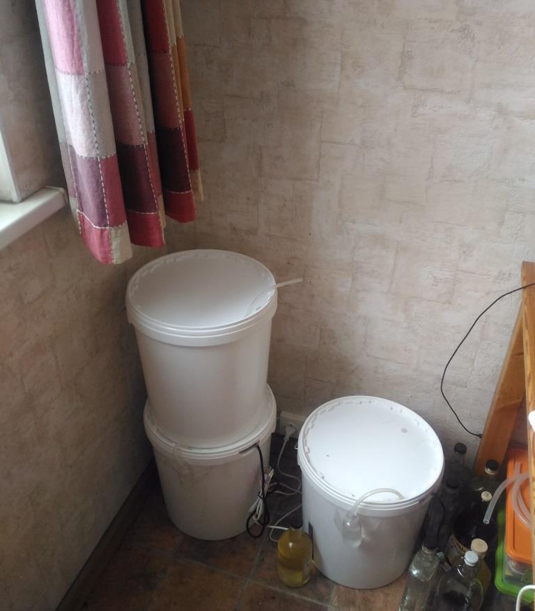

Бродильный цех организован в углу кухни, максимальная теоретическая емкость 4Х20+19=99 литров. Еще на 20 литров можно нарастить легко в этих же габаритах. Гидрозатворы сделаны так, что ведра могут ставиться друг на друга. В два ведра врезаны аквариумные обогреватели. Нержавейковые, два стеклянных разбил.

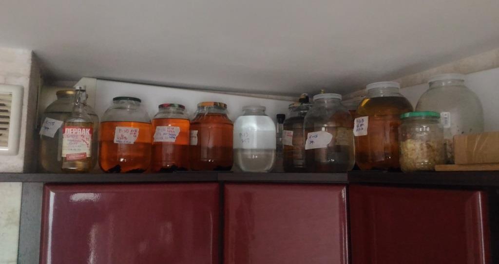

Как винный погреб используется частично шкафчик на балконе, но по большей части - верх мебели. Вот кухонное отделение погреба:
Общее количество спиртов в доме в пересчете на 40% приближается к 80 литрам.

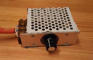

Итак, есть куб с врезаным 2 кВт ТЭНом.
Управляется китайским регулятором, заявлен на 4 кВт:

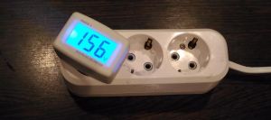

на егуляторе висит блок розеток, на нем - некий показометр, купленный также второпях. Что-то показывает, "больше-меньше" отрабатывает чётко, но как реагирует на покоцанную синусоиду - неизвестно.

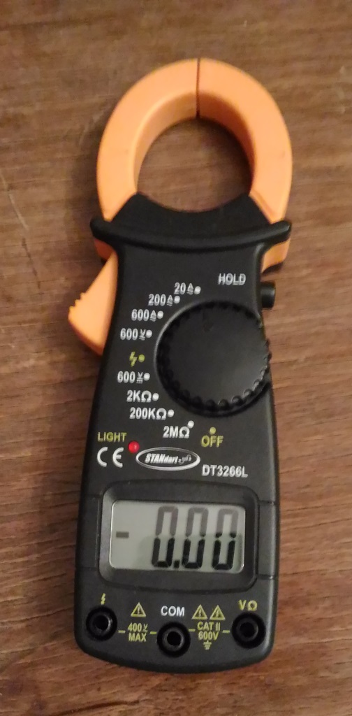

В одной из тем мне ткнули носом в то, что для определения мощности можно померить ток ДО ркгулятора, где еще есть синусоида. А сегодня при прогулке по рынку набрел на совсем недорогие токовые клещи. Прибор полезный, давно хотел купить.
И затем провел замеры клещами тока до регулятора при разных положениях самого регулятора. И свел это в табличку, сопоставив с показаниями "вольтметра", воткнутого после регулятора. Соответственно, произведение тока до регулятора на напряжение в сети дает мощность, выделяемую на ТЭНе + на регуляторе. Предполагаю, что на регуляторе выделяется не более 50 Вт (рука терпит всегда), т.е. можно пренебречь.
Что получилось? Получилось, что "вольтметр" показывает вообще пургу, хотя, к счастью, монотонную. Ниже - несколько округленных значений для представления:

devil-arz, у меня было неприятное ощущение, что на моей колонне захлеб наступает при значительно меньшей мощности, чем положено по конструкции и расчетам.
Теперь этого ощущения нет :)
Ну и вообще, на значениях показометра около 100 В расхождение между настоящей мощностью и той, про которую я думал - в два с половиной раза, это уж слишком. В частности, это означает, что пленочного режима у меня, скорее всего, никогда не устанавливалось. И сложности с отбором голов в режиме БК сразу получают объяснение.
Просто совсем уж негодный у меня индикатор напряжения оказался.

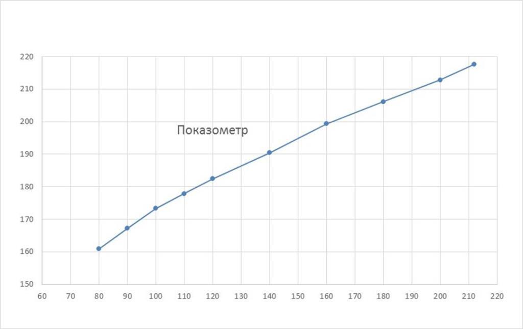

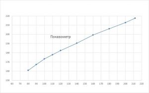

21 Ом, 220В.
2000Вт/220В=9А- теоретический ток в цепи
220В/9А=24,5Ом- теоретическое сопротивление 2кВт ТЭНа
220В*220В/21Ом=2300Вт- реальная мощность ТЭНа
Piper ©:
Вольты показометра    Истинные Ватты
212                           2250
180                           2000
160                           1900
140                           1750
120                           1600
100                           1450
80                            1200
2000 Вт*21 Ом= 42000 В2= 205 В- реальные, при 180 В показометра
1750 Вт*21 Ом= 36750 В2= 192 В- реальные, при 140 В показометра
1450 Вт*21 Ом= 30450 В2= 174 В- реальные, при 100 В показометра
Сначала 40 В к 13 В, потом 40 В к 18 В. Можно график строить .
Re: Винокурня Piper
На этом диапазоне почти линейно. Надо еще в меньшие значения залезть.

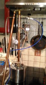

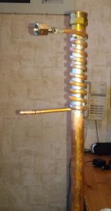

Голова по-прежнему не давала покоя рукам...
Завалялся почти метр кондиционерной трубки.
Решил сделать маленькую БК для перегона настоек - узо и джинов.
Труба 22 мм., 1 метр, фитинги  3/4.
На будущее предусмотрена возможность укорочения (пара фитингов куплена про запас), когда с маленьким кубом определюсь.
На входе 1/4 под кран от пневмоинструмента, на выходе - 8 мм (такие у меня все выходные шланги).
Верхушка с градусником и холодильник есть от дистиллятора.

Piper, я знал, что открою ответ, и в нем будет график .

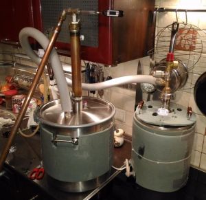

Насыщенный weekend получился. Наконец дособрал и запустил пароген.
Теперь жалею, что не сделал это раньше :)
Хотя процесс сборки-разборки требует некоторого времени. Значительно меньшего, чем отмывка пригоревшего куба.
Нагрев парогенератора - ТЭН 2 кВт (по факту 2.25) + большая конфорка индукционки, 2.1 в норме и 3-с-чем-то в "форсаже". Оочень энергично перегон зерновой каши идет.
Длинный паропровод - потому что задуман перенос основного куба на пол и установка длинной царги, чтобы укрепление небольшое было. Надо кое-какие переходники допаять.
Из того, что не видно: барботер - сильфонная газовая трубка 100 см., по дну куба изогнутая кольцом. Выход пара - 30 отверстий 3 мм. сверлом по кольцевой части, к концу - чаще. Реально чуть больше, т.к. сверло иногда делало еще маленькую дырочку на противоположной стенке :)

Испробовал маленькую БК. Старую скороварку с дачи привезти так и не удалось, купил маленький 5 л. куб отечественного люберецкого производителя.
Люберецкий производитель верен себе: хороший конструктив, разумная цена, посредственное исполнение (не обработаны швы внутри, слегка коробленое дно). Тем не менее, в комплексе - нормальное решение. В близком будущем надеюсь врезать ТЭН. Пока - на плите под вытяжкой, в укороченном виде.
Маленькая БК запускалась на перегоне джина, на пустой трубе. Запуск показал, что дефлегматор все же великоват, индукционную конфорку что 1.4 кВт, что 1.8 кВт нейтрализовывает с ничтожным расходом воды. При последовательном подключении холодильника и дефлегматора вообще ад, при раздельном - трудно, но возможно. Правда, пока кубик не утеплен.
Но в общем при наличии регулятора и игольных кранов работать можно, укорачивать подожду до тестов на полной высоте.

Ну и вдогонку - про маленькую БК и маленький куб.
За прошедшее время было наделано немало джина и анисовки - как-то хорошо они пошли и у меня, и у знакомых, особенно после хотя бы недельной выдержки.
Также после нескольких попыток вроде получился абсент.
Ботанику подвешиваю в марле,  грею на индукционке под вытяжкой (т.е. на коротышке) - до покупки ТЭНа в маленький куб так и не доеду никак, далего от меня Митино, а ближе мест не знаю.
Дефлегматор укоротил примерно на треть просто ослаблением и отпаиванием части нижних витков, без обрезания. Висит теперь спирать вокруг колонны. С длиной припаянного буду еще эксперементировать, пока окончательной ясности нет, возможно, надо виток вернуть для отжима хвостиков.
