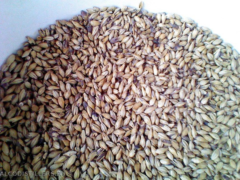

Вот поджарил пивоваренный Пилсен,  6-7 наверно получилось,  как то так.

7 (2014-04-02 12:58:35 отредактировано Moonshiner)
Re: Купажированный молодой "виски" Alco Distillers рецепт
Moonshiner ©:
Вот под жарил пивоваренный Пилсен,  6-7 наверно получилось,  как то так.
Засыпал примерно 150г дробленого, поджаренного солода в СС - 67% , выдержал недельку, он стал цветом как в бокале (начало темы) На запах и вкус очень напомнило темное пиво, только очень крепкое, но мягкое на вкус. Т.К. это все же СС, надо перегнать.
