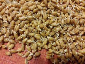

Появился у меня первый опыт проращивания зерна на солод, и затор на этом солоде. Ну все по порядку. 2015-07-08 начал проращивать я пшеницу.
Все получилось неплохо.

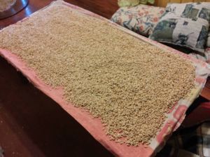

Промыл зерно до чистой воды. Обработал раствором марганцовки. Минут через пять слил, опять промыл до чистой воды. Залил холодной водой. Сутки замачивалось. Воду менял и промывал раза четыре -пять. Выложил на подносы, накрывал тканью, перемешивал и промывал раза 4 в день.
В субботу оно выглядело так
Перекрутил все электромясорубкой. Ночь перед этим оно подсыхало в бане, не натопленной. Получилось три кило солода.
