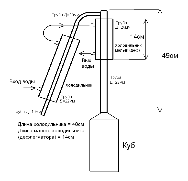

Просто вдогонку, в подтверждение слов Ивана.
На моём аппарате (он в ветке помогите новичку) с отключённым дефом, 8л браги перегоняется за 1час 15-20 минут чистого времени, когда продукт пошёл, и + пол часа где-то на прогрев. В результате с этих 8 литров (сахара там 1.5кг) получаю 1,5-1,6 литра СС, крепостью 45-47%.
До воды не гоню, прекращаю при крепости в струе около 35%.
Всего доброго!

Привет!
Тут фишка в том, что у меня всё время одинаковое сырьё, одинаковый объём, одинаковая брага и т.д., поэтому термометр не особо нужен. Кубовой у меня есть (по пАру). И спустя много перегонов могу ориентироваться на показания кубового (а могу просто по объёму, типа головы 15% от АС и т.д.). К примеру, я знаю, что до 94 градусов температуры, на моём кубовом термометре - хвостов не наблюдается. Значит тело гоню до этой температуры, но нюхаю постоянно.
Иван на это указывал (про одинаковость сырья, объёма и перегонов).
Теперь про разбавление и крепость.
Абсолютные показания не особо важны, ведь Вы разбавляете крепкий самогон водой той же температуры, ну типа 24 градуса.
Аппарат, вот он, извините за повтор. Это, по словам Ивана, некий НАЧАЛЬНЫЙ УРОВЕНЬ качества. В идеале, он должен быть, как минимум, в 2 раза выше.
Внутри восходящей 22мм трубы двойная спираль из бескислородной меди (проволока Д=1мм), длиной 30см.
На выходе стабильно 90% крепости весь погон.
Допустим, крепость после второй перегонки получилась 87% и температура на кухне 24 градуса. Это значит, что разбавив 1/1 получим крепость 43,5% при тех же 24 градусах. А при 20 градусах она будет 42,5%. Т.е. изменится несущественно. Чтобы не попасть впросак с крепостью, разводите его до 42% при комнатной 22-24* температуре. Холодный напиток (из холодильника) тогда будет 40%, а тёплый 44% по спиртометру.
НО, всё же, я заказал термометр для верхней точки, чтобы точно отследить начало изменения показаний, т.е. конец отбора тела. Вдруг брага будет другая или ещё что.
