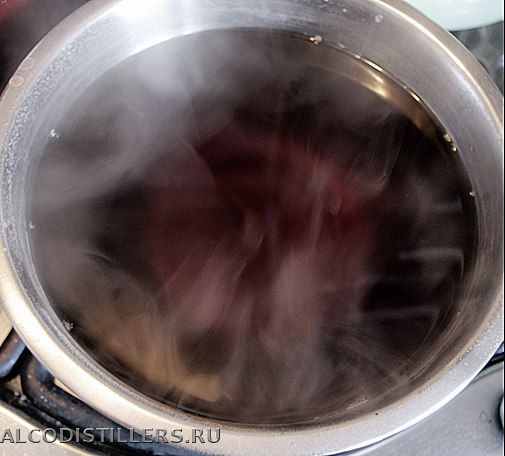

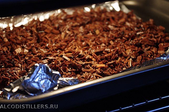

Щепу необходимо освободить от излишка дубильных веществ, иначе напиток будет откровенно противный. Для этого можно ее просто пропарить в кипятке, но я использую пищевую соду. Пищевая сода ускоряет процесс экстракции и освобождает древесину от избытка в три раза быстрей обычного кипячения.
На 5 литров воды 3-5 чайных ложек соды.
Засыпаем щепу в ставленное в кастрюлю сито, с тем рассчетом, чтобы глубина погружения была достаточной для полного покрытия щепы водой. (в процессе она утонет)
После первого кипячения и вываривания в течение 20 минут, остается темный "рассол". Фото внизу темы.
После первой загрузки в кипяток, необходимо промыть всю щепу холодной водой и повторить процесс, НО УЖЕ БЕЗ СОДЫ! потребуется от 3 до 5 загрузок с промыванием холодной водой. Нужно добиться того, чтобы "рассол" стал чуть-чуть желтоватым. После пропаривания выкладываем щепу на противень или на пленку, немного подсущиваем, до того момента, когда из щепы вытечет вся лишняя влага.  Я обычно не дожидаюсь полнейшего высыхания, ставлю в электродуховку на верхний и нижний обогрев при температуре 150 градусов на 20 минут. За это время щепа станет сухой, но потребуется пару раз ее перевернуть, поворошить.

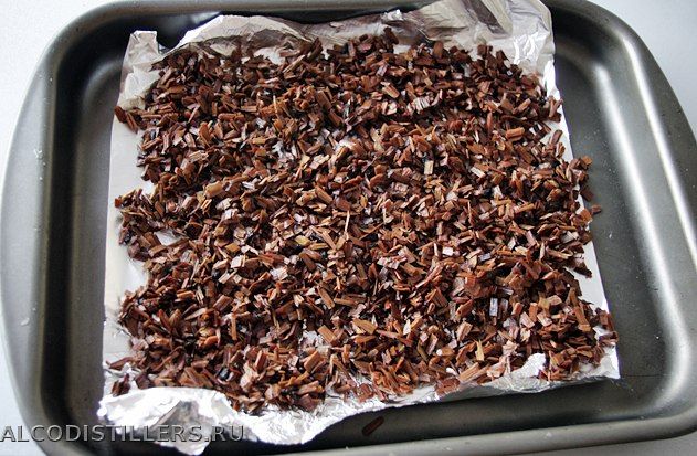

Как только щепа высохнет, прибавляем температуру до 180-210 градусов и прокаливаем еще в течение 10-15 минут.
В самом конце процесса прожарки встаем рядом с духовкой, включаем гриль и следим не отведя глаз! Нас интересует перывый легкий дымок (его можно почувствовать глазами и носом, глаза слезятся.) Следим за моментом окончательного прожаривания и доводим щепу до необходимой кондиции. Тут главное не прозевать и не спалить! Я пока с фотиком возился немного пережарил, но не критично, досталось только крайней части щепы, что была строго под тэном электродуховки.
Готовая щепа выглядит примерно так, если не считать "вкраплений" от частично пережареной :) Но тут все ИМХО по вкусу, кому и как нравится. В процессе термической обработки часть дубильных веществ превратилась в ванилин и другие соединения, сахар в древесине карамелизировался. Фото внизу.

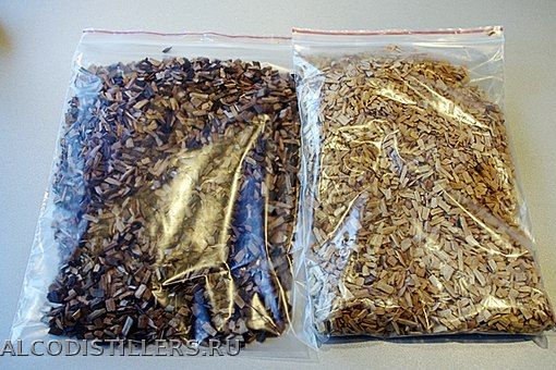

Для сравнения до и после. Фото
Можно ставить на щепу. Сколько сыпать? Я добавляю от полчайной ложки до целой на поллитра. Больше не нужно, будет жеско. А после настаивания нужно будет еще произвести "шлифовку" продукта, но это уже в другой теме.

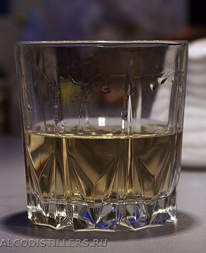

Через месяц-два получается напиток вот такого цвета с приятным ароматом. (аромат и цвет зависит от степени прожарки щепы, исходного спирта, древесины и времени старения) Через два и более месяца напиток становится благородным... Срок старения не ограничен.
При правильной подготовке дубовой древесины получается примерно вот такая степень энтенсивности окраски во временном промежутке от 10 суток до полугода.

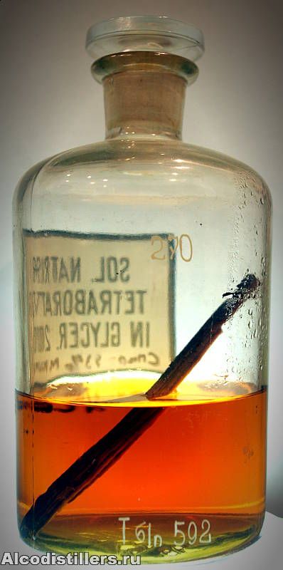

Я скажу свой рецепт дубовых палочек, может кому пригодится.
Дубовая доска распиливается на бруски 15х15мм (примерно) и потом отпиливается по 10см по длине. Получаются палочки 15х15х100мм.
Палочки в банку с водой. Постоянно меняю воду, пока перестанет окрашиваться. Это примерно 10-14 дней. Затем палочки в духовку и жарить при 200-250 градусах до цвета тёмный шоколад. Можно каждый день, часа по два-три, если времени не хватает Мы с женой так и жарили, пока она с утра себя в порядок приводит (красится там и т д.). Всего по моим прикидкам часов 20 нужно. Кроме цвета, появляется характерный запах, его ни с чем не спутаешь.
На 3 литровую банку готового напитка нужно 2 палочки. Дней 10-14 выдержки.

Цвет напитка после дуба совсем не показатель если что ... многие стараются побыстрее окрасить- это неправильно..
Выше есть примерная градация по цвету с временным интервалом, и напиток обязательно должен пройти всю эту градацию если дерево подготовлено правильно.. Если дерево просто тупо обожжено, но не вымочено, получится сразу интенсивная окраска и перенасыщение таннинами, продуктами разложения глюкозы и др. веществ..
Вот более точное фото как выглядит напиток пробывший на дубе разное время, резкого окрашивания быть не должно.. Цвет янтарный от светлого к темному, а не жженого сахара и головешек.

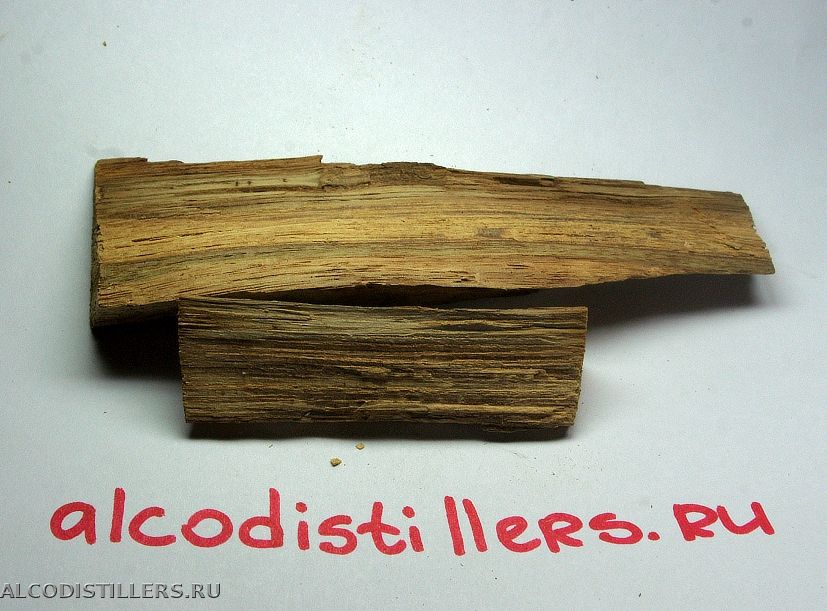

Приветствую. Из дубового столба от изгороди,который простоял на улице лет 20-ть, нарубил щепы. Вопрос: стоит ли вымачивать, кипятить щепу или обойтись только прожаркой
в духовке?
kutull ©:
в духовке?
Если взять среднюю часть (ближе к сердцевине) можно обойтись духовкой. Но чего там осталось покажет только практическое применение... Можно взять горсть щепочек и заварить кипятком, если вода будет окрашиваться в коричневый цвет, значит все в норме..если окрасится интенсивно- надо вымачивать, если совсем не окрасится- в печку проще отправить.
На момент написания Вадимом своего рецепта приготовления дубовой древесины у меня лежали наколотые щепки..  Решил попробовать, но немного по своему.
Щепки у меня от очень старого дуба, на улице дуб провалялся года три... я их просто всыпал в воду и прокипятил один раз, а потом просто обмыл чистой водой. Положил в электродуховку влажными, довел до 170гр и выключил оставив в духовке... на следующий день все деревяшки просохли как следует.  Прокаливал 2 часа при 180гр +два часа при 210.. во время прокаливания наблюдался приятный орехово-ванильный аромат. В самом конце врубил гриль и как только он накалился до красна-выключил все хозяйство и оставил в духовке еще на 20 минут.. потянуло дымком- вытащил. Результат на фотографии ниже, баланс белого постарался вытянуть максимально чтобы цвет точно показать. Цвет молочного шоколада, аромат орехово-ванильный. Кинул в поллитровку чачи совсем немного, интенсивность окрашивания конечно побыстрее чем вываренная в соде, посмотрим что получится через недельку-другую...

Слева последний вариант, справа первый из темы с вывариванием в соде.
Последний вариант окрасился шустро, дальше уже наверное не будет изменений в цвете... ароматика ...пока еще рано говорить, слишком мало времени прошло.
