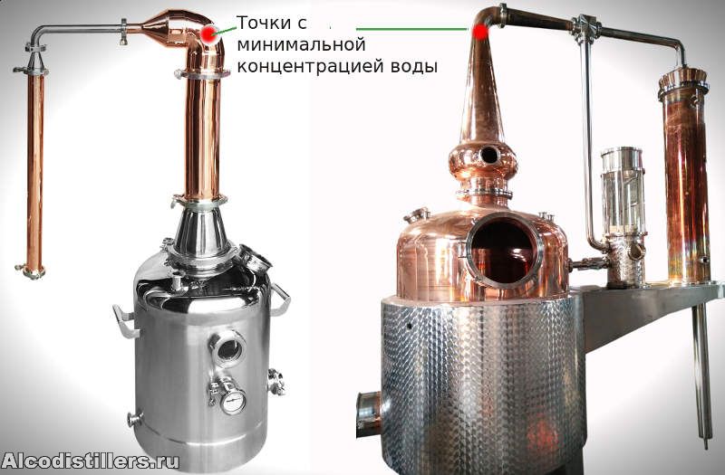

Одним из самых главных моментов генерации и сохранения эфиров в процессе дистилляции является конструкция самого дистиллятора. Многие из вас наверное замечали, что в начале дистилляции на любом дистилляторе, первые капли часто пахнут фантастически вкусно, а потом куда-то весь аромат пропадает. Это и были те самые эфиры. Интенсификация процесса этерификации во время дистилляции происходит когда в какой-то отдельной точке аппарата создаются условия с минимальной концентрацией воды. У медных аламбиков это верхняя точка “шлема”, а у домашних дистилляторов верхняя точка восходящей вертикальной трубы. Именно по этой причине, правильные винокуры используют подобные дистилляторы Простой самогонный аппарат или дистиллятор из пивного кега
Для обеспечения максимального сохранения уже образовавшихся в процессе брожения, а также экстрагированных из сырья эфиров, интенсификации реакций окисления спирта с имеющимися кислотами, процесс дистилляции должен начинаться со снижения мощности нагрева в самом начале дистилляции для обеспечения минимального количества воды в верхней точке. Все эфиры уходят в сырец в самом начале процесса дистилляции (как правило первые 5% АС), дальше можно прибавить мощность и продолжать дистилляцию максимально быстро. Время и температура дистилляции также может влиять на образование эфиров, но этот параметр мало прогнозируем и обычно заключается в подборе сырья и его стабильности для обеспечения одного качества продукта.
