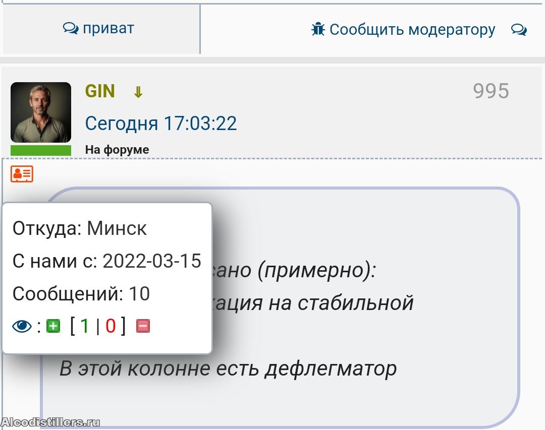

Что-то не вяжется ...
На ресурсе с 2022 года
:D

skoff ©:
Вот что у людей в голове!? Вместо помощи ищут теории заговора. Перестань смотреть телевизор! .
