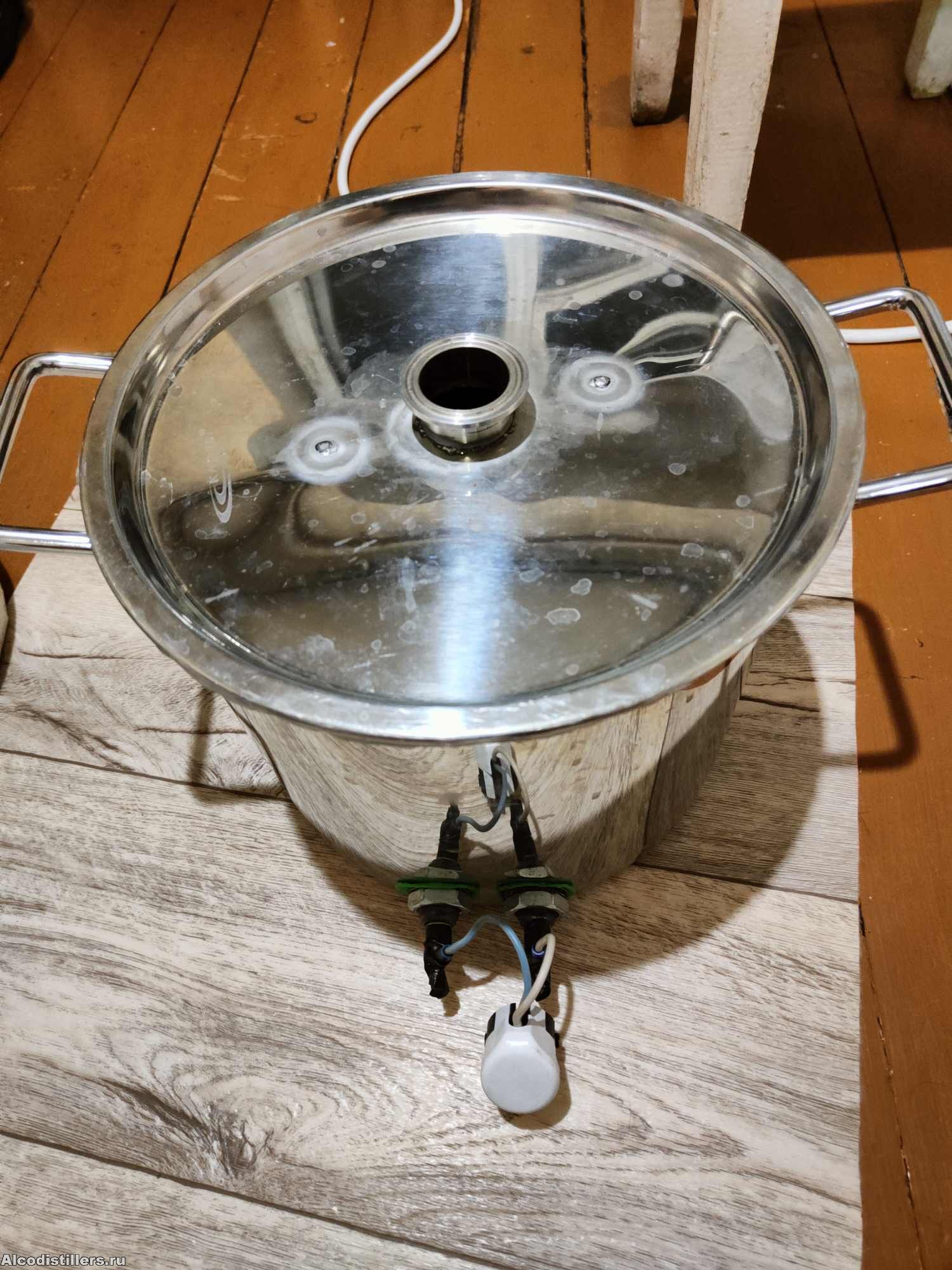

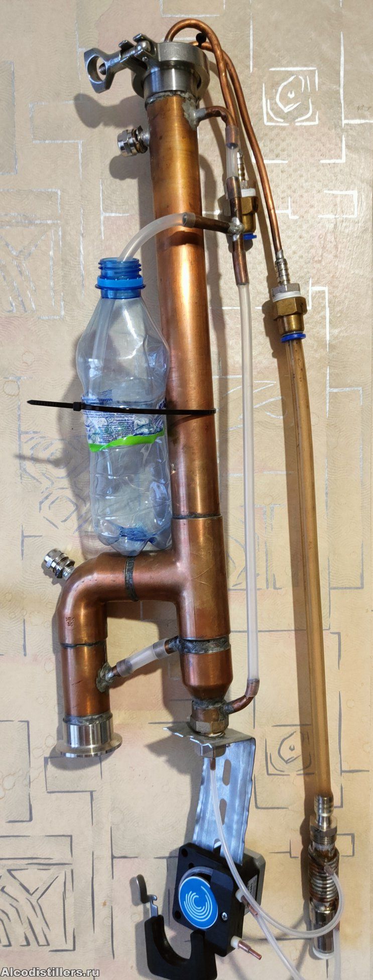

Всем здравствуйте, занимаюсь винокуреньем уже порядка 4 лет и все благодаря нашему форуму, спасибо всем вам за знания и реализованое оборудования.
Начинал наверно как и все с бака и змеевика который был залит водой, в скором времени понял что пить СС плохая затея и решил приобрести аппарат. Куб был переделан под приобретённых фланец, также была преобретена так называемая " голова" к этому фланцу на 1.5 дюйма, сейчас конечно желею, лучше бы сам сделал. В куб врезаны 2 ТЭНа по 1.5 кВт.

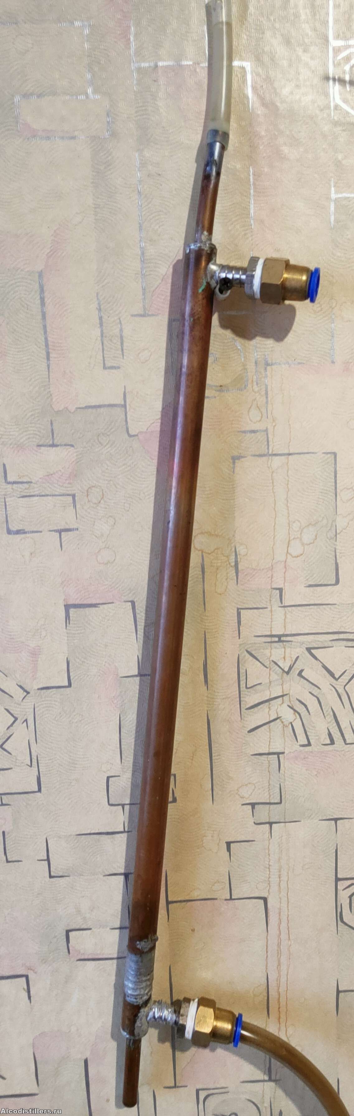

Когда результаты той конструкции опять же разачаровали я и наткнулся на наш форум. После изучения форума с пару месяцев решил собрать БК. Собрал метровую царгу и дефлегматор, но и после этого хоть напитки и стали лучше но результатом был не доволен, все эти пляски с плавной регулировкой воды и раздельным подключением напрягали. Далее была принято решение собрать РК, закупившись медными комплектующими, припоем и флюсом родилось это чудо. Сейчас конечно на отборе уже стоит пересталика но в свое время напрыгался к игольчатому крану
Остался и доохлодитель с той поры, теперь используется при дистиляции браги, так как мощности охлодителя в голове от славного спиртмаша не хватает.
Всё собрано под клампыи 1.5 дюйма, подключения воды быстросъемные на 12мм  (знаю что можно было и меньше, было бы дешевле и менее громозко но что есть то есть)
Для контроля и управления используется ТМ Web, просто незаменимая мега удобная штука.
С недавних пор есть и второй куб на 12 литров с ТЭНом на 2.5 кВт.
Так-же для работы с зерном был сделан заторный бак с тэном с низкой теплоотдачей на 3 КВт, фальшдном и насосом.
Ну и регулятор мощности простенький но надёжный, в планах собрать новый, а то больно напряжение скачет, предзахлеб держать не комфортно.
Далее доп.оборудования:
Комплект ареометров и пара мерных стаканов.

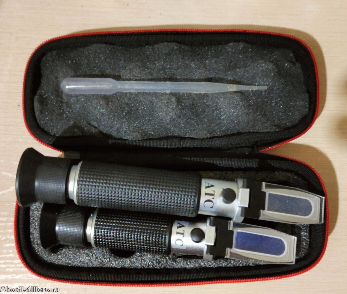

Пара рефлектометров по спирту и BR.

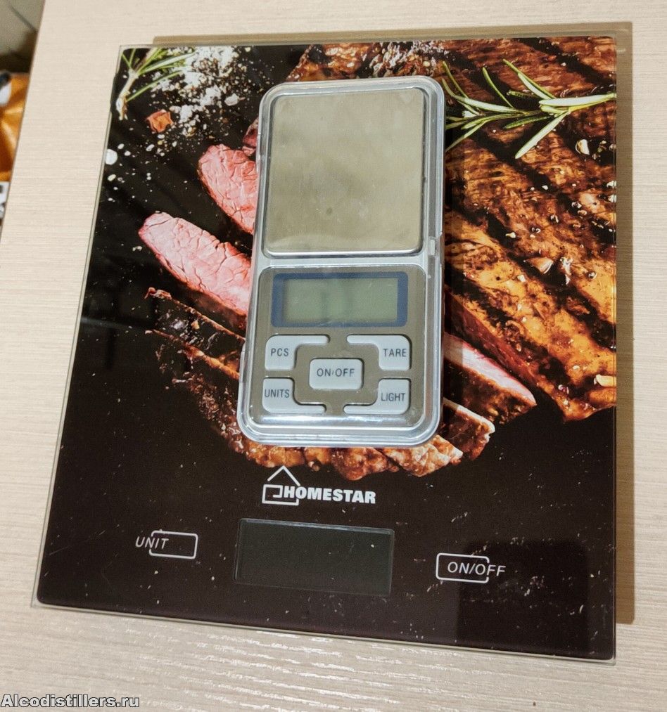

Пара весов.

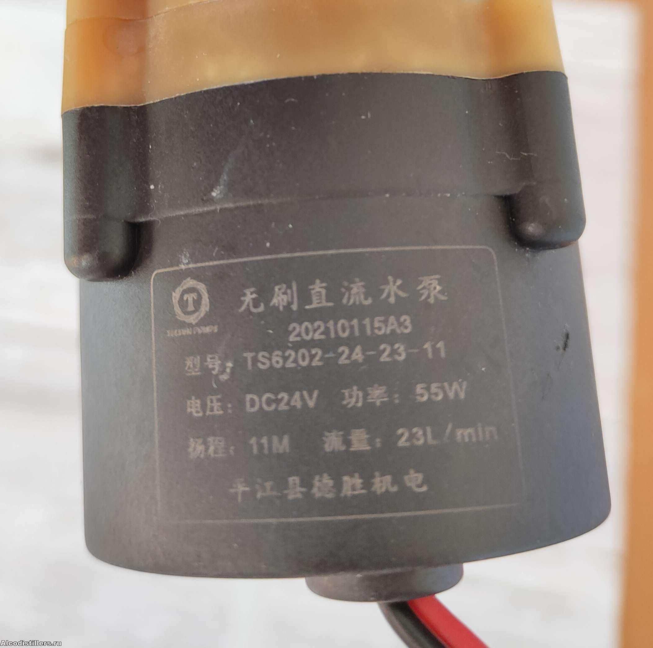

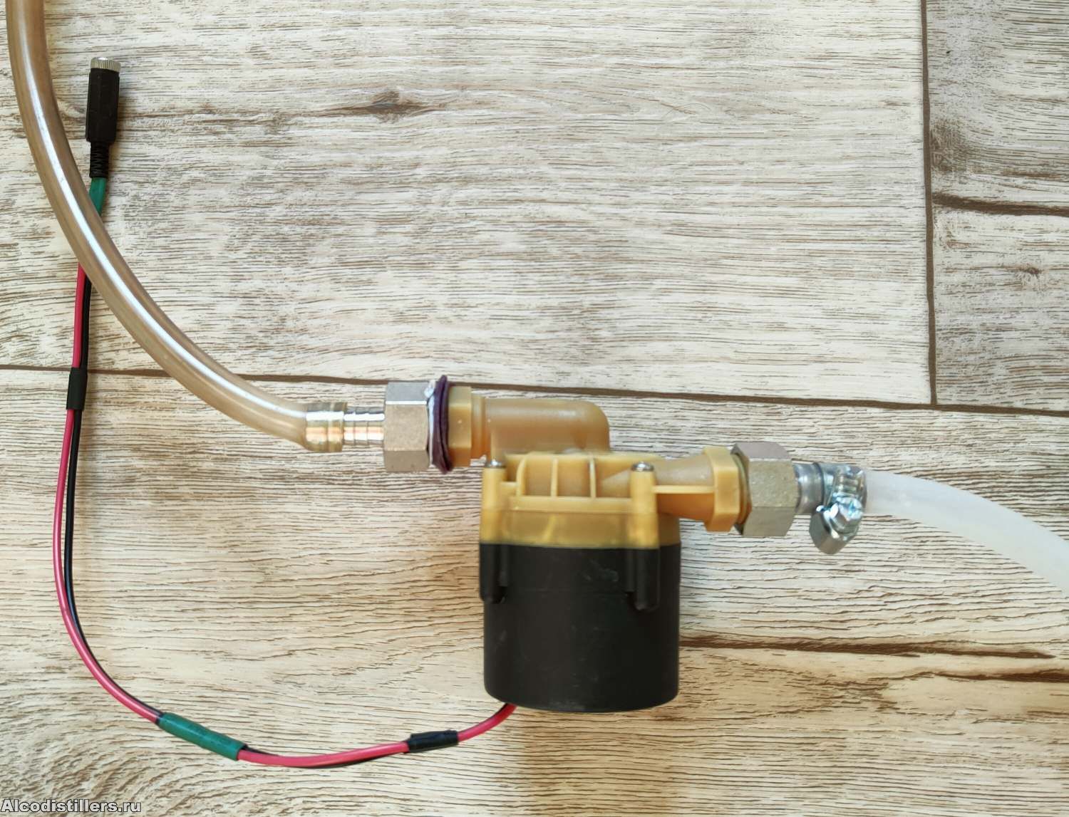

Отдельно хотелось бы выделить насос, покупался для заторника, для дальнейшего доделывания его в пивоварню. Оказался слишком мощным, нужно приладить управление скоростью. А остольное время стал незаменимым помощником при переливе/сливе браги.

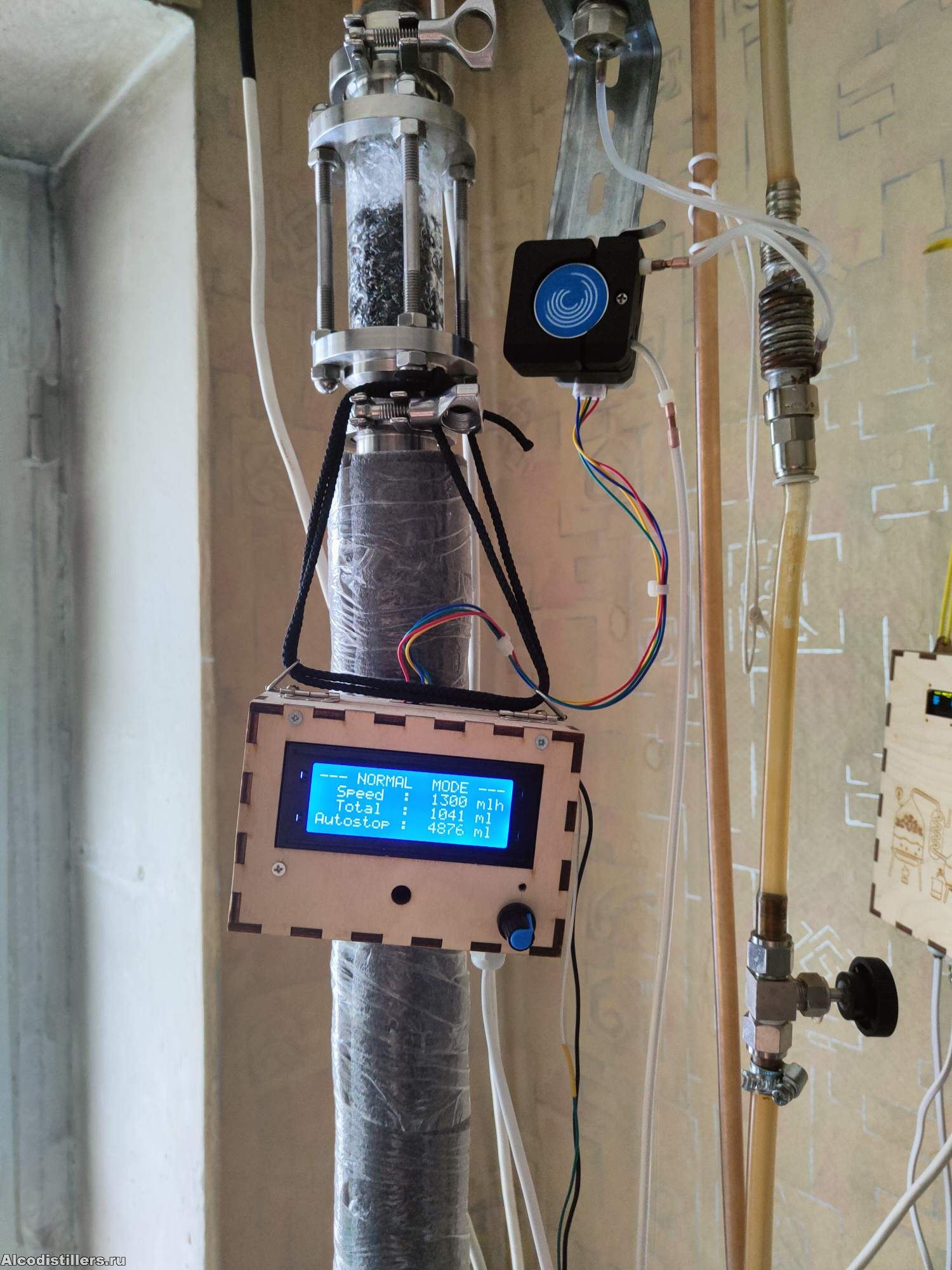

Колонна в сборе, сегодня очередная ректификация сахарного СС на чистый спирт.
Высота насадачной части 140 см, насадка нерж.мачалки, крепость в режим предзахлеба 96.4 % при отборе в 1300 мл.
Исходные данные:
СС - 25.8 л - 43%, АС - 11.1 л
Головы - 0.9 л со скоростью 80 мл/ч
Тело - 9.9 л скорость 1300мл/ч в предзахлебе.
Хвосты особо не отжимаю, сливаю начало в ёмкость к СС для следующей ректификации,остальное оставляю в кубе.

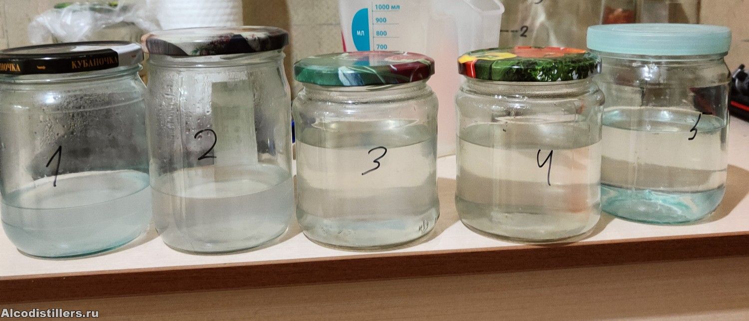

И так делаем первые шаги с зерновыми, с 5 заторов и в сумме с 55 кг солода получилось 32.4 л. - 37% СС.
Ректификация по учебнику 70 г насадки в виде мочалок на 1м 35 трубы.
Думаю абривиатуры будут всем понятны.
В пленочном режиме мощность в районе 1 кв.
Г1(3%)-350 мл. - скорость 100 мл/ч - в утиль.
Г2(2%)-200 мл. - скорость 200 мл/ч - отдельное созревание
Г3(2%)-200 мл. - скорость 400 мл/ч - прилил к телу.
Далее  мощность порядка 2 кВ. не предзахлеб.
Т1(50%)- 5 л. - скорость 800 мл/ч.
Т2 - 4.95 л. - скорость 650 мл/ч. Ближе к хвостам убавлял скорость и немного отжал хвосты.
Когда температуры поползла вверх собрал не сильно вонючую часть на следующую ректификация. Хвосты в утиль. Потом пособирал ЖК получилось аш 5 баночек, разнюхаем позже и укрипим самую удачную и на щепу, остальное в брагу перед перегоном следующих заторов.
Тело получилось 94%, его и 3ю часть голов смешал разбавил до 64%, 9.2 л ушло в бочку, 5л - по банкам на щепу, остатки разбавил до 40% оставил в белом виде - 1 л.
По факту АС получилось меньше расчётного, скорее всего немного в проценте крепости ошибся при измерении СС.
Бочка новая вымачивалась 2 недели залитая водой из под осмоса. Так как стоит в квартире поставил её рядом с увлажнителем воздуха все лучше будет.

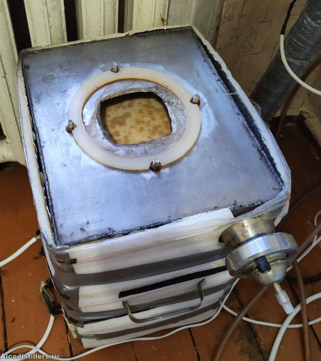

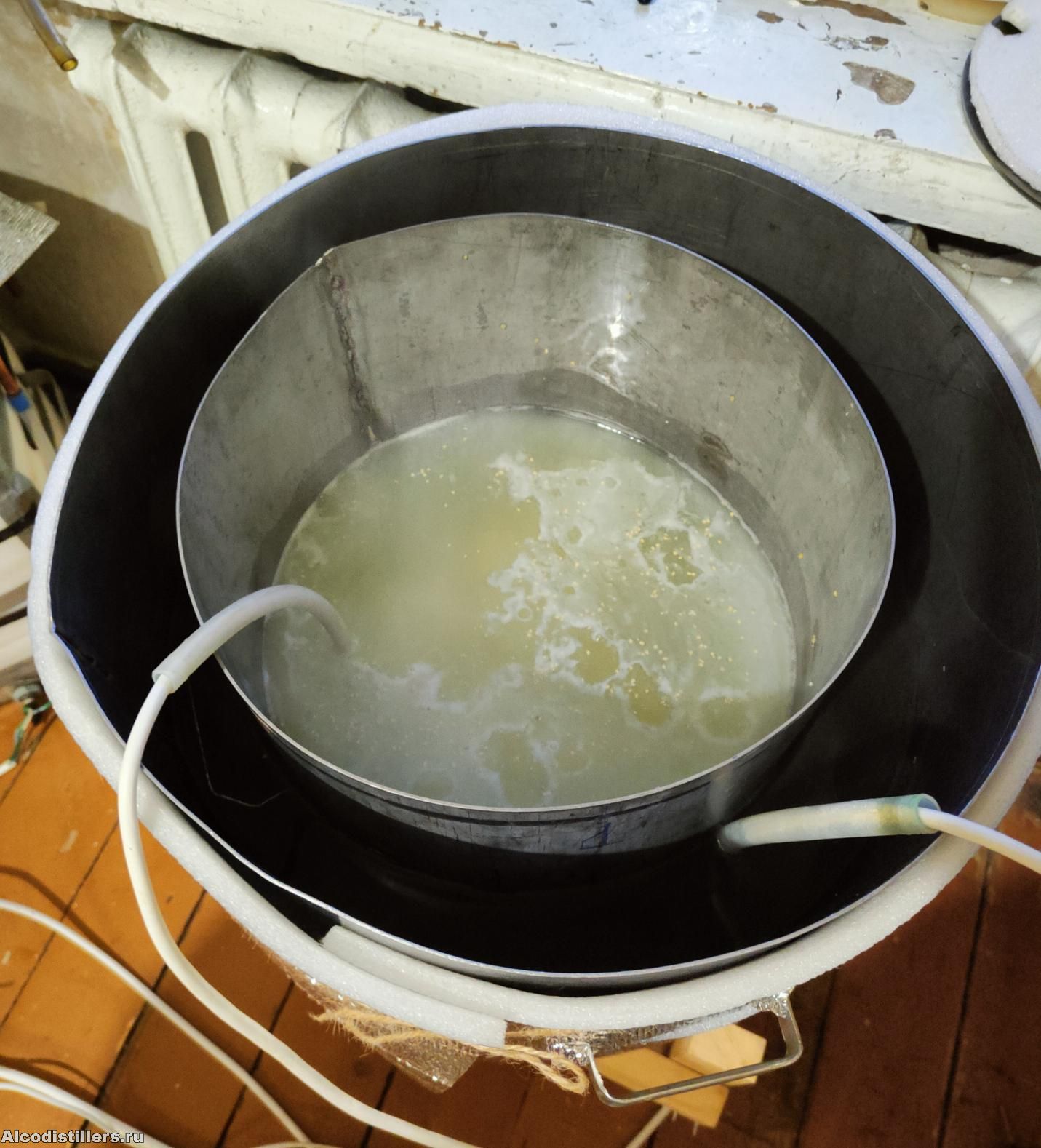

Сегодня проводим опыты по затирание кукурузы на бурбон. До этого пробавал разваривать её в мешке из под солода на фальш дне, гемор тот ещё, мешать не удобно мешок в итоге порвался, фальшдно забивается махом, выход около 200 мл на кг засыпи.

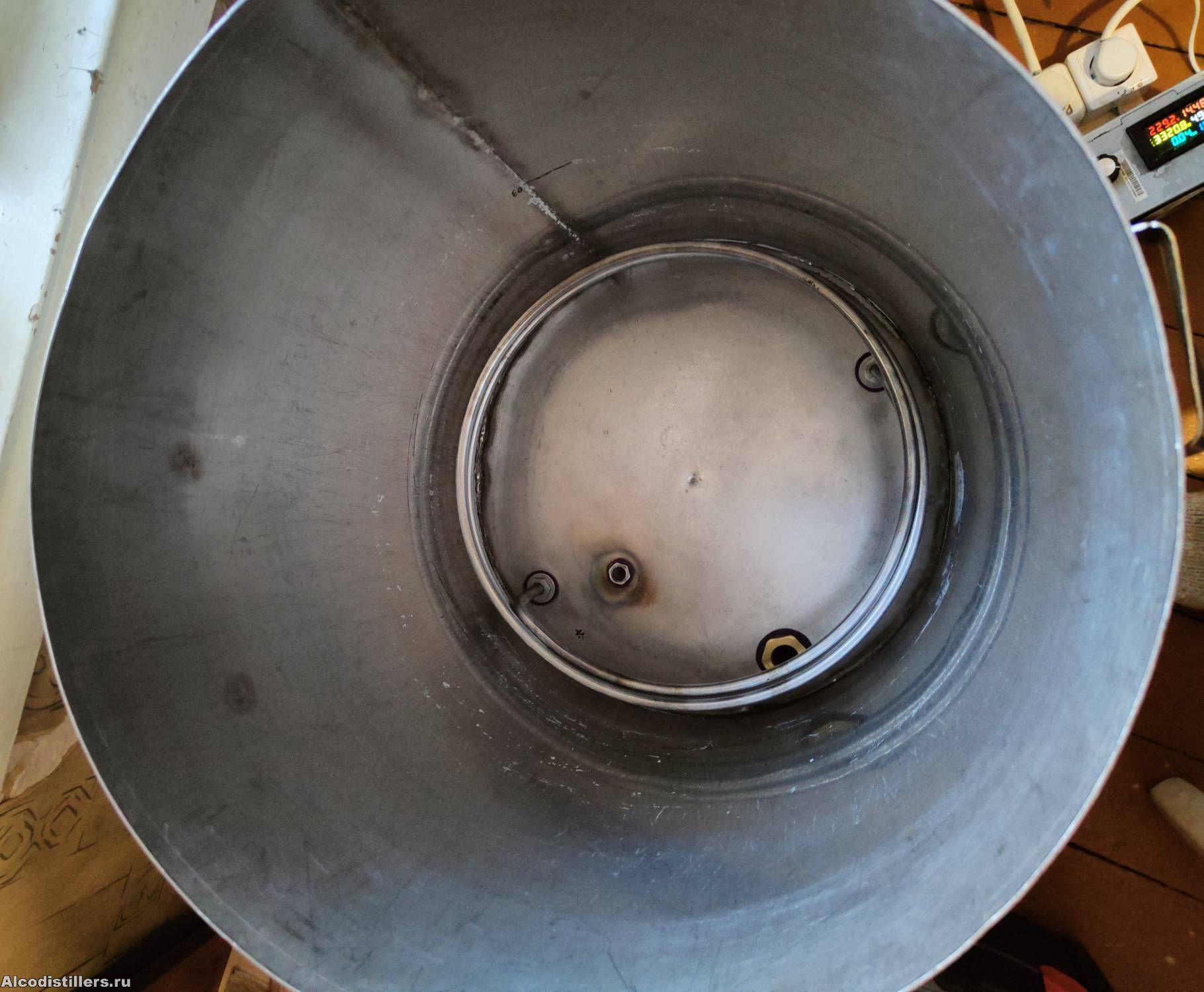

Сегодня пробую разварить её в отдельном баке как бы с водяной рубашкой.
Исходные данные:
Дробленка- 3.2 кг
Солод - 3 кг
Солод шоколад 500 ЕBC - 100 г
Вода - 25 л
Кукурузу распарить часа 3 при 95 гр в рубашке, потом внести солод при 70 гр в заторе.
Посмотрим что выйдет. Сбродить с дробиной потом отжать по плану.
2 датчика один в рубашке другой в заторе, управление через TMWEB.
Кто что думает по такому методу?

Artem777, кукуруза прекрасно разваривается при при прямом нагреве, а за счет своих растворенных веществ она при разваривании может подниматься до 112С.. У меня обычно 102-105 по советскому ртутному термометру ГОСТовскому...  После чего она махом расплывается и хорошо осахаривается.  Минут 10 кипения всего + миксер на дрели  :D

Нет возможности её так нагреть, плита газ встраиваемая, не выдержет такой вес, да и кастрюли такой нет. На тенах пригорит. Щас закипятим воду в рубашке :D  :D

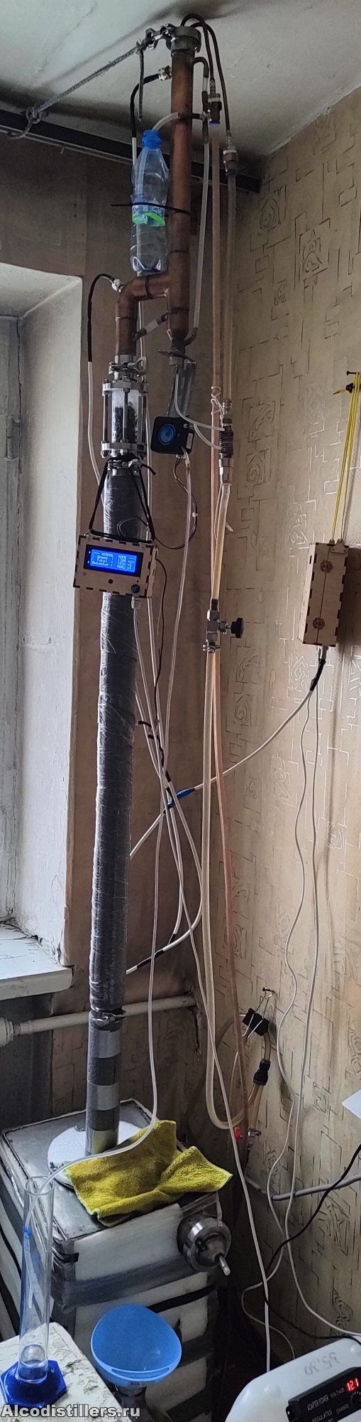

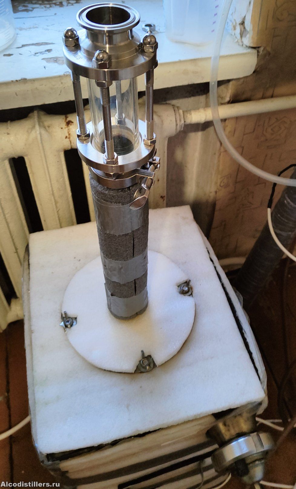

Назрел такой вопрос, насколько эффективна  колона 3 дюйма с высотой насадачной части 130 см, есть ли смысл такого приобретении в плане увеличится ли скорость хотя-бы в 1.5 раза. По стоимости в районе 9 тр, это фланец на куб, царга 1 м, диоптр, и переход с 3 на1.5 дюйма. Голову планирую оставить на 1.5 дюйма, димрот там с запасам вполне на 2.5 кВт хватит.
Да и ктонибуть вообще использует такую?
Буду рад если поделитесь своими мыслями по этому поводу.

Artem777 ©:
При условии большей подводимой мощности, я бы ставил ТЭН на 5 киловатт с регулятором естественно.

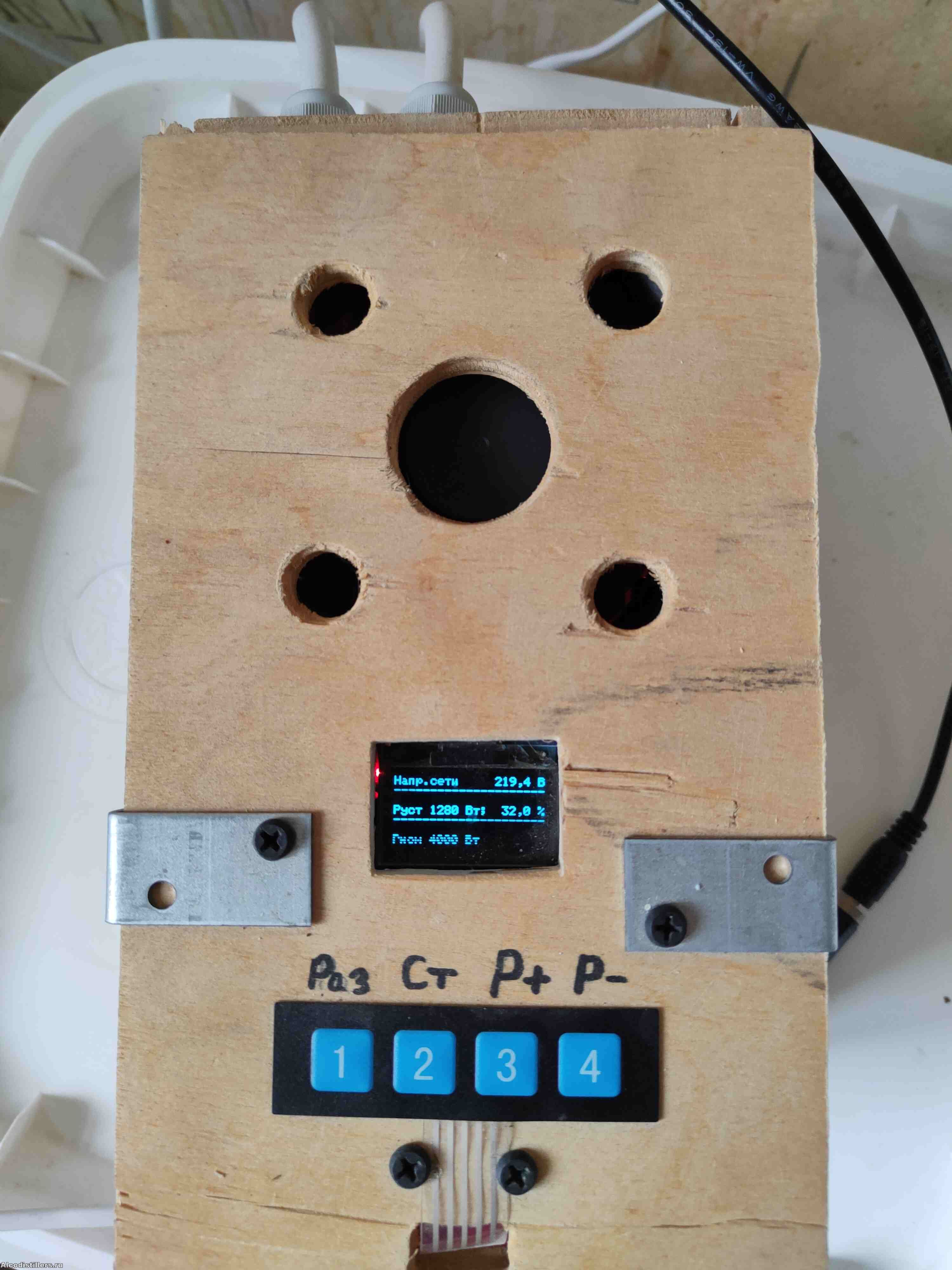

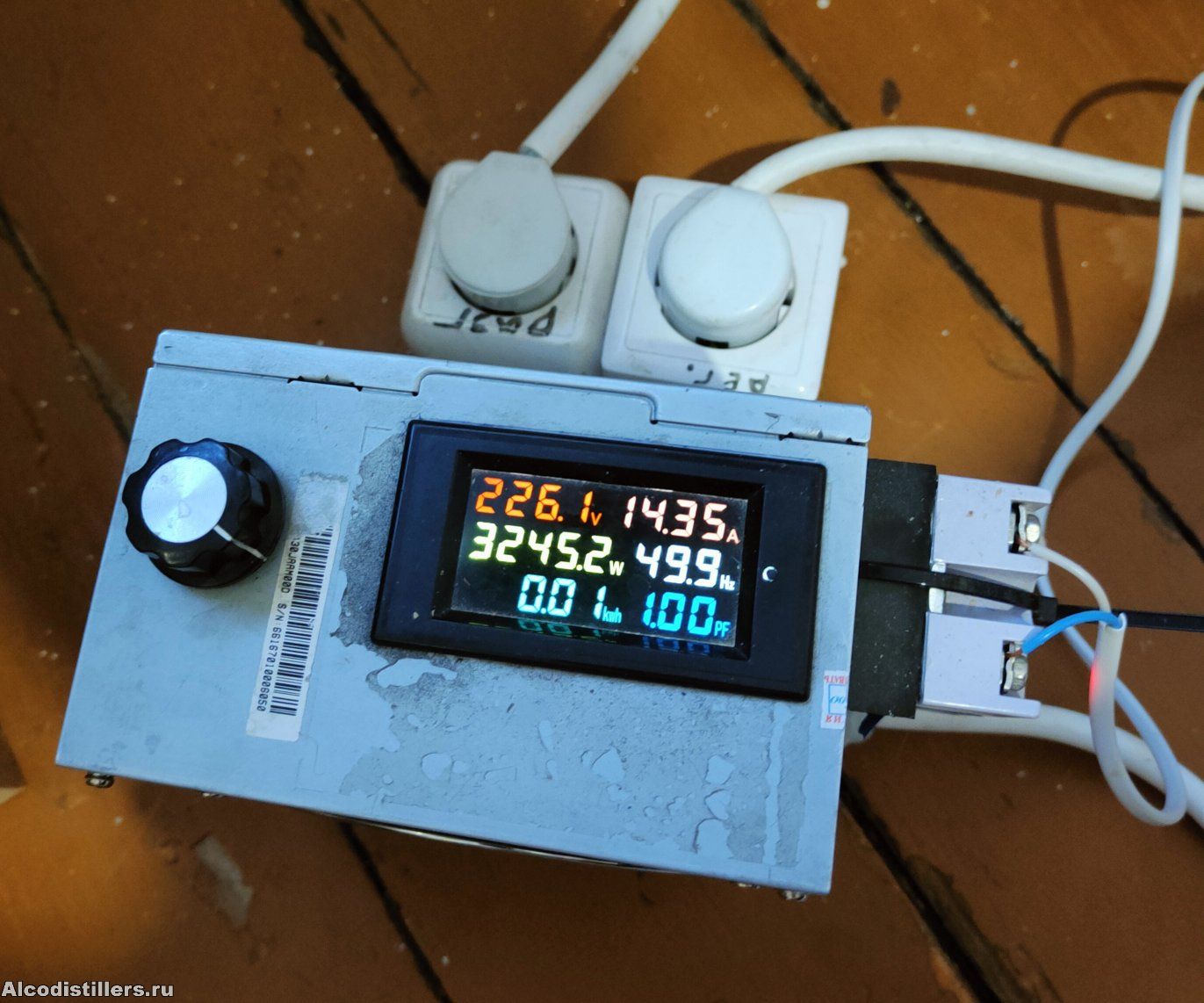

Два тэна по 2 кВт, с нашим лучшим регулятором.

Re: Винокурня Алтайская
По мне, так неоправданное вложение, если не менять тэн и голову. 3" колонна рассчитана на 6кВт, если менять только царгу, то какой в этом смысл? Для уменьшения высоты?
20 (2023-10-15 09:20:01 отредактировано Artem777)
Maxus ©:
Кто такое сказал? Если 1.5" захлебывается на 1250 Вт, то 3" и 3кВт заглаза.
А толку менять голову если она справится с такой мощностью, ну будет там скорость пара выше, в голове мы просто конденсируем спирт. Трубка возврата у меня 10 мм вполне хватит.
