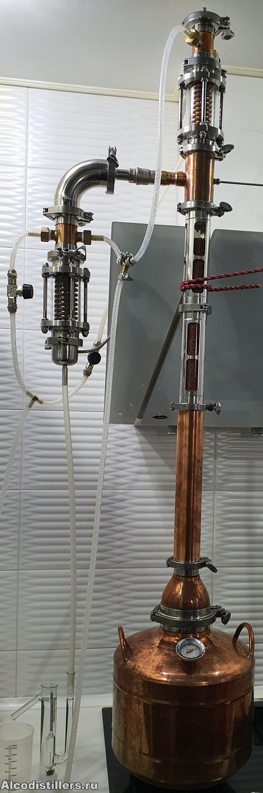

А вот в этой схеме - РК с получением спирта 96,6-96,8% (прозрачная и медная царги забиты СПН.):
Колонна управляема. На фото за шлангом не виден кран (ФЧ = 3). Термометры уже заменены на электронные (дистанционные).

GIN ©:
Вы судите по одной из сборок моего аппарата. Да, в этой схеме, это дистилятор!
Красивая, и наверно дорогая блестяшка.
1 535
Около 700$ за все (в том числе шлем, эл.терм., шланги и т.д.)

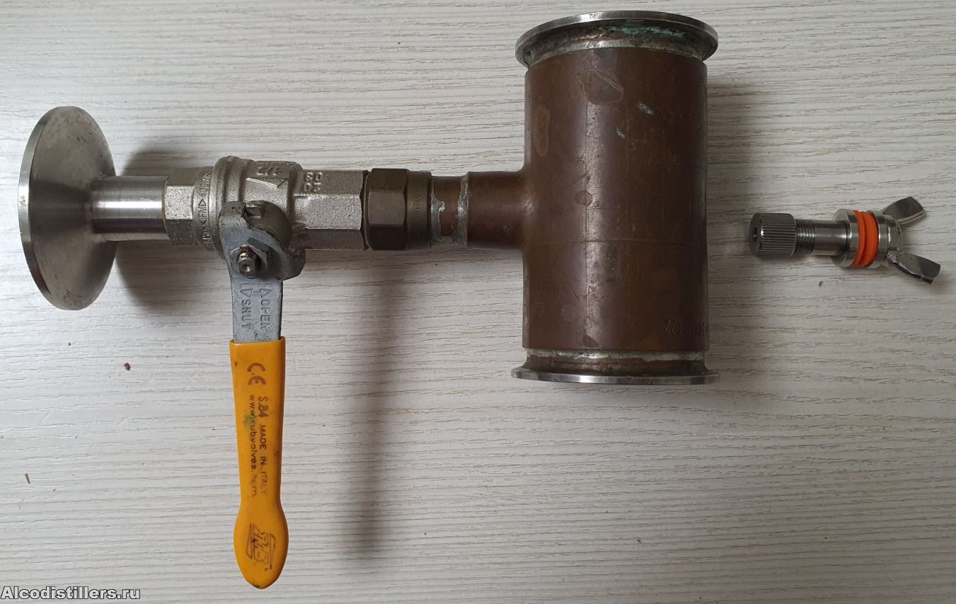

Паром. Ниже фото УО (отвалилось крепление термометра, купил от Губера и ещё не установил (на фото)). Кламп 2", кран 1/2".
Отбираю головы примерно 100мл. в час. Тело 600-700мл. Почему Вы считаете, что это не ректификат? Спасибо!
