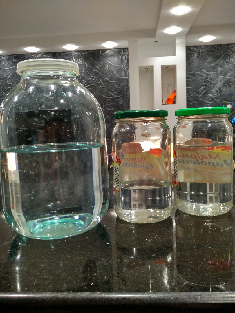

Piper ©:
У спирта текучесть очень большая, а уж у горячего... 4 л - странно, конечно, но условия все были созданы, место самое благодатное.
Так может из за этой течи и термометр ерунду показывал?
542
Что-то в р-не 3-х литров ты отобрал
Отобрал вот столько всего, вместе с головами и хвостами. В кубе померял спиртометром - там вода осталась.
543 (2017-01-09 20:53:34 отредактировано Piper)
iceburg ©:
Пока не проверишь - не узнаешь :) но у тебя и так флегмы было мало, а тут еще часть терялась...
Вообще говоря, спиртовой запах неизбежен во время прогрева колонны, после стабилизации его быть не должно, если есть - значит, течь или иной какой непорядок.
У меня вот тоже с последней ректификации литра 1.5 спирта куда-то делось, а из оставшегося - половина хвостов наловила. Но там цепь ошибок с самого начала (вероятно) шла, всё уже и не восстановить.
544
iceburg, выкинь этот, с позволения сказать, прибор. Не бывает на территории бывшего СССР нормальных ареометов 0-100%. Он тебе что угодно покажет, ты же видел, как он в продукте утонул. Комплект АСП-3 стоит 900р у нас, а для особо замороченых есть АСП-1, за конские деньги, и огромных размеров. Вот это уже приборы.
В кубе вообще любой из них ахинею покажет, т.к. заточены они под смесь воды и спирта, а у тебя там суп из воды, спиртов, кислот и прочего.
Тебе надо-то всего еще поставить одну порцию браги, прикупить ареометры, хотя бы 0-40 для начала, подумать насчет термометра, которым ты температуру от браги до продукта будешь измерить, и дырку запаять.
Брагу в СС, туда же все что нагнал, кроме голов. Можешь еще на дистилляторе попробовать кубовый остаток дожать. И повторно запуститься, с нормальными измерениями. Головы посчитаешь только для нового СС, продукт для суммы СС и этого погона. Головы отставь пока в сторонку, для тех. нужд.
