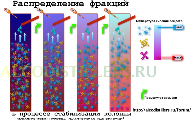

Это самый тонкий момент и он играет очень важную роль в процессе! В процессе прогрева начинаем регулировать подачу охлаждения для стабилизации температуры, обычно на выходе вода имеет температуру 45-65гр - это средний показатель. "Ловим" баланс между нагревом куба и охлаждением так, чтобы ничего никуда не капало... флегма должна повиснуть в колонне, а сама колонна зашумит (не громко).. начался процесс тепломассообмена.
В бражной колонне это сделать сложнее, но нужно стремиться к стабильности. Помните, что чувствительность БК намного выше и совершенно небольшой диапазон в охлаждении меняет все характеристики конкретно... тут все плавно нужно делать.  Более подробно о работе с БК можно почитать в отдельной теме Работа с бражной колонной
Колонна прогрелась... в этот момент температура обычно скачет в районе 75-77 градусов - это нормально!Более детальную информацию о скачках температуры можно прочитать в статье температура кипения при дистилляции  Головные примеси имеют меньшую температуру кипения и первыми стремятся покинуть трубу. в РК приоткрываем краник отбора так, чтобы капало не более одной капли в секунду и начинаем отбирать головы, как это сделать правильно можно почитать в отдельной теме Фракционная дистилляция или как правильно отсекать голову и хвост  После чего отбор можно немного увеличить, добавить чуток нагрева и подачу охлаждения глядя на термометр - температура должна быть стабильной. Если термометр будет показывать 77 градусов или показывать "пилу" в небольшом диапазоне - это тоже нормально, выше есть ссылка с подробностями.. Не забывайте, что погрешность есть везде, главное стабильность. При приближении хвостовой фракции температура поползет вверх, убирайте емкость с пищевой фракцией! Отбор всей пищевой фракции происходит при одной температуре, следите за ней.
В бражной колонне придется ориентироваться только на температуру, так как перекрыть отбор - это сорвать весь процесс и нагнать давление в кубе, что чревато бабаХом и госпитализацией в самом удачном случае...
Из своей практики могу сказать, что держать более или менее длительное время (отбор тела) температуру 78гр в бражной колонне реально! Если она будет 80 гр - это тоже нормально..  Главное стабильность. И не забывайте про хвосты как и в Рк, температура поползет, но в БК она будет "пытаться ползти вверх" постоянно, так как у вас нет нормального возврата флегмы и сообщения с атмосферой.. и тут надо ориенироваться уже органолептически...
Проведем небольшой эксперимент на полноценной ректификационной колонне с узлом возврата и отбора. Вы все сделали правильно, прогрели колонну и уже отобрали головы. Перекройте отбор полностью, проследите за стабильностью колонны (не перегревайте куб дабы не было захлеба) в атмосферную трубку ничего не выходит, колонна шумит.
Как только вы перекроете отбор, секунд через 5-10 температура в верхней части колонны немного упадет. Если открыть отбор полностью- температура вырастет пуще прежнего и будет расти и расти. Почему так происходит? Объясняю. Когда вы отбираете медлено, часть флегмы возвращается обратно в колонну, происходит процесс тепломассообмена, все вещетва выстраиваются в колонне по очереди, по температуре кипения. В самой нижней части колонны будут вещества с самой большой температурой кипения, в самой верхней-с самой низкой. И так как в растворе преобладает спирт, его будет больше всего, при правильной настройке установки (выходе на режим ректификации) он будет сверху. При полном открытии отбора процесс срывается и все фракции стремятся выйти наружу, от чего и повышается температура. Часть возвращаемой флегмы в соотношении к отбору называется флегмовым числом. Тоесть. если вы отобрали 100мл спирта за определенный промежуток времени, а в возврате обратно за это же время ушло 500мл, флегмовое число=5 И чем медленей вы отбираете, чем больше спирта возвращается обратно в процесс, тем больше флегмовое число и тем чище спирт на выходе. Это как бы множнственная перегонка без потери спирта. За один запуск процесса ваш спирт в кубе "обернется много-много" раз обратно и разделится с примесями в более-менее чистом виде, чуть более подробно процесс описан в теме Теория ректификации
