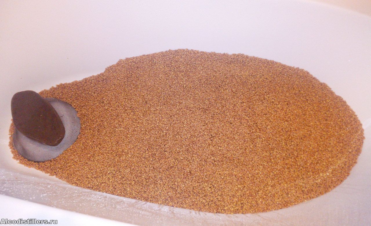

Пока жена у тёщи в Волгоградской обл, я тут использую ванну не по назначению)).
Прижал сито камушком к сливу, чтоб зерно не убегало, проливаю и ворошу.
Заморачиваться с 1 кг не стал, гулять, так гулять  *INLOVE* , ячмень 2,7 кило, пшеница 7,6. Ещё кукурузная крупа будет 5 кило. На форуме столько инфы, что ошибиться просто не реально.
fugi1 ©:
Чую, что половина не проклюнется
чуйство не подтвердилось)), хоть с виду и плохонькая, но проклюнулась в большей массе, почти вся, я прямо удивлён. Живааая, доообрая)).
PS. есть ещё 2 кг ржаной обдирной муки, может и её в дело? Правда, что за микс получится?

729
"Вали кулем, а там разберем.." (с) народная мудрость :D

732 (2019-12-25 17:24:54 отредактировано fugi1)
ОК, будем валить)). Сейчас набираю воду уже для крупы (осмос), солод пророс, пахнет, хоть бери да ешь.
