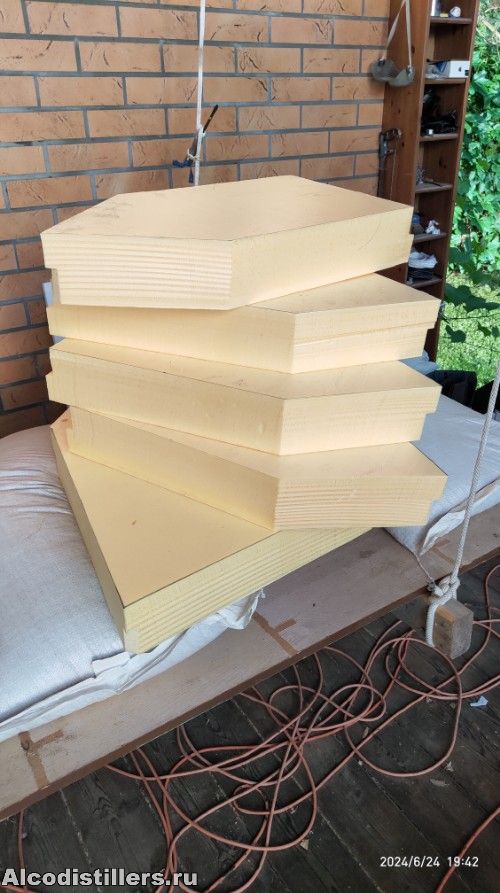

Потребовалось мне порезать ЭППС так, что бы было эстетично и ровно.
Погуглил, в тюбик глянул и решил заколхозить приблуду, что народ активно пользует.
Нашёл старый неработающий паяльник, разобрал и смотал нихромовую проволоку ф0.08мм примероно 7.5 метров.
Скрутил из неё "тросик" в 11 жил и собрал агрегат.
Подключил к генератору, благо есть выход 12В на 8.3А и закипела шинковка:
