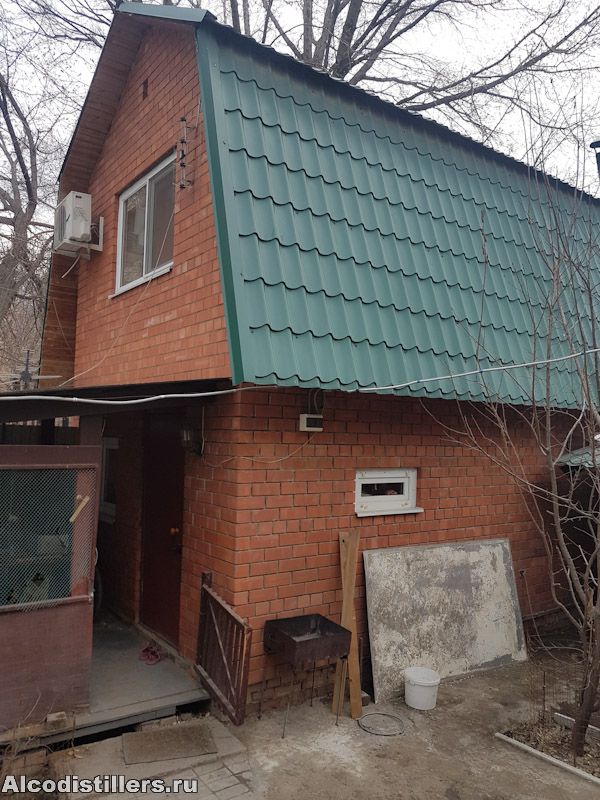

Жесть. Так наверное может произойти если баню использовать днём и ночью без остановки. Минимум 12 лет назад построил себе баню с мансардой, вытяжек нет в парной, но в парной вода льётся только на камни, для мытья используется душ. Да зимой стёкла потеют из-влажности, но стропила и утеплитель не гниют совсем всё в норме. Да и не понятно как они могут быть сырыми, если например внутри стена чем то закрывается(в моём случае на 2-м этаже обита OSB), так вот думаю чтобы отсырели стропилы и утеплитель, нужно чтобы первоначально OSB в промакашку превратилась.  Речь веду про баню с отдельной парилкой и использованием бани раз в неделю.

Иван, когда дом строил месяца три с семьёй в бане кантовались в летний период поэтому и кондей.
