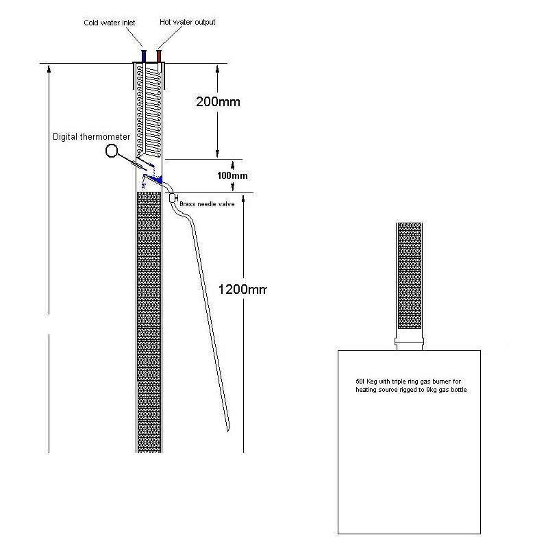

Вот такого плана аппарат.

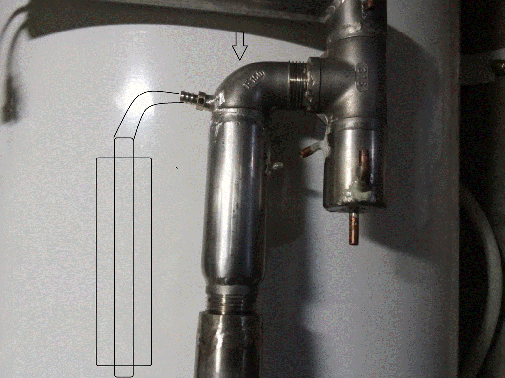

Вот я тоже хочу по такой же схеме, только у меня уже предусмотрена возможность. Где стрелка есть резьбовая втулка.

Николя, да, мы уже как-то обсуждали, но нормально заработает только с насадкой. Если без, флегма так до куба может долететь, или испарится в полете. Меня сейчас сильно интересует пленочный режим (или его возможность) и отбор по пару с естественным возвратом флегмы, не через трубочку, когда деф конденсирует все. По идее, при паровом отборе ФЧ остается более-менее постоянным весь погон, только скорость отбора падает. При жидкостном же скорость отбора сохраняется, а ФЧ падает. Теоретически, хочу построить систему, которая будет сама тормозить к концу процесса (как и классическая БК), но пока не могу допереть, как будет вести себя колонна, у которой связь с атмосферой и отбор разделены физически. Задумка в переохлажденной флегме и кране на отборе. Т.е. деф с запасом, флегма как-бы давит хвост (естественно о полном разделении речи нет), краном регулируется отбор пара. Существенный вопрос в расстоянии от трубки отбора до низа дефа. Короче, придумал себе еще одни грабли на почве халявной трубы.

Ну тогда я подожду твой вариант, а сам попробую как нарисовал, собственно и переделывать ни чего не нужно.
Только я вот не понимаю как твоя система сама себя сможет контролировать.

Николя, я сам не понимаю ) Но в начале погона процентное содержание АС в СС высокое, а к концу погона- низкое. Теплота испарения/конденсации спирта в 2,5 раза меньше, чем воды (800 с чем-то против 2000 с чем-то), соответственно, чем выше %СС, тем больше пара образуется при одинаковой мощности нагрева, больше долетает до отбора, больше отбирается. К концу погона меньшее кол-во пара долетает, при том-же ФЧ (задается изначально диаметром царги и проходным сечением крана). Теоретически.
На практике- не знаю как все это будет происходить (практически уверен, что чуть лучше, чем никак), но на классической БК реально заметна разница.

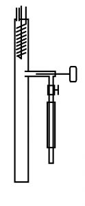

Вот на нем только успевай хвостов ловить :)
Таки согласен... В дэфе спирт будет конденсироваться и в царгу стекать. А через боковую трубку отбора пара, уровнем ниже ДEФа, весь хвост и полезет в холодильник...
