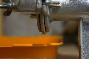

Решил для себя вопрос помола белого солода. Вариантов на рынке предлагается много, не специализированое оборудование (кофемолки, мясорубки) не рассматривал по причине довольно серьезных нагрузок и непрогнозируемости результата.
1. Зернодробилка электрическая.
+ Недорого, быстро.
- Очень шумно, очень пыльно, размалывает оболочки в труху, соответственно не подходит для фильтр-систем.
2. Мельница двухвальцовая
+ Классика
- Цена
3. Мельница ручная
Выбрал ее, подкупила цена в 3,5 тыр, жернова, простота конструкции. Называется Grain-corn-cereal mill, она же Comfort 500, она же Бельгийская за 9 тысяч в ушлых самогонных шопах. В принципе можно поискать на Авито, или в комиссионках, или у бабушки на полке мельницу Мрiя, особенно на просторах Украины, суть вроде бы та же.
Полную закладку, примерно 900гр, размолол за три с половиной минуты. Если на рекорд, можно и в две уложиться. Конструкция позволяет приколхозить низкооборотистый привод, типа шуруповерта.

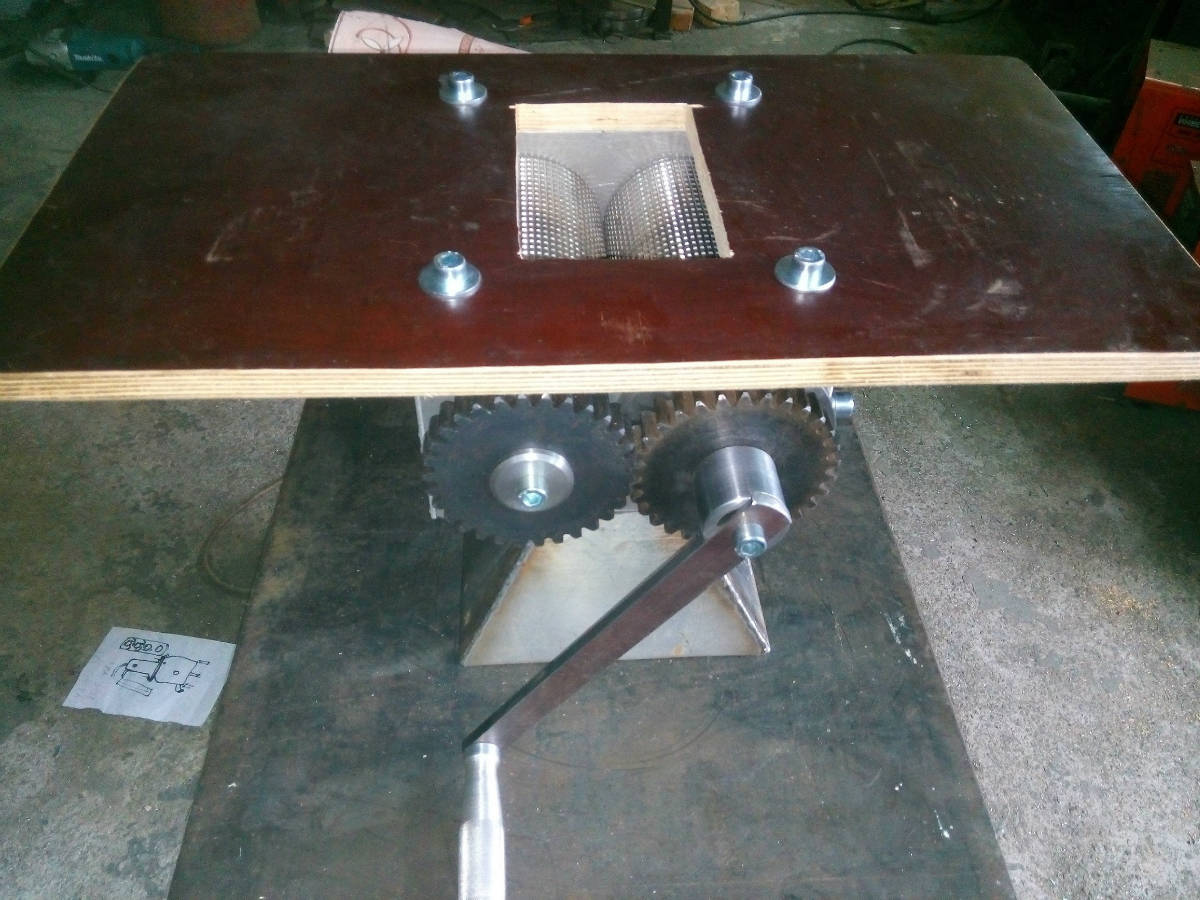

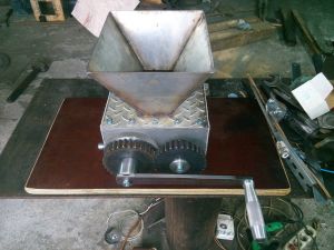

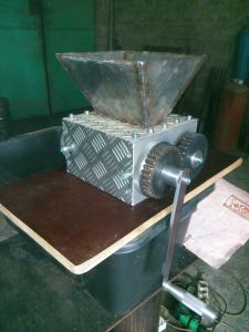

12 (2016-01-30 11:30:51 отредактировано valerij.taktajkin)
Re: Мельница для солода
Пока не пробовал молоть солод, валы D 106 мм,1 оборот продвигает на 33 см, думается что производительность будет на высоте, и мотор редуктор не понадобиться, но всё будет видно при работе, пока нужно подготовить мешочек солода. Материал - нержавейка, алюминий, и финская влагостойкая фанера.
valerij.taktajkin, это классика. Если зазор правильный, молоть должна как сумасшедшая.

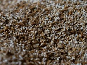

Выбрал этот вариант, потому ,что пишут разные профессора, что солод нужно раздавливать, а не молоть,что-бы было меньше пыли (может это и ошибочное мнение) , дробилку было бы проще и дешевле,раз в пять изготовить. Зазор регулируемый эксцентриками от нуля до 2,5 мм.
valerij.taktajkin, мнение не ошибочное, поэтому я выбрал мельницу, которая в заглавии, она тоже давит. Фишка раздавливания солода справедлива для пивной/вискарной классической технологии сбраживания с фильтрацией сусла. Когда ячменный солод раздавливается, не повреждается оболочка, которая при сливе сусла через фильтр-систему создает фильтрующий слой. Если интересно почитать главного Профессора на эту тему- В. Кунце "Технология солода и пива". Там все написано, вплоть до оптимальных сечения и формы отверстий в фильтр-системе и максимального давления мокрой дробины на фальш-дно.
