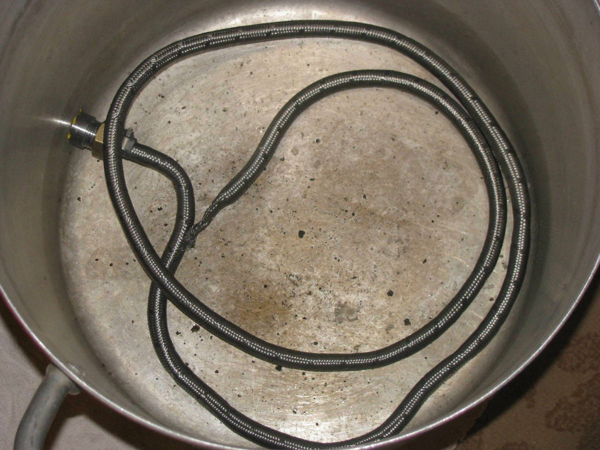

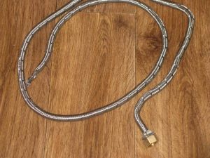

Существуют разные  системы фильтрации для зернового затора -это фальшдно, из медных трубок, сетка из нержавейки. Но всё это либо дорого или очень дорого ( перфорированный лист из нержавейки в Волгограде 2000х1000 стоит 7500р ), конечно  можно взять лист и болгаркой сделать прорези или насверлить отверстий, но мне пока некогда этим заниматься может  в дальнейшем сделаю. Медные трубки тоже стоят не дешево и мне не очень нравиться, что под ними мешать будет неудобно. Сетка есть в наличии  но нет времени с ней возиться. И вот в интернете нашел способ из шланга гибкой подводки, решил проверить и оказалось не зря фильтрует отлично , не забивается,  мешать удобно и самое главное стоит копейки, делать 20 минут .
Естественно из шланга извлекаем резиновый шланг, нам нужна оплетка нержавеющая, и кто решиться делать будьте  внимательны в оплетки идет несколько жил из капрона их необходимо удалить или смотрите может продаются без них. оплетка вставляется в штуцер 10мм и с резьбой на 1\2 и накручивается в баке.

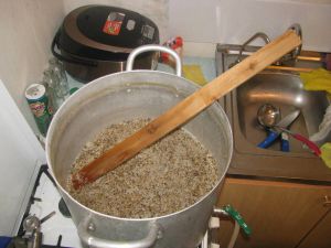

добрый вечер. рад пивоваренной теме. тоже ломаю голову из чего все собрать. больше склоняюсь к этой фильтр системе из за ее бюджетности. пока проблема в покупке нержавеющей кастрюли на 30+ литров, уж больно дорогая зараза стала. Геннадий я так понял у тебя кастрюлька из алюминия? не советуют пивовары использовать алюминьку. нерж или эмаль. в последней не получится нормально врезать краник

Да кастрюлю из нержавейки дорогие, но авито в помощь, там есть до 1000 рублей нормальные варианты. Я сам сейчас оборудование для пива собираю, это я так тренировочный этап , на виски проводил в следующие выходные буду варить пиво.
Сам прикупил 2 бака нержавеющие один 40 другой 50, хотел ручки приварить так как сказали цену -то перехотел на болты посадил (аргоном-700р, а обычной электродом по нержавейки примерно 1000р. и это за 2 ручки), я сам приварю только инвертор нужен, но и на болтах под силиконом всё нормально.
