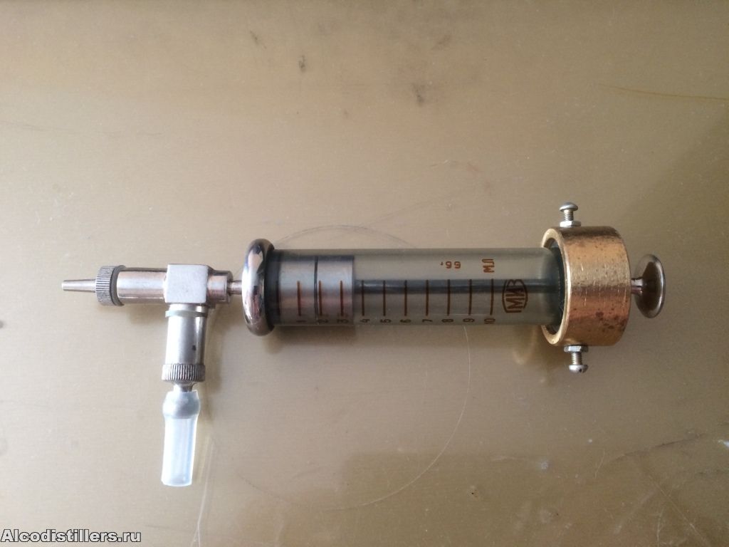

А вот если закольцевать и насосом гонять воду из парогена, забирая ее снизу, то может и взлетит(в смысле, заработает :D). Почти пвк и получится.
826
Re: Парогенератор-что может быть проще!
Таким:
вроде как и весь погон при деле :D

Вот закольцевать (возврат воды в пароген) это я правильно. Я изначально об этом думал. Но сложно.
Андрей6319 ©:
Таким: вроде как и весь погон при деле
А это уже явный троллинг :D  :D
Вообще не вариант стоять, качать шприцом :D
828
Maxus ©:
:D
Конечно. И мой пост выше тоже. Для поднятия настроения, а то зашпыняли парня :)

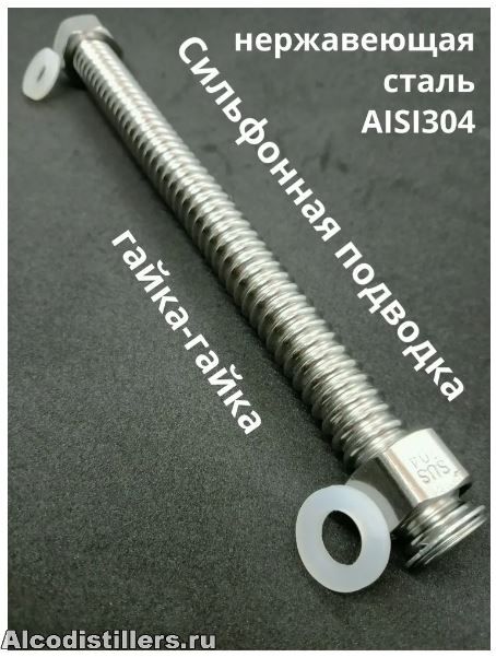

Рассматриваю нержавеющую гофру для барботера, а также паропровода от "паровоза" до куба. В продаже есть варианты для воды 90/110/130 градусов Цельсия и для газа. Есть разница в применении? Про обратный клапан тот же вопрос: латунный золотник, но указаны разные температуры в паспорте.
РК 1500х35, СПН 3х3х0.2, КТД, РМ-2
837
elektrik ©:
Я не помню, видел ли я гофру для воды, я сразу взял для газа. Она полностью нержовая, гофра к штуцеру приварена. Одну, короткую, попилил прорези болгаркой (барботер), вторая, метр двадцать чтоли, пошла на соединение куба с парогеном, обернув ее в теплоизоляцию. Прокладки фторопластовые. Барботер использовать не стал, не понравилось, сделал медную трубку с дырочками, а паропровод так и остался.. года четыре наверное.. даже с теми же прокладками.
Обратный клапан бери только латунный золотник. По температуре не помню, он же латунный, если для горячей воды, то и для пара пойдет.
