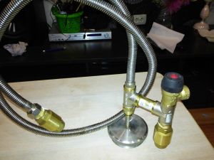

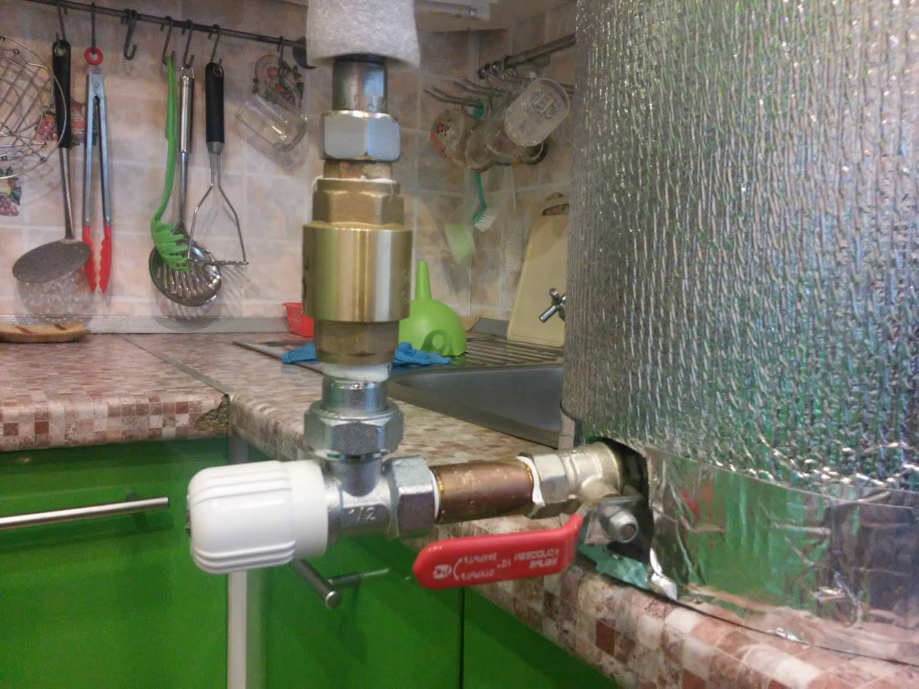

Привет сообщество. Как говориться- дело было вечером..., в общем как ни крути, а парогенератор нужен.
Отбродило сусло для ржаного полугара, густое как каша почти. Решил таки изобразить генератор.

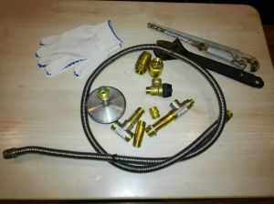

Откопал куб и газовую трубу от первого аппарата. Прикупил фитингов, обратные клапаны и клапан сброса давления. Все размеры 1/2.
Вот что получилось.
Барботер тоже будет из газовой трубы.
Все соединения уплотнены фум лентой. На все про все ушло около часа.

Николя,а где покупали клапан для сброса давления?
3 (2015-09-12 19:38:46 отредактировано Николя)
Re: Парогенератор-что может быть проще!
В отделе оборудования для систем отопления. Он 1.5 бар для группы безопасности.
Спасибо

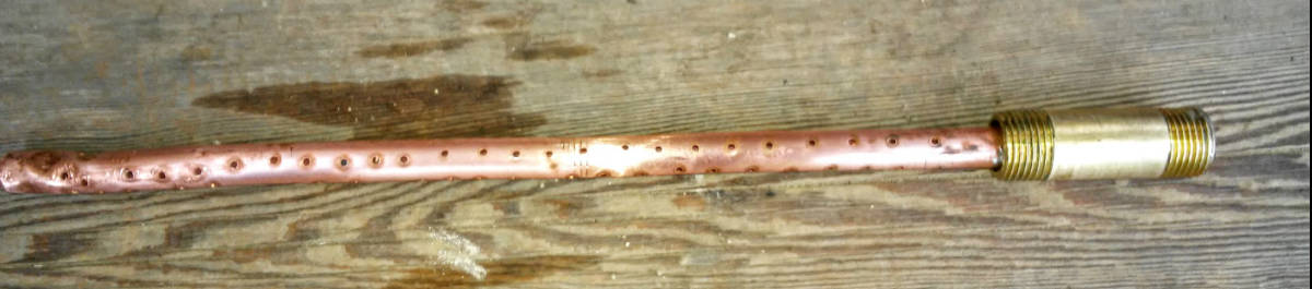

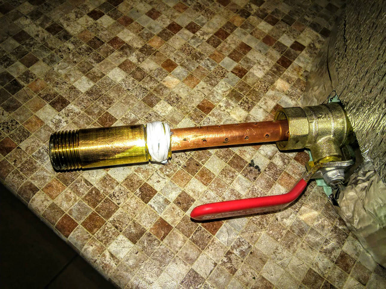

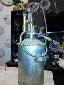

Барботер решил делать по такому принципу, так как внутри куба практически нет резьбы для накрутки барботера из газовой трубы.
Трубка 12 мм, припаяна к  сгону. Сгон накручивается на кран, трубка заходит через отверстие крана.
Насверлены отверстия 2.5 мм в четыре ряда.

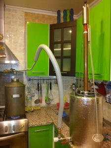

Ну и коротенькое видео
Не понял? А куда вода будет деваться при таком количестве браги? У меня воды поступает в куб раза в два больше, чем выход СС. Я больше, чем на 2/3 куб не заливаю, из-за этого пришлось брать большой емкости.

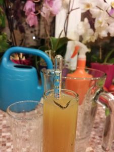

Прогон прошел нормально. Куб 23 литра. Браги 16 литров. Выход 3 литра СС, спиртуозность не измерил, позже сообщу.
Вообще работа с парогеном прошла без напряга.
Единственный момент, пришлось следить за процессом. Планирую поставить нагреватель "блин" под пароген, и автоматику, а то не высыпаюсь когда гоню.
Не знаю точен ли в данном случае замер, но виномер показал 11% в ржаной браге.
На видео такое ощущение, что почти до верха налито.

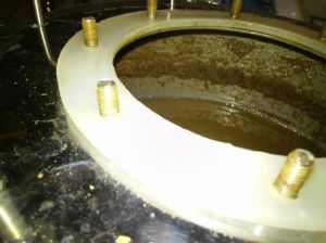

Вот кубовый остаток после перегона второй партии полугара. СС чистый, соответственно места хватило.
