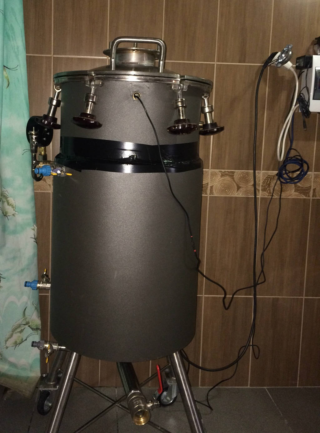

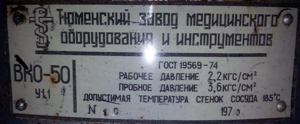

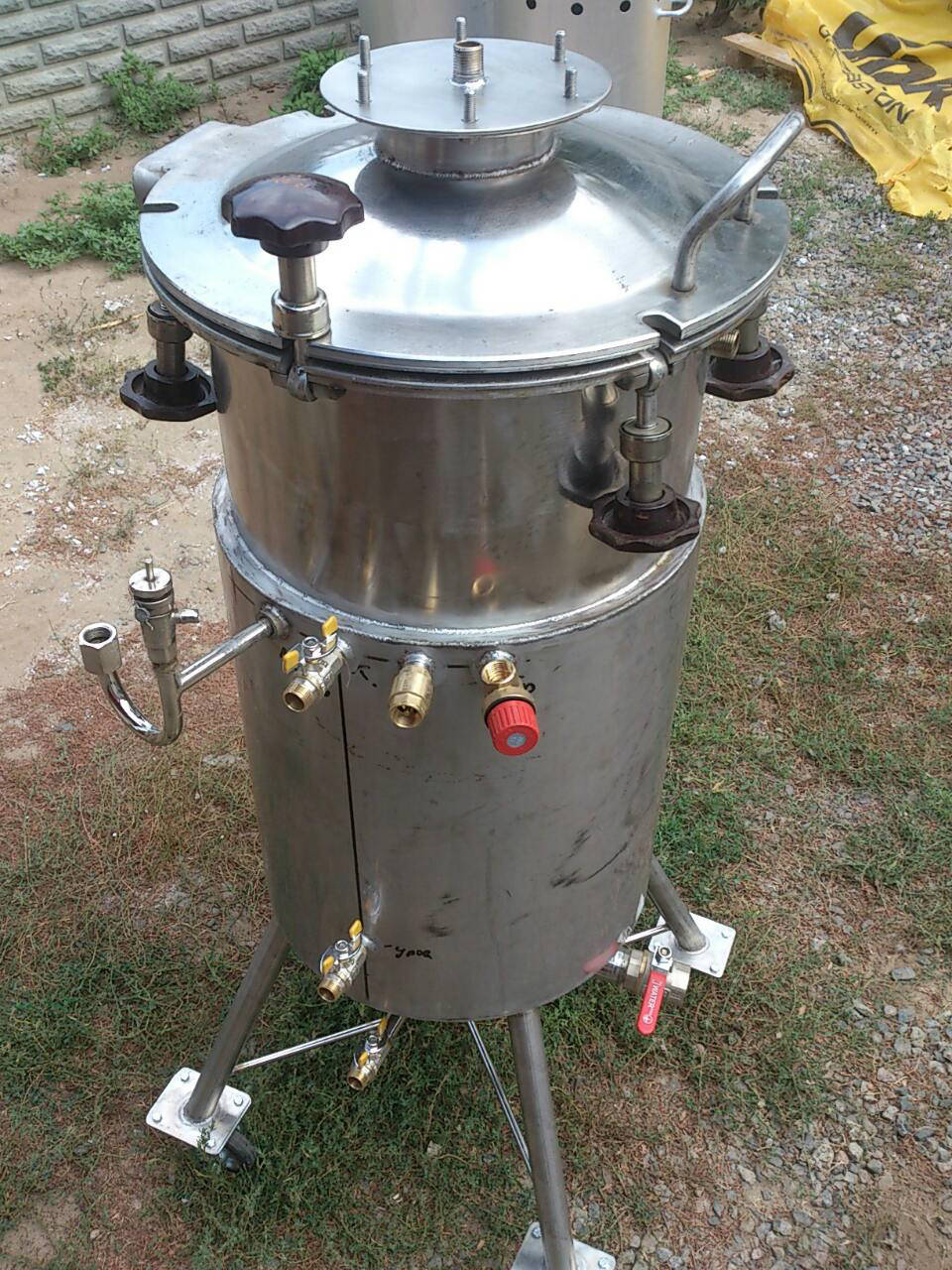

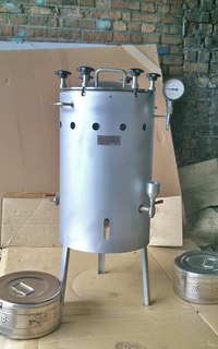

Решил открыть тему, всех кто юзает данные кубы прошу делится своими впечатлениями, конструктивом и идеями по улучшению. Сам заказал куб с водяной рубашкой, думаю на той неделе поделюсь фотографиями. За основу был взят стерилизатор ВКО-50( водяной котел огневой)  1975 г. Если найти вку50 или 75, то это уже практически готовый пвк.
Продолжение следует.....
Re: КУБ с косвенным нагревом
Отличия автоклавов тюменского завода.
ВКО - имеет отверстия внутри куба у горловины для связи с рубашкой, сама внутренняя колба из достаточно тонкого металла. Не имеет ТЭНов, манометр только в рубашке.
ВКУ - Подходит для построения полноценного ПВК, не имеет отверстий связи рубашкой, в комплектации ТЭНы, манометры в рубашке и самом кубе.
ВК- все то же что и ВКУ плюс автоматика поддержания давления и в случае аварийной ситуации отключения тэнов так же есть режим вакуумирования.
Толщина металла у всех 2 мм, кроме вко, внутренняя колба которого 0,8 мм.
Один из плюсов данных котлов-крышка, ее толщина 10 мм и диаметр обеспечивает полный доступ к кубу.

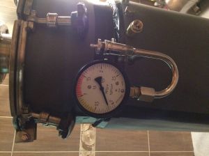

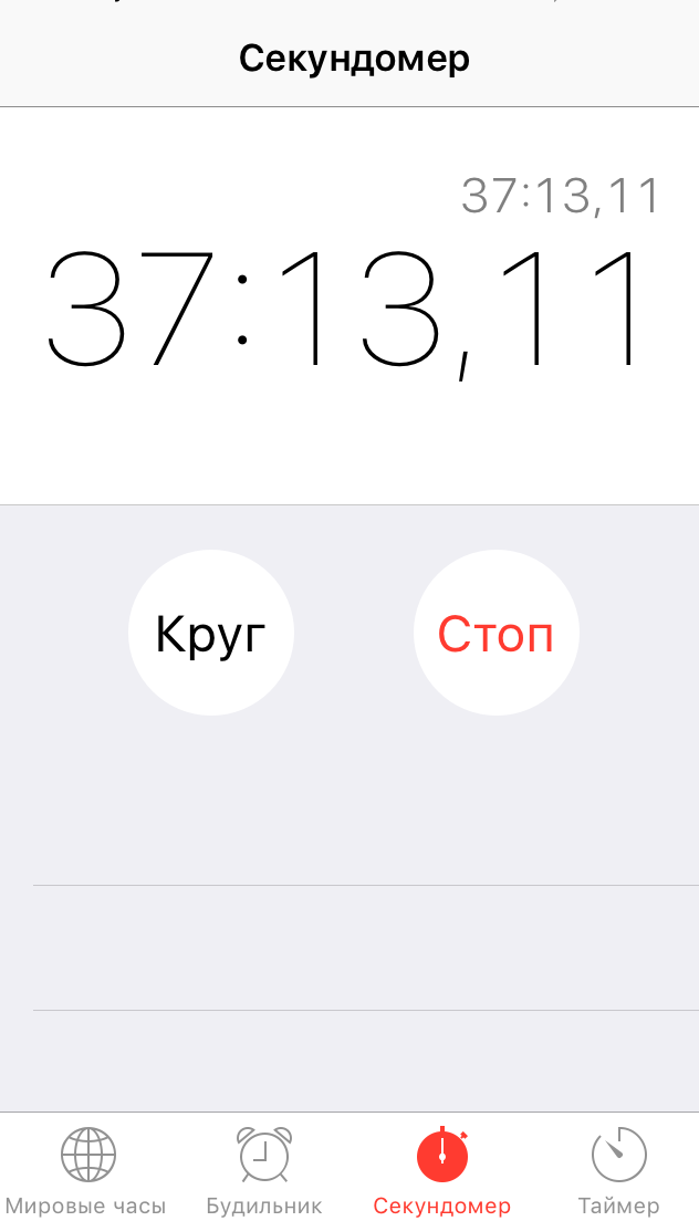

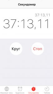

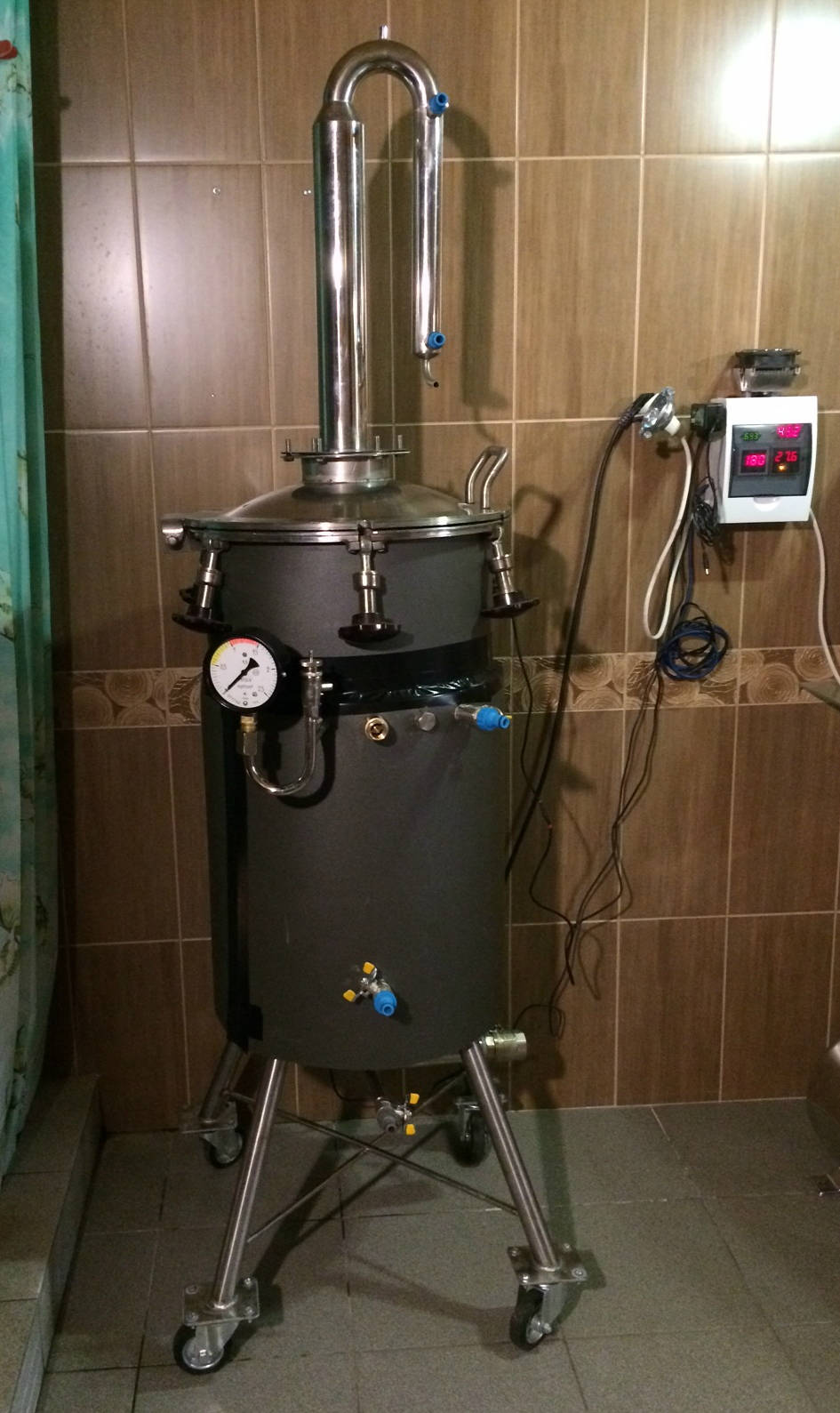

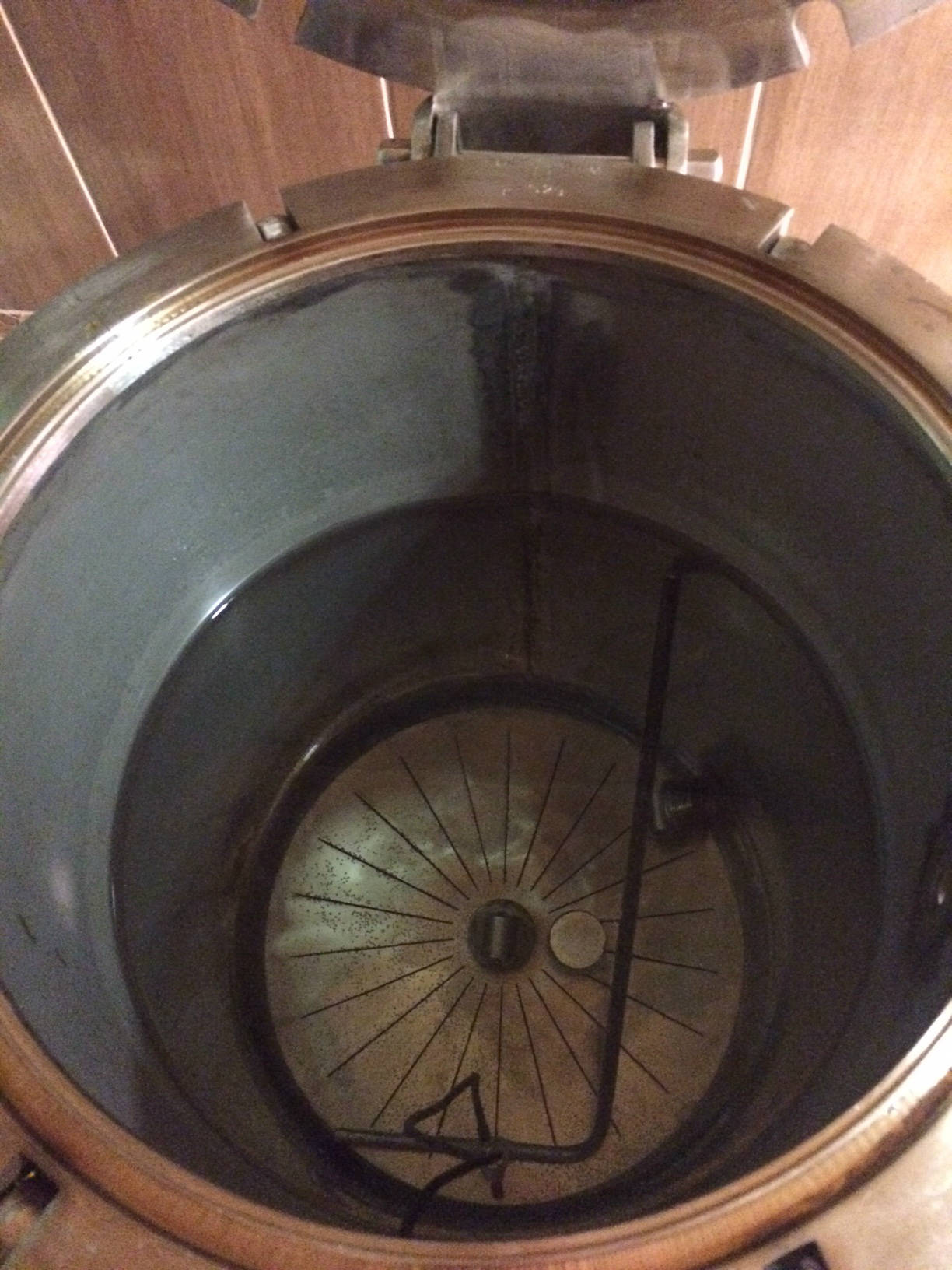

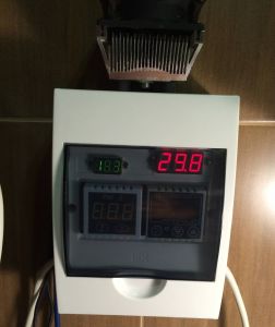

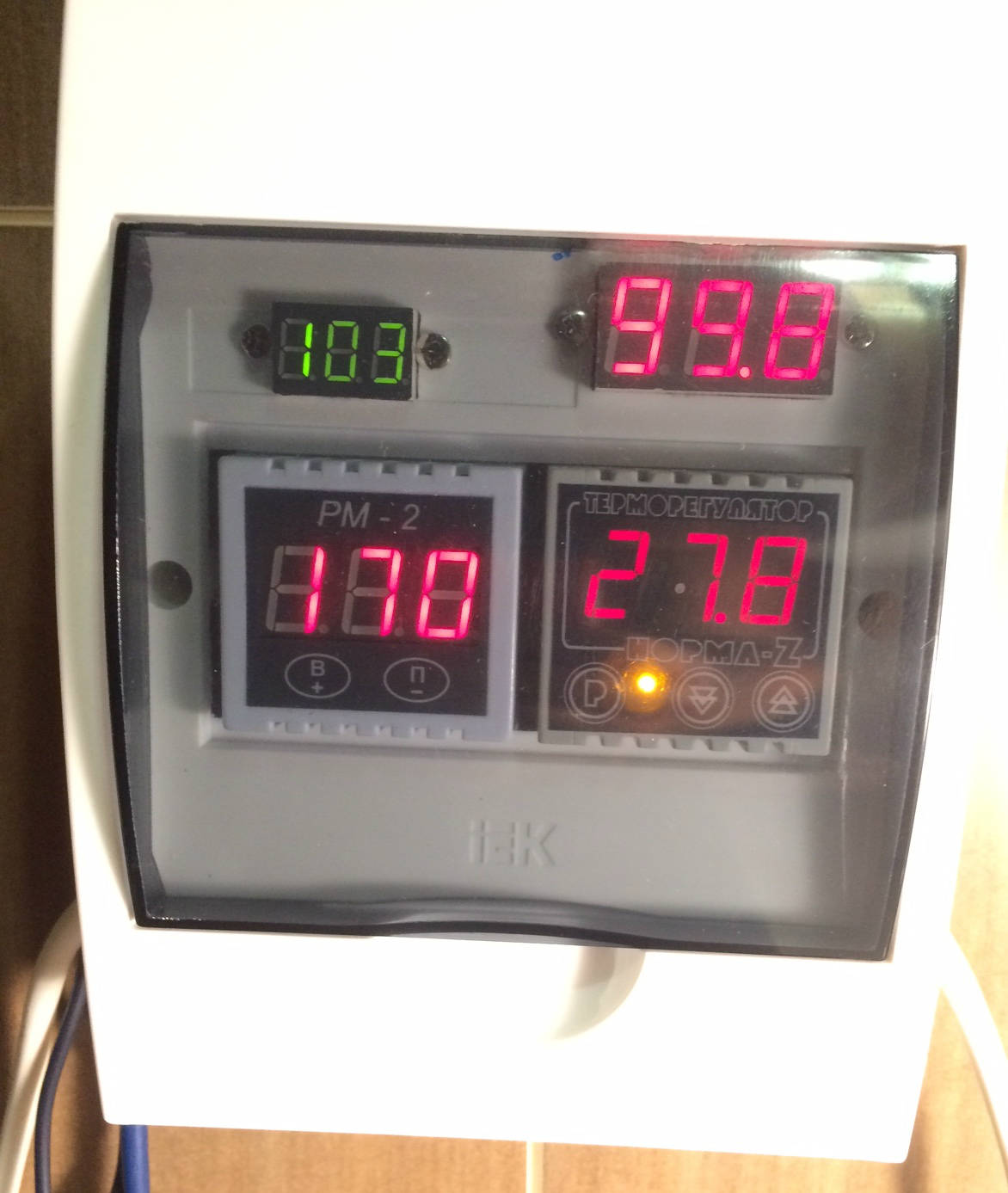

Утеплил пвк, прокипятил в нем воду с лимонкой, исходные, вода в рубашке до нижнего уровня т-16 гр, в куб налил 50 л, т-16гр со скважины. Время до кипения 3 часа. Подаваемая мощность 2 квт, больше не смог из за просадки в сети. Минут 20 покипел, затем откл. тэн и подал холодную воду в рубашку, охлаждение заняло 37 мин. с какой до какой Т видно на фото.Справа верху Т воды в кубе
Насколько это эффективно, не знаю.
П. С. Посчитал по калькулятору с форума эффективность нагрева воды, вышло 85%.
Наверно это не плохо. Если в рубашку залить сразу горячую воду, соотвественно скорость увеличится
