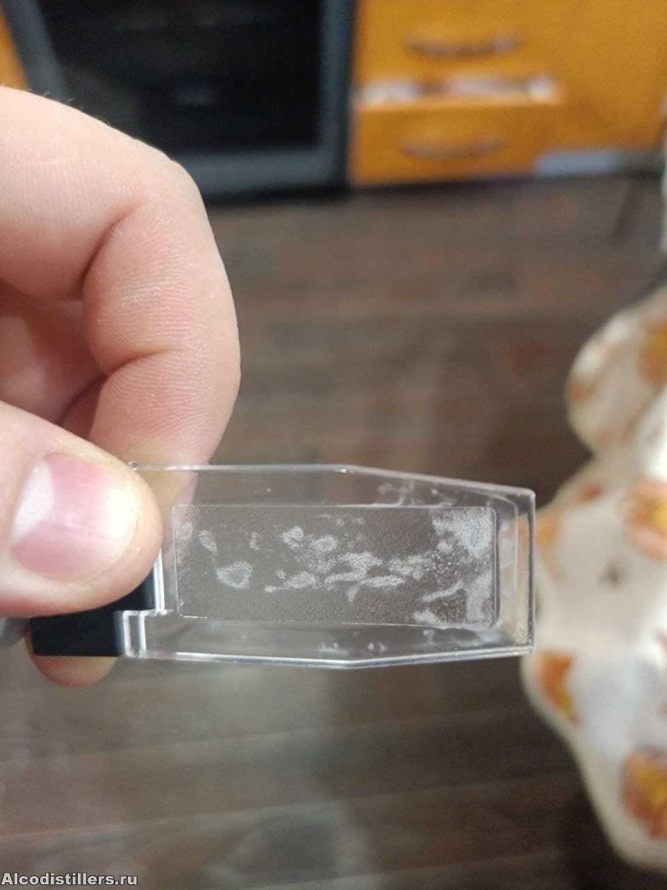

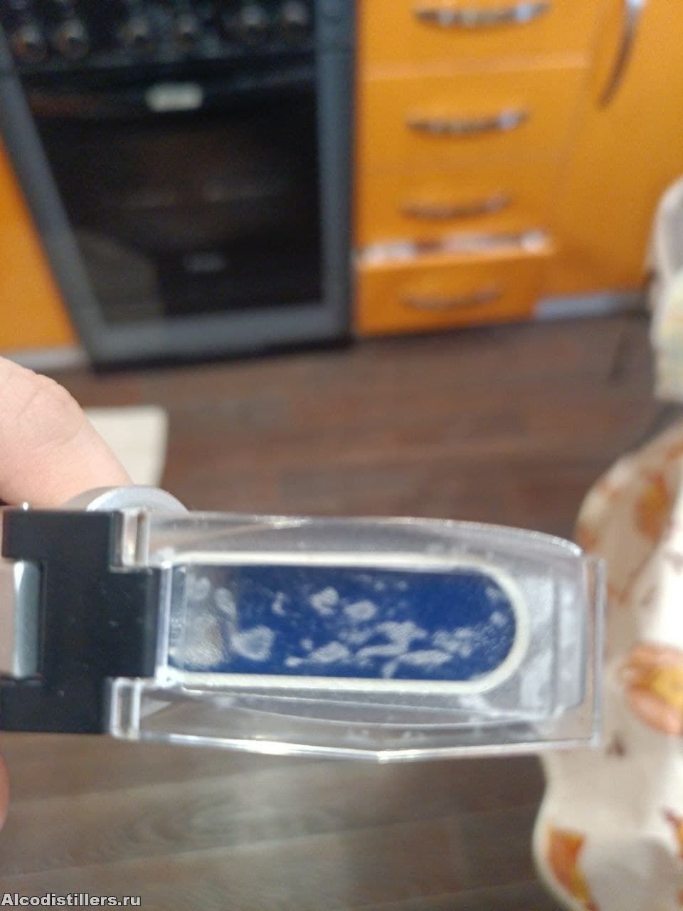

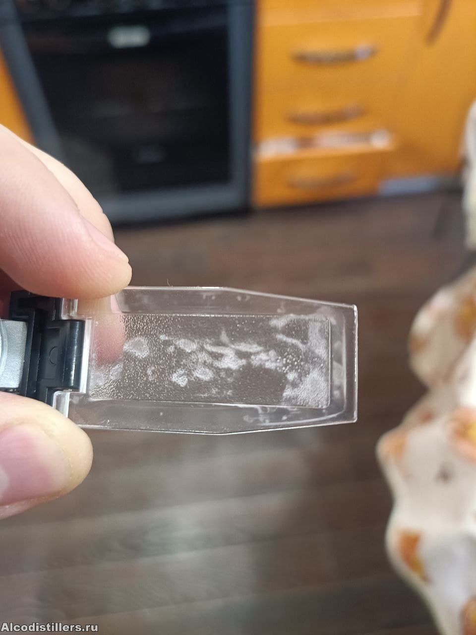

Коллеги подскажите как избавиться от налета на стекле рефрактометра? Не знаю как оно образовалось, всегда после измерений промываю водой. А тут недавно открыл, и тут такое. Пробовал пока только губкой с фэйри тереть, толку 0. Думал заказать отдельно стекло, но нету, поэтому решил спросить, может кто сталкивался с такой проблемой.

Сеня, похоже на накипь.
Кислотой её, лимонной, попробуй смыть.

Интересно, как она там появилась? Смывал конечно жесткой водой, но каждый раз все протирал.
Лимонкой попробую, спс. Спрашиваю заранее, чтобы вообще стекло не испортить, т.к. оно (стекло) гладкое со всех сторон.

Сеня, а может все-таки забыл промыть? На солнце не хранил, может пластик посыпался?

Сеня, механически полировочной пастой, в ручную на фетре..
Зеленой пасты ГОИ достаточно
