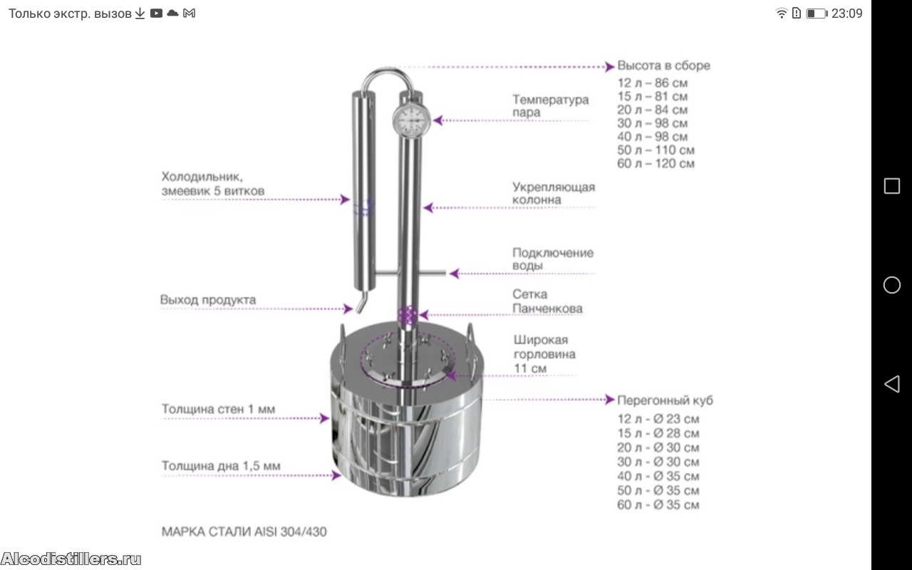

Подскажите, кто что может...
Брага из старых компотов, мёда и прошлогодней мороженой малины. Выбродила (Vita Vino turbo fruit 7 сут. при t=26°, + 2 суток без обогрева при t=12 для осветления) пахнет обалденно. Аппарат феникс кристалл с медной РПН.
Хочется максимально сохранить аромат. Прошлые разы чуть не со слезами выливал в бачок омывателя ароматнейшие головы и пил самогон с одними "воспоминаниями" от запаха ягод или винограда (тоже были мороженые ягоды и недозревшая Изабелла с сахаром).
Вопрос 1. Как правильно использовать медную РПН в данном случае? Натолкнулся на мнение, что в аппаратах такого типа от неё один вред, так как её наличие ухудшает разделение голов/хвостов. Раньше использовал её и при первом и при втором перегонах для максимального удаления серы. Теперь думаю: при первом перегоне она увеличит время кипения браги, при втором перегоне "размажет головы по погону", как прочитал на форуме. Как лучше поступить?
Вопрос 2. Сколько голов отбирать? Прошлый раз от общего объёма 4,7л. по АС, отобрал 0,57л. по АС голов, запаха Изабеллы в продукте практически не осталось. Зато головы обалдеть как пахли. Отбирать частями и потом выливать часть обратно? В каких пропорциях? Есть какой-то алгоритм?

Scorrp ©:
Подскажите,
Вы из под дистиллятора в белом виде пить собрались?

Scorrp ©:
Там, как я понял, нет даже дефлегматора. Отделять головы и хвосты на этом аппарате бесполезно. Там все размазывается по погону.

Scorrp ©:
Дай постоять еще месяц.
Scorrp ©:
Ну столько спирта сырца выллил. На колонне всё бы получилось.
Scorrp ©:
Продать.
Scorrp ©:
Из фруктов??? Серу?
Scorrp ©:
На том что на фото? Можно не отбирать а гнать до воды.
Scorrp ©:
Конечно. Первый перегон до воды второй на рк
Ректификация фруктово-ягодного сырца с сохранением запаха исходника

Надо строить стабильную колонну и читать, читать и вникать. Этот путь здесь проходят многие и я в том числе.

daminalp ©:
Просто товарищ купил за дорогие деньги обычный дистиллятор с укреплением. Не может поверить, что кроме первого перегона на сырец, он ни на что не способен. o_O

Тоже сейчас замутил такую "чачу" мед, варенье вишня и др.
В твоей ситуации отбери с литр середину погона и с дубом на годик. Будет вкусно и не очень вредно. *THUMBSUP*
Остальное сложи куда-нибудь, до постройки РК/БК. Как раз нагуляет эфиров.

Всем спасибо за комментарии. Странно, сайт называется alcodistillers, а дистилляторы как класс вообще отвергаются...

Scorrp ©:
Вы наговариваете.
Тут достаточно дистилляторов, и достаточно ректификаторов.
Отвергается подход с наскоку, типа "вынь да положь сей секунд".
Тем более, без какой-либо подготовки. Так уж сложилось, к счастью ли, может и к несчастью, но надо погрызть сначала..
В смысле гранит науки погрызть.. :)
Вы перечитайте написанное вами, про ту-же насадку.. что к чему зачем куда?
С такой приблудой как у вас, не получится путем ни ректификат, ни дистиллят..

Scorrp ©:
Не сами аппараты отвергаются, а попытки использовать их для ректификации.
Вы пытаетесь индикаторной отвёрткой измерить напряжение в сети, и посмотреть форму синусоиды (примерно так по аналогии)

"Не сами аппараты отвергаются, а попытки использовать их для ректификации."
"Вы перечитайте написанное вами, про ту-же насадку.. что к чему зачем куда? "
Иллюзий я не питаю, понимаю, что ни о каком разделении фракций речи не идёт. Но хочу получить наилучший на возможного на имеющемся аппарате результат, за чем сюда и обратился.
РПН в этом аппарате я не сам придумал, идёт в комплекте.
"Из фруктов??? Серу?"
Те источники, которые я в инете нашел, утверждают, что соединения серы образуются в ЛЮБЫХ брагах. При перегонке сахарных браг их количество минимально, можно пренебречь. При перегонке остальных видов рекомендуется использовать медь для удаления серы. Если ваш опыт (на дистилляторах!) говорит другое, буду рад об этом прочитать.

Если уж вы не считаете нужным строить колонну, то лично я приобрёл бы проходной медный дефлегматор и наверное смог бы получить что-то внятное.
  Пусть даже с плясками и бубном вокруг аппарата.
  Ничего другого я не вижу
