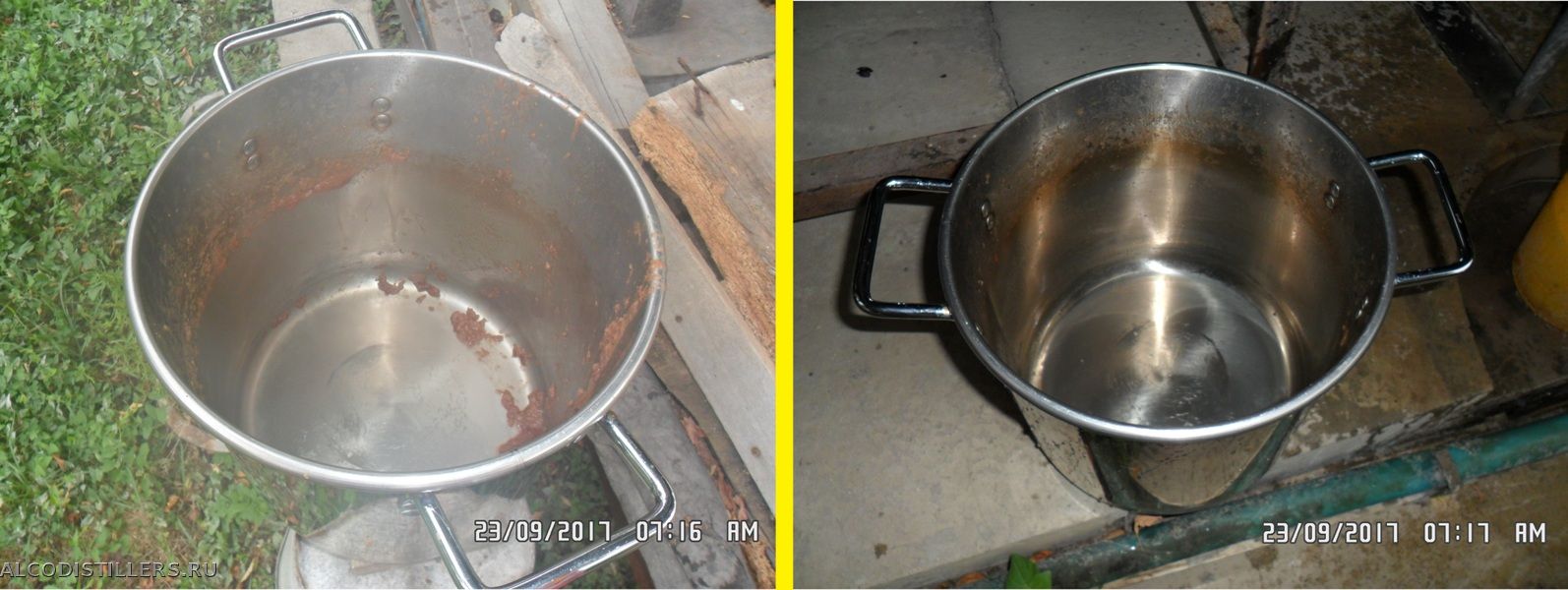

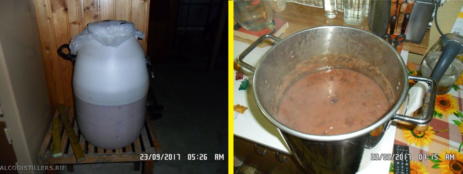

472 (2017-09-27 08:27:46 отредактировано 10delta)
Re: Кальвадос рецепт
_Михалыч ©:
Пригорает - только в путь. Проверено.
_Михалыч, очень спорное утверждение...
На медни, на газу, перегонял яблочный жмых на СС. На фото "каша" из жмыха - "каша" после дистилляции.
А здесь слив "каши" после дистилляции из куба, и ополаскивание куба - как видно, даже намёка на пригар нет.
    size: 256.9Кб type: jpg
    size: 295.68Кб type: jpg

10delta ©:
Шайтан-кастрюль \m\/
474
Шайтан-кастрюль
Кстати - да. От конструкции дна очень зависит.
У меня куб из нержи с довольно тонким дном, на нем у меня частенько случались пригорания даже на индукции. А в кастрюльке с толстым 3-х слойным дном еще ни разу ничего не пригорело, ни на индукции, ни на газу.
