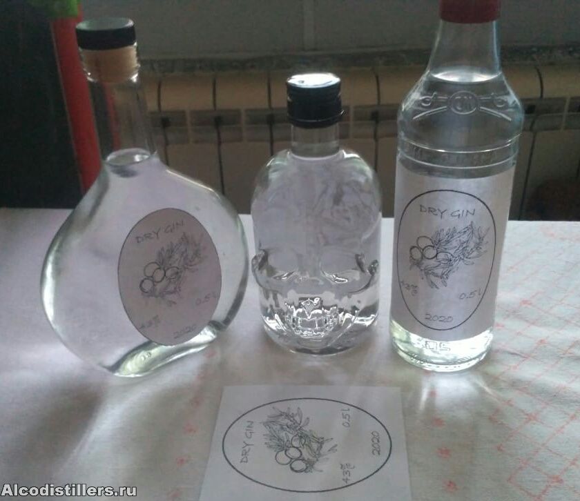

Сделал первый раз джин:
3л 96% сахарного на солоде от варки пива.
100 гр. ягод можжевельника.
30 гр. кориандра.
2 гр. цедры  лимона
2 гр. цедры грейпфрута.
Настаивал кориандр отдельно от можжевельника и цедры (так вышло, не специально). Настаивалось 7 дней, т.к. не было времени перегнать через 2 дня.
К 3 литрам "настойки" добавил 6 л воды из-за неснижаемого остатка в 4 л в кубе ( перестраховался).
Перегонял на колонне - 35 трубе 1 м высотой с 4 "чистюлями", растянутыми на всю длину царги со всеми специями.
Головы отобрал 110 мл в пленочном режиме. Ориентировался на опалесценцию - отбирал 20 мл и добавлял к ним 20 мл воды. Как перестало мутнеть, начал отбор тела на максимуме ТЭНа(2кВт), скорость отбора 1.2 л/ч. Спиртуозность на выходе первой половины 94%.  Далее скорость отбора не замерял. Т.к. аппаратные комплексы у меня отказались работать, дистиллировал с одним термометром по пару. Всего отобрал 2.6 л тела 94 и 92%. Ориентировался на температуру пара и запах. Температура до 2.1л стояла сталильная, далее поднялась на 0.2 °С. 3-4 раза стабилизировал и дожимал. Вскоре надоело и открыл кран при скорости 500 мл/ч до 82°С по пару - это в отдельную емкость. Словил запах вареной травы или еще чего, не знаю.
Не удержался, сразу развел 250 мл до 43 % и попробовал с тоником. Просто обалденно получилось! Это лучший дистиллят, что у меня получался. Однозначно джин мой напиток. Буду дальше совершенствоваться.
На скорую руку сделал этикетку.
