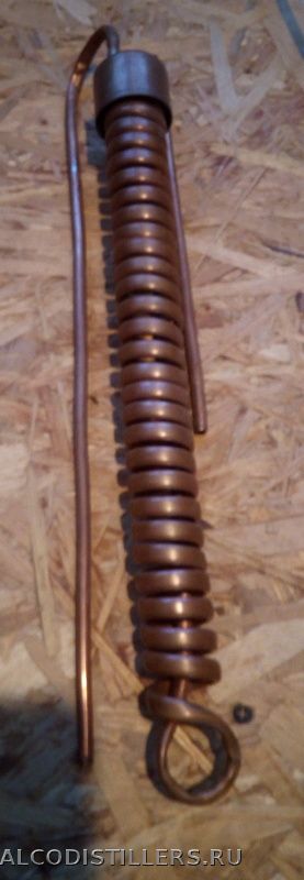

К котрой прикупил на али  тэн, пару клампов, регулятор напряжения, бокс для эл счетчика, клапан давления. Из 6 мм трубки намотал димрот, начал паять голову

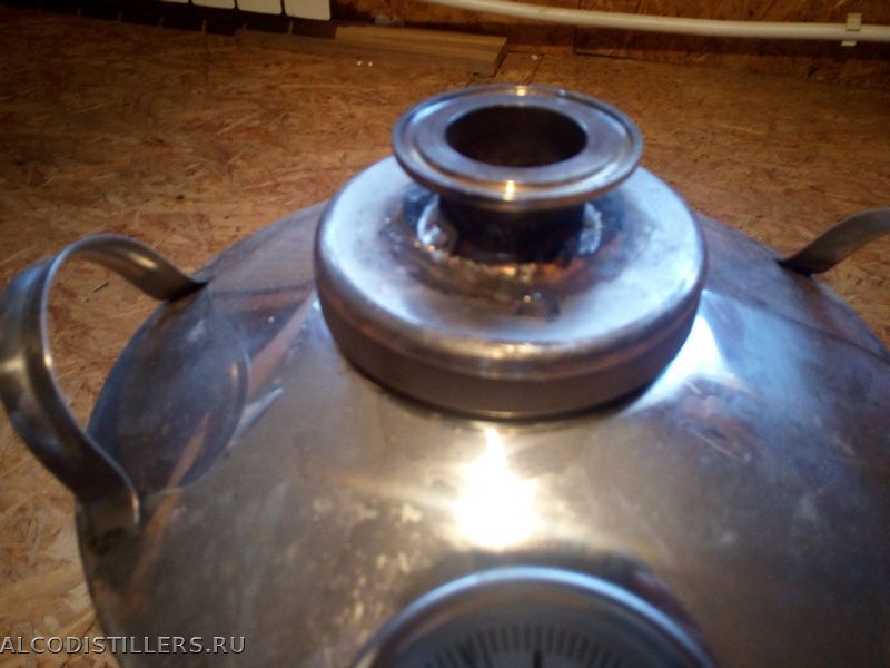

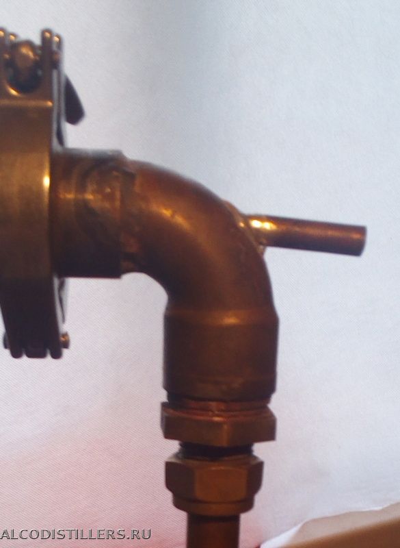

Высверлил крепление сухопарника из куба  и на его место приварил  у соседа сварщика  нержавейкой 28-мм кламп в крышку.
Получился куб с выходом на 28 кламп
Докупил
метр 28 медной трубы,
2 шт. 28 мм-х уголка папа-мама,
переходник резьбовой с 1 на ½  папа-папа медный наружняя резьба,

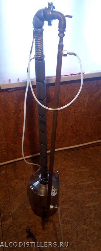

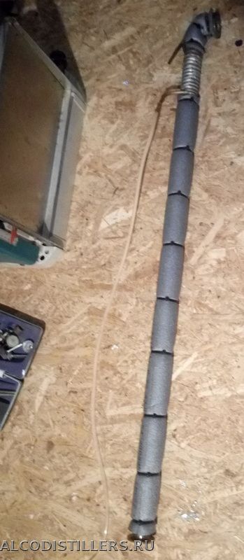

Собрал  колонну  и намотал на колонну дефлегматор из оставшейся 6-мм трубки 12 витков и утеплил
После того как припаял 28кламп твердым припоем  к папе 28 уголка а в маму подошел переходник  на ½  на 1”
Со стороны 1” ободрал на наждаке, пока не стала с натягом входить в 28 трубу, там де ее и припаял безсвинцовым припоем.  Впаял трубку для термометра.

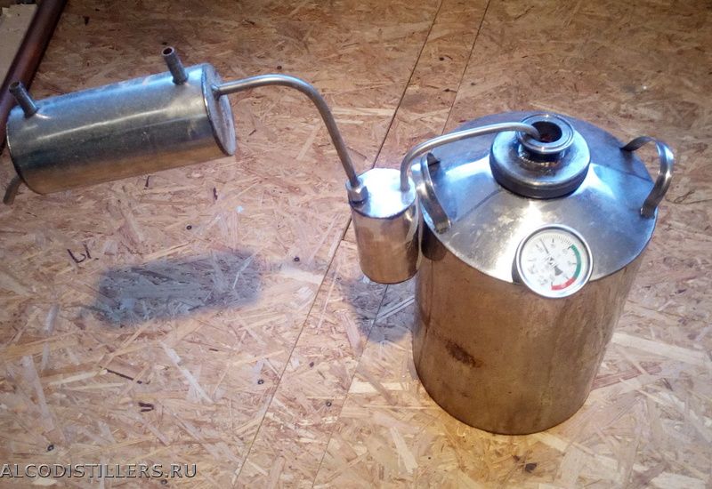

Если исключить колонну, и к кубу на кламп соединить холодильник, получается дистиллятор.
можно перегонять брагу в СС  на газу, но не очень удобно из-за длины холодильника, приходится ставить подставку или хомутом притягивать к ручке навесного шкафчика.

В общем пока  еще  учусь, В колонне забито 3 мочалки, думаю добавить еще одну.

Skobarek, гидроуровень нужно переделать,  нижняя трубка слишком высоко. Можно просто обрезать.
На дистилляторе холодильник лучше располагать вертикально,  эффективней будет и восходящая труба будет предохранять от брызгоуноса.
А так,  молодец!  *THUMBSUP*

Не много ли намотал витков дефлегматора.
Не мало ли мочалок.
Re: Медная бражная колонна 28 мм / дистиллятор
Skobarek, по виткам - на сайте есть калькулятор, рассчитывается длинна трубки в зависимости от подаваемой мощности, а не количество витков.

Skobarek, Основное уже подсказали, добавлю еще, что трубки от гидроуровня только на воду использовать!

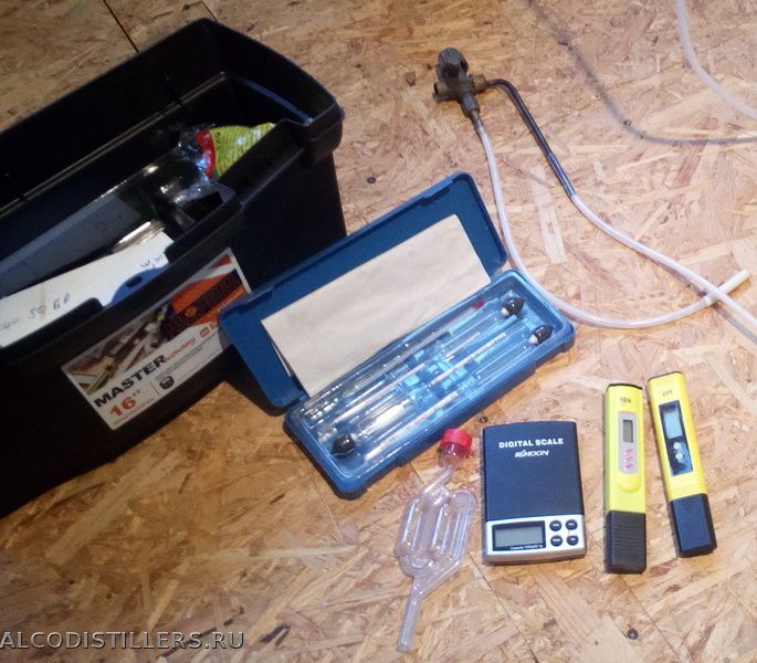

Кое что из оборудования у меня уже прикуплено,

Skobarek, Без силикона в нашем деле не обойтись. И кстати трубку возврата, на голове, распилить надо!
Gerundey ©:
Согласен,  как силиконом разживусь, так и трубку возврата распилю
На какую мощность рассчитал димрот? Бьюсь над этим вопросом. Намотал себе димрот (33 витка 6-ки на 20-ю оправку) и боюсь что слишком мощный будет.
