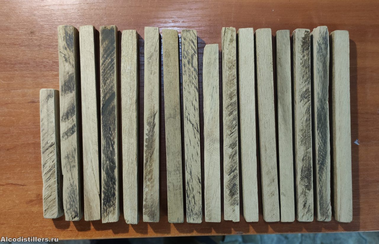

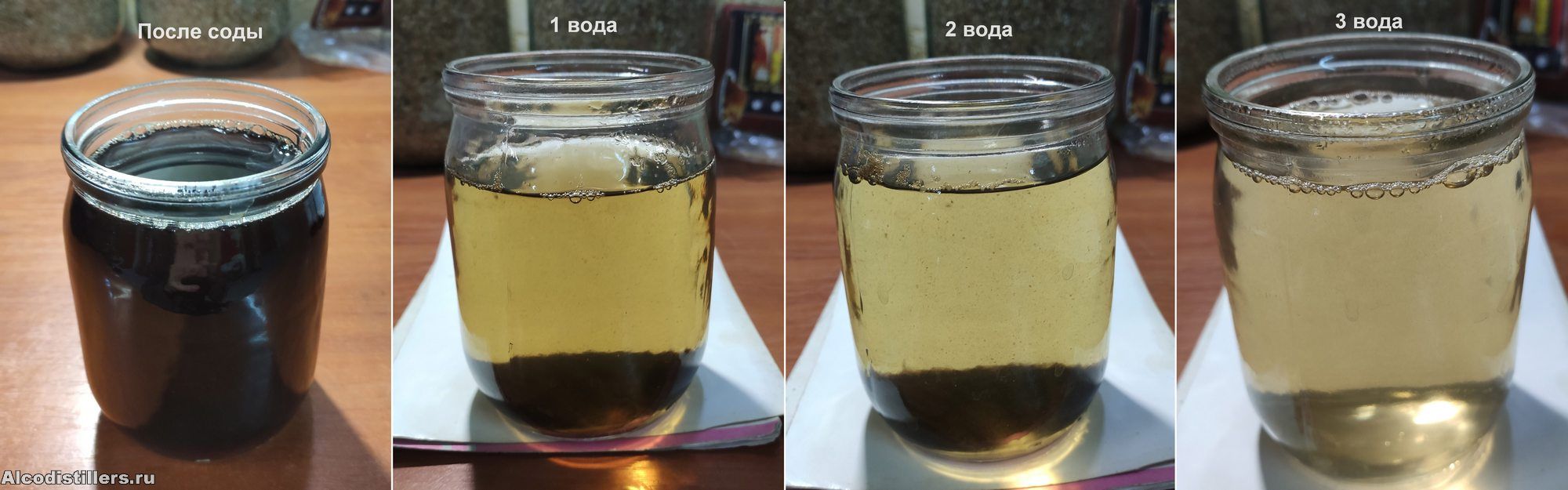

Лежала у меня в подвальном помещении(сухом) дубовая колода более 10 лет. В диаметре 50 см. Наконец пригодилась. Напилит брусков 13х13х150* мм
Вываривал согласно рецепту на первой странице
Какой, по вашему мнению цвет раствора более приемлем?
