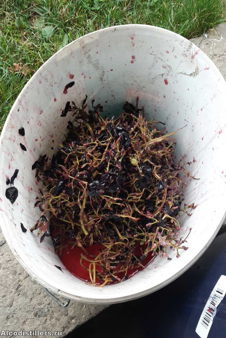

Николя, Мускат по сахаристости как вышел ? В один и тот же день похоже на фудсити покупали  *REDWINE* . У меня получилось поменьше конечно по объему, взял: Молдову, Мерло и Мускат - все примерно на 100 кг. У меня мускат этот получился всего 14% брикс - но откровенно говоря и особо выбора  не было - только кишмиш, да узбекские типа тайфи.   Вычитал, что мускату нужно постоять на мезге до 36 часов (в отличие от обычной белой схемы) для дополнительного выхода масел как я понял. В этот раз поставил на ЧКД его (на белорусских) посмотрим как выйдет.

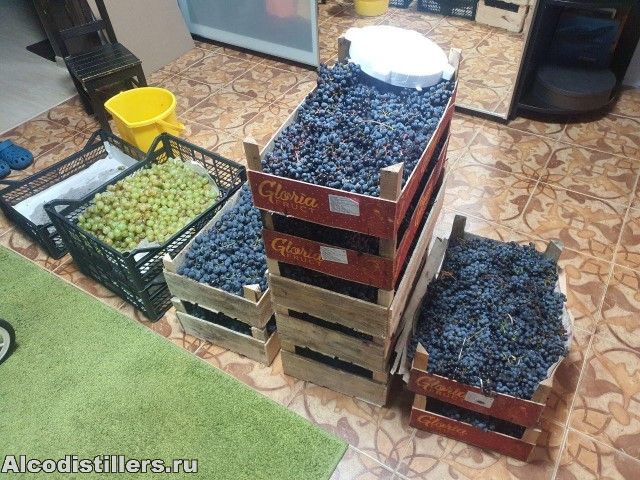

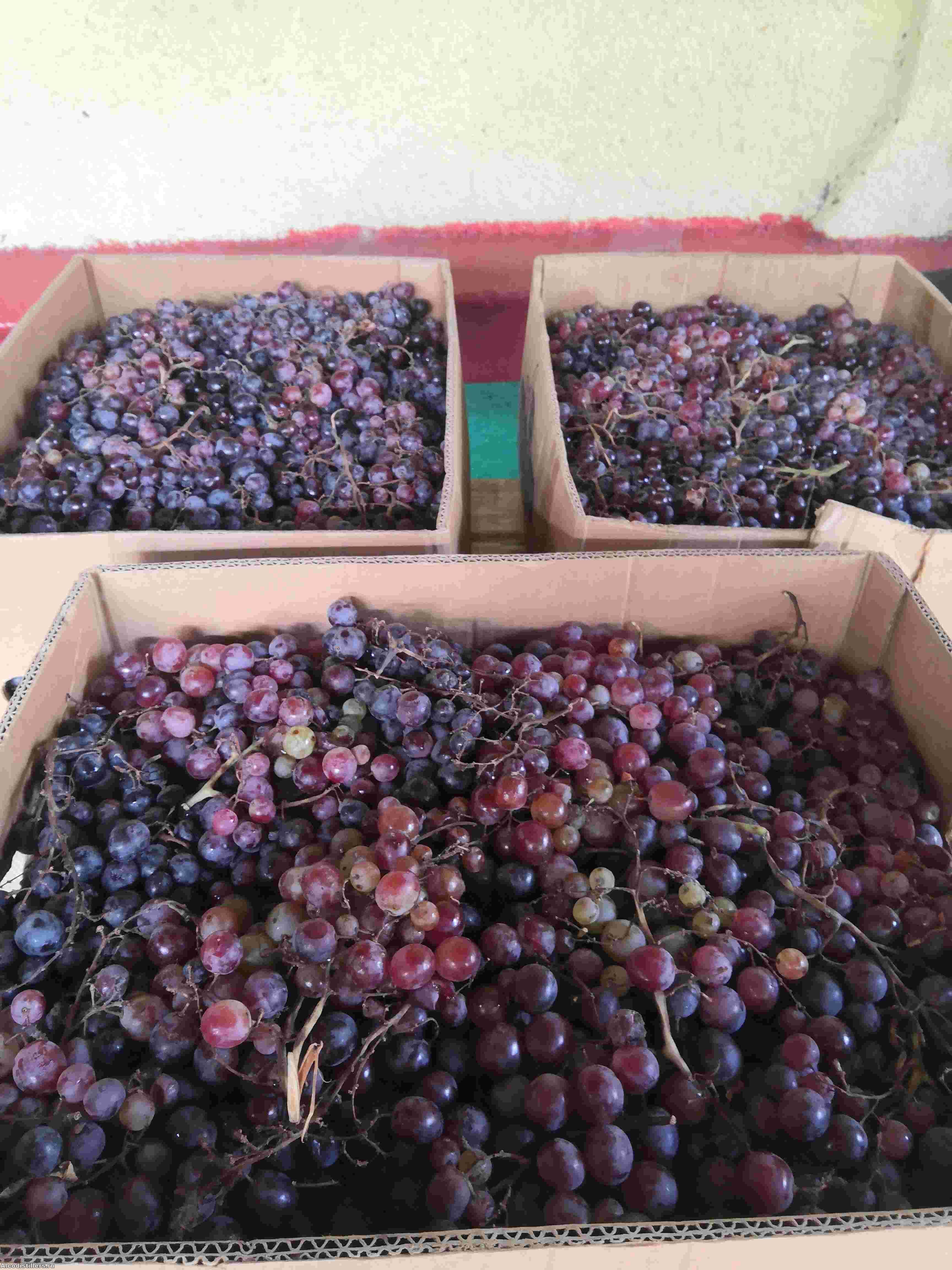

Добрался и я до этого Фуда сити. Малость закупил винограду
С первого раза в этом шанхае офигеешь. Где виноград? Один говорит в одну сторону, другой в другую.

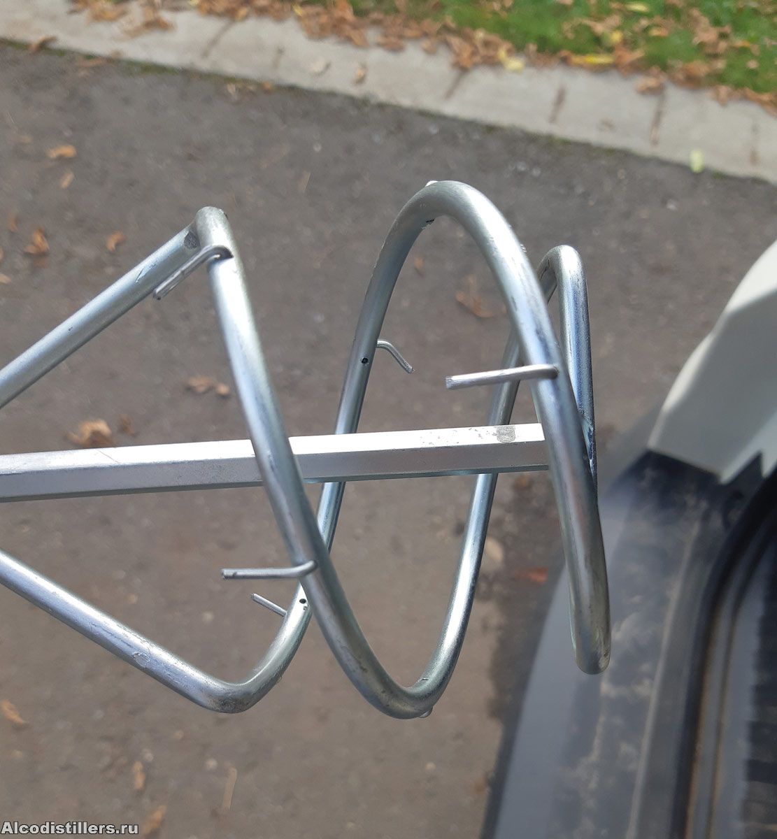

Крутил, половину вот такой приспособой
Процесс
https://youtu.be/0Tk3W4pPumU
Гребни часть цепляется и выкидывается
Половину в ручную обобрал, вдруг надумаю вина сделать.
Сок получился 18 брикс. Дрожжей винных белорусских пожалуй добавлю.

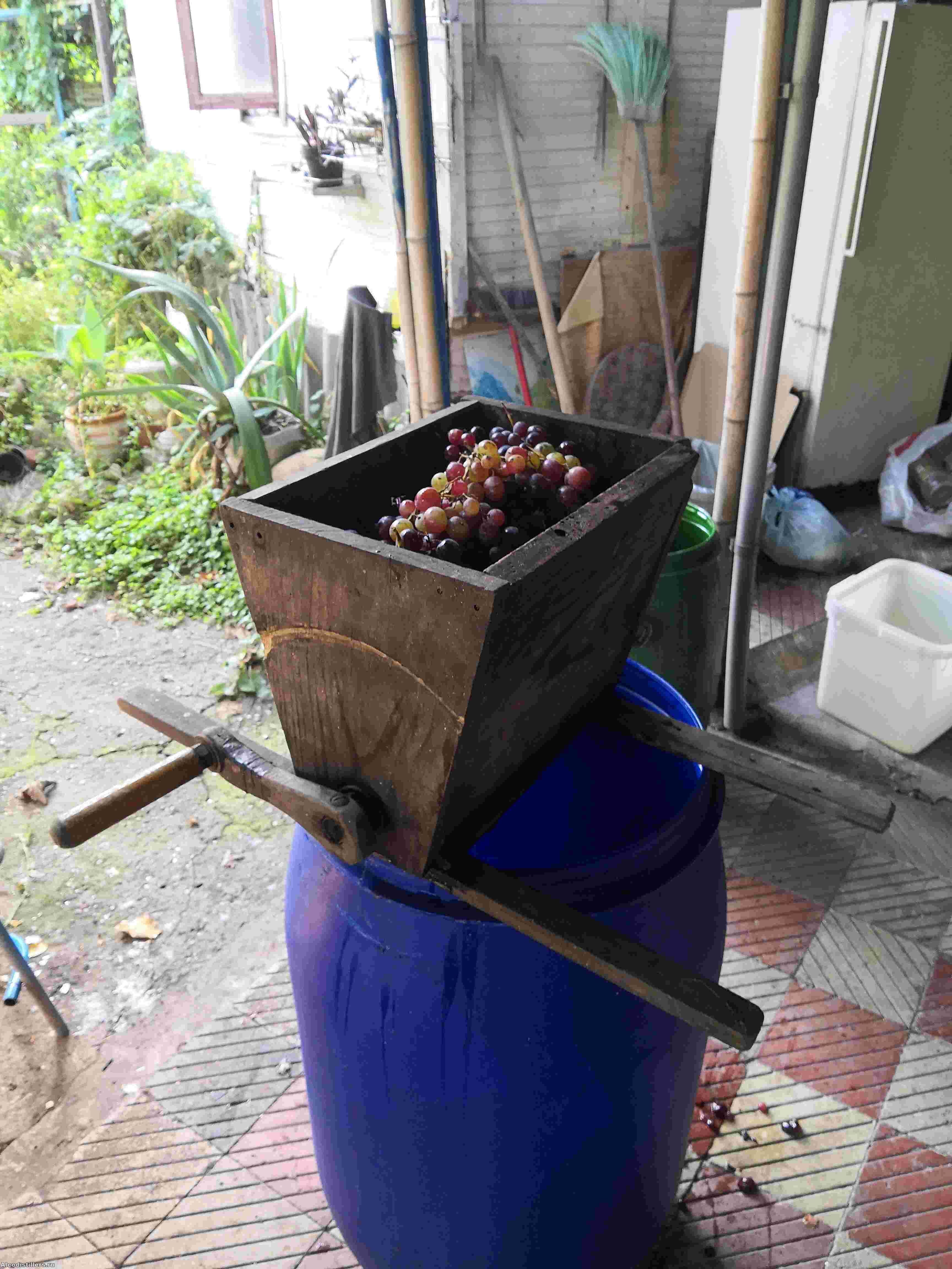

Не остался. Купил мускатный 65 кг, но по 50руб. Но мускатный!  :D
Белого на рынке нет вообще.

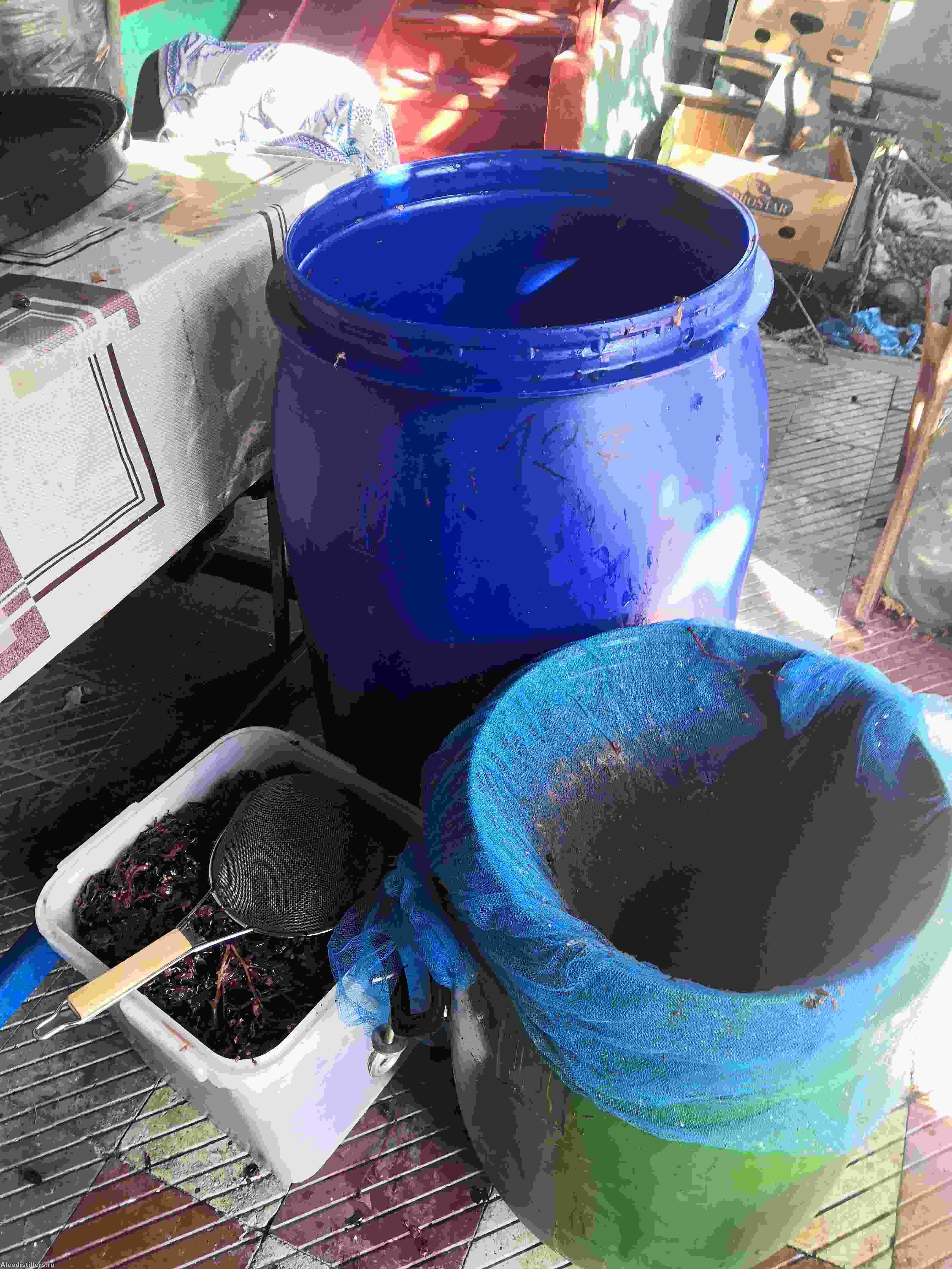

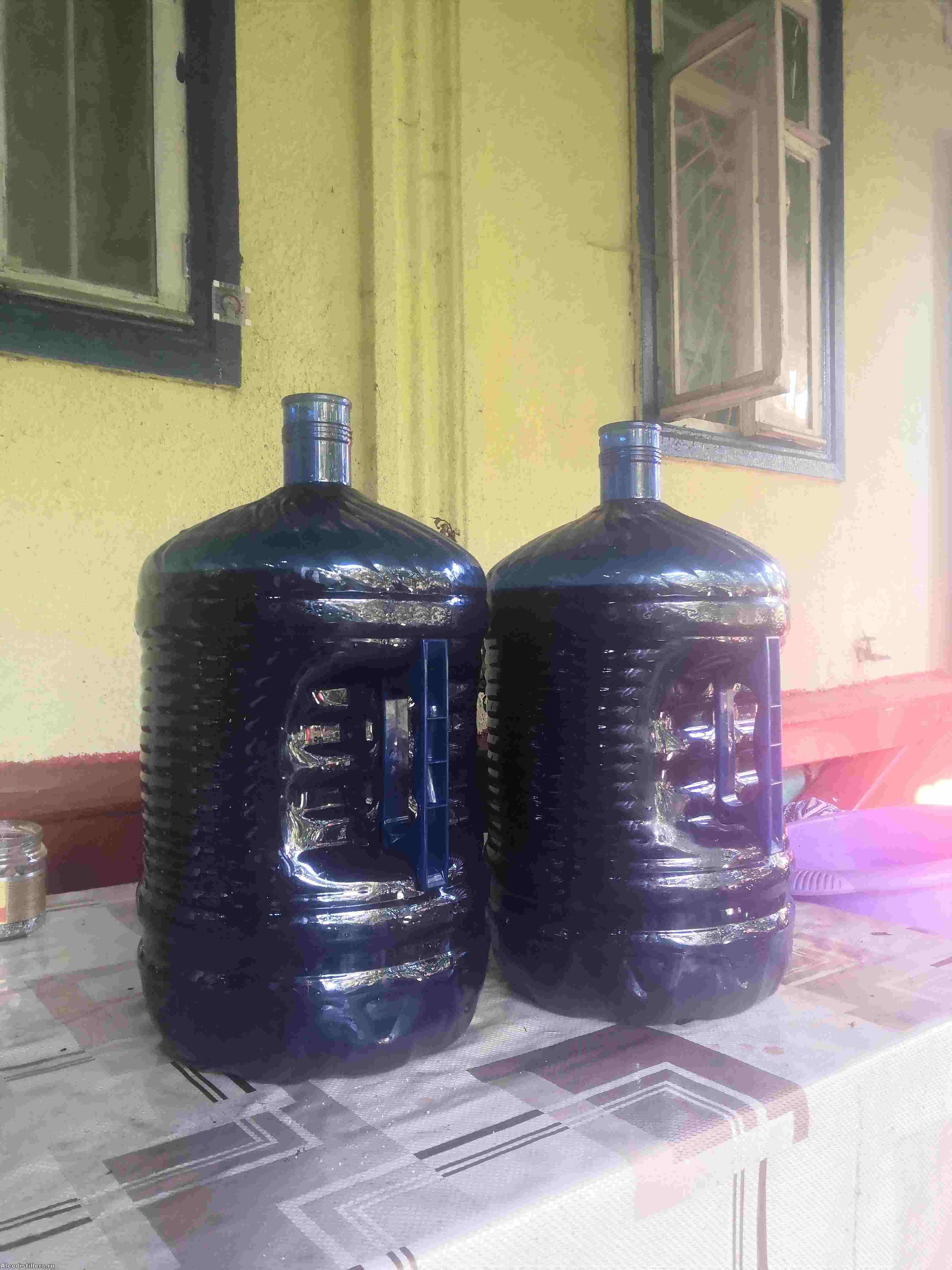

В воскресенье перемял на своей давилке. Работы ровно на полчаса
Через два дня (сегодня), отделил сок от жмыха.
Рабочий момент:
Сок перелил в бутыли, в жмых воду и сахар - и на чачу.
Теперь в цифрах:
Из 65кг винограда получилось 33 л сока + 22л жмыха
Сахаристость винограда - 22brix
В 22л жмыха добавил 15л воды и 3 кг сахара. Получил 17,5 brix. В дальнейшем в эту же бочку пойдёт жмых из своей изабеллы.
