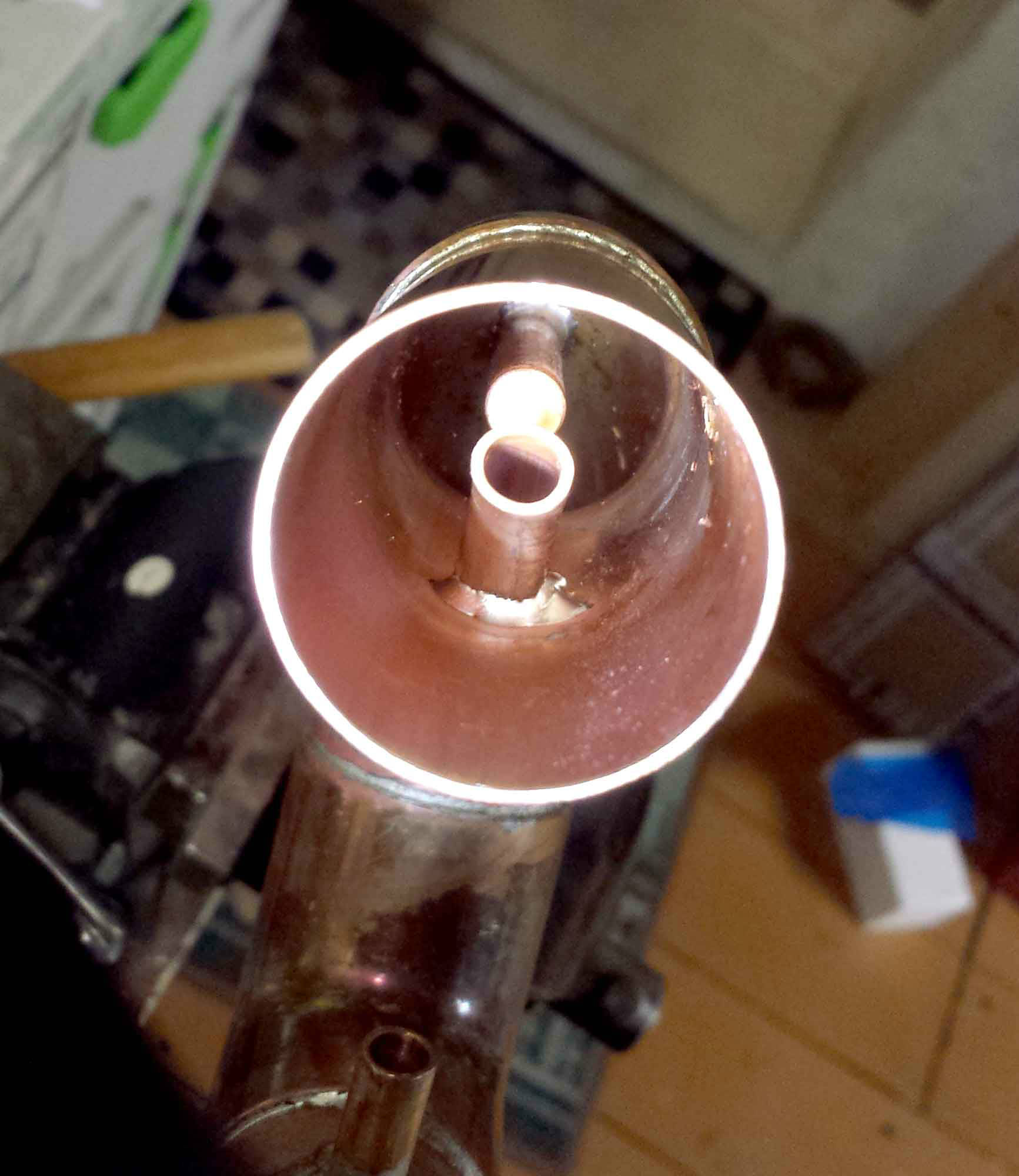

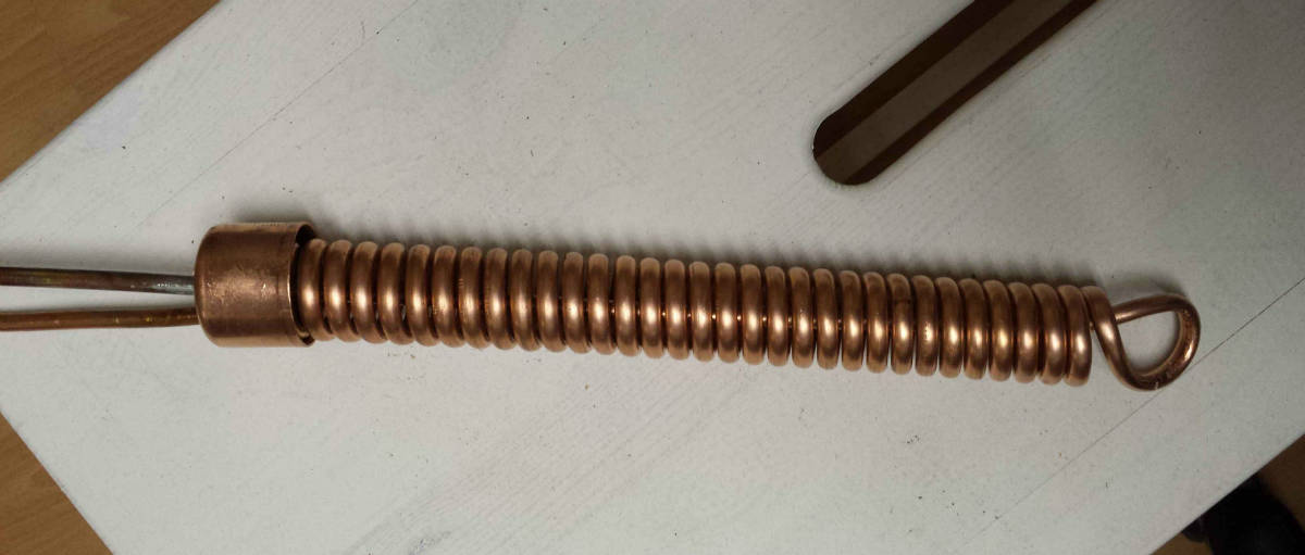

Пока изготовил димрот. Трубка 6мм 3м из расчета на 2кВт.
И есть вопрос по узлу отбора. Трубка возврата 8мм годится?
И уклон трубки возврата как на фото достаточно? А то высотой ограничен. А царги готовые 1м и 0,5м нержавейка. Собираться на клампах будет.

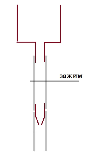

Да, годится. Я бы спаял так: возврат заподлицо в стакане и трубочки под уровень
Gerundey ©:
уклон
можно и меньше, нарисовал.

Очень правильный эскиз, поддерживаю.

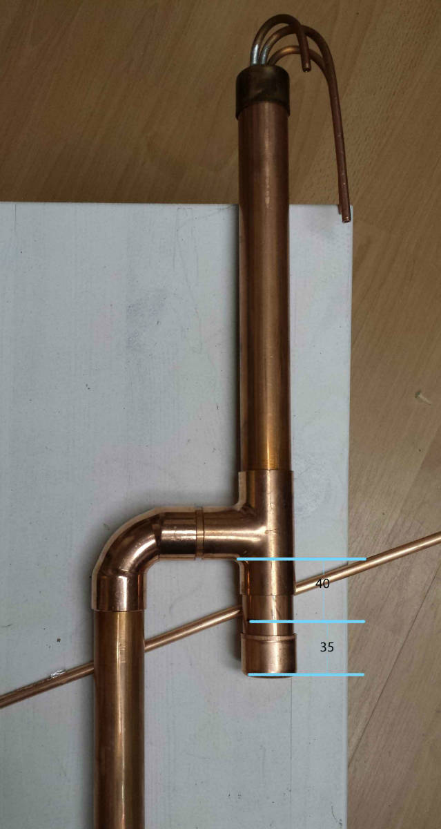

Чисто визуально корпус димрота выглядит великоват, наверное димрот слишком высоко задран. Его можно опускать так, чтобы кольцо оказывалось напротив тройника, вот опускать ниже уровня перелива не стоит.
Посмотрите - может пару сантиметров сэкономите.
Re: Моя РК 38/1500 нержавейка + медь
_Михалыч ©:
Присоединяюсь. У самого так.
Спасибо коллеги! Кольцо действительно в верхнем раструбе тройника. Опущу малость.
По трубке возврата тож понятно.
Надо умудриться все это дело теперь спаять.

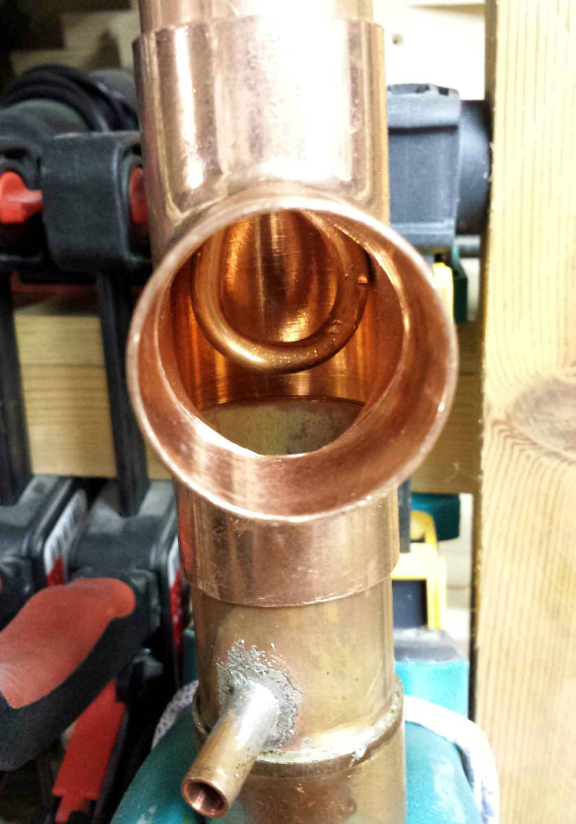

Ура, кажись получилось  :)
Димрот теперь так
Коллеги, гильзу под термометр как лучше? Горизонтально к тройнику?
Или вертикально в уголке? И саму гильзу глушить или неважно?
Как удобно, лишь бы флегмой не забрасывало.

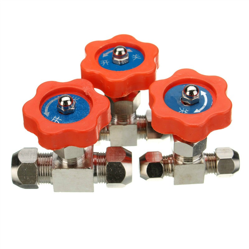

С краном отбора пока не вижу варианта, почему просто трубочка?

Пока с краником не определился. Есть китайский игольчатый, вроде латунный. Такого типа:
Не знаю, можно использовать или ну его. Эти фубаговские от пневматики вроде тож не нержавейка?

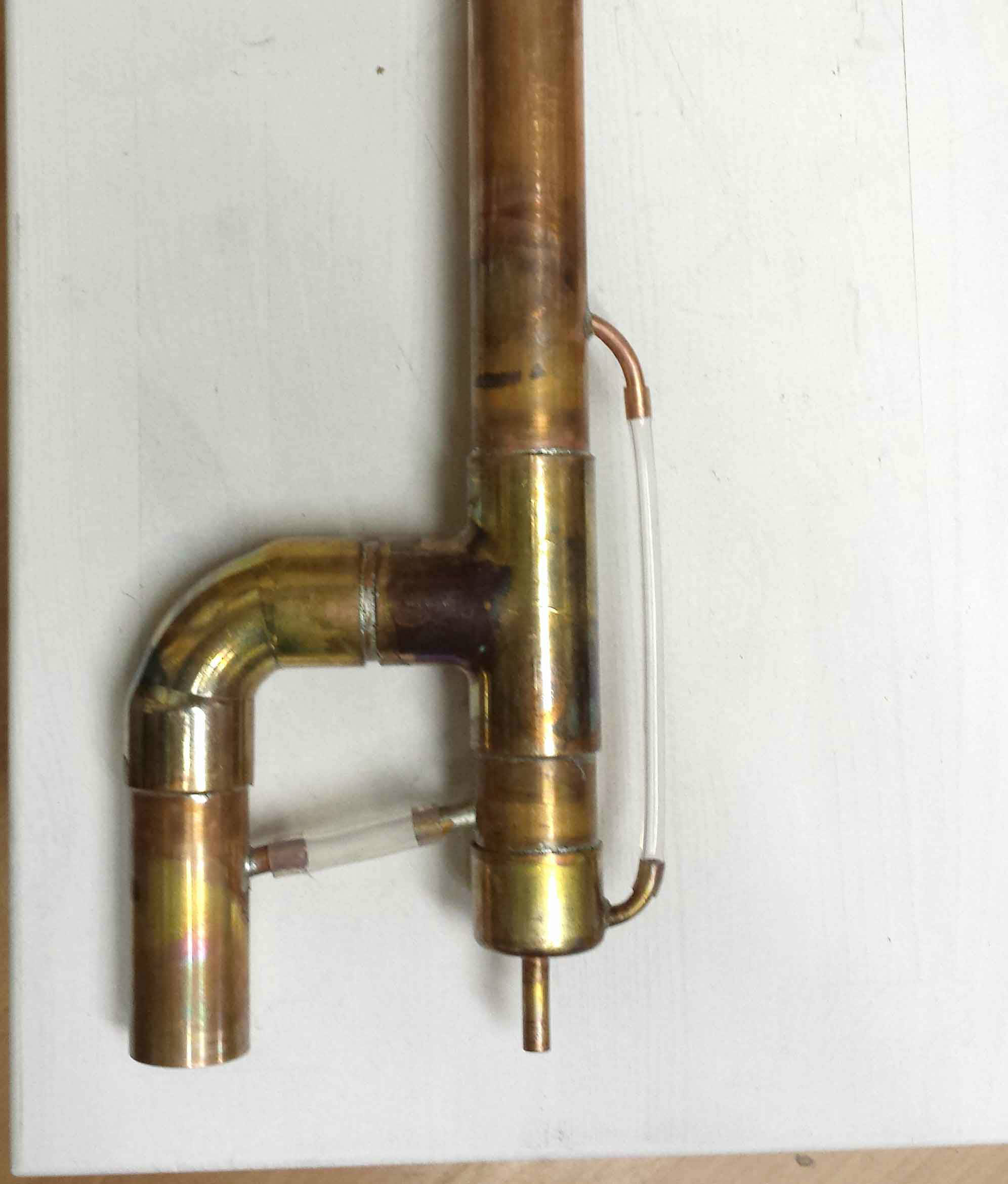

Я бы напаял колечки из провода 1,5 квадрата поверх трубок возврата и уровня, надежнее будет, а то неровен час отломятся.
Alessandro ©:
Я так и хотел, но попробовал пошевелить, держатся достаточно крепко.
Эт если специально сломать или если упадет, или еще какой катаклизм. :)

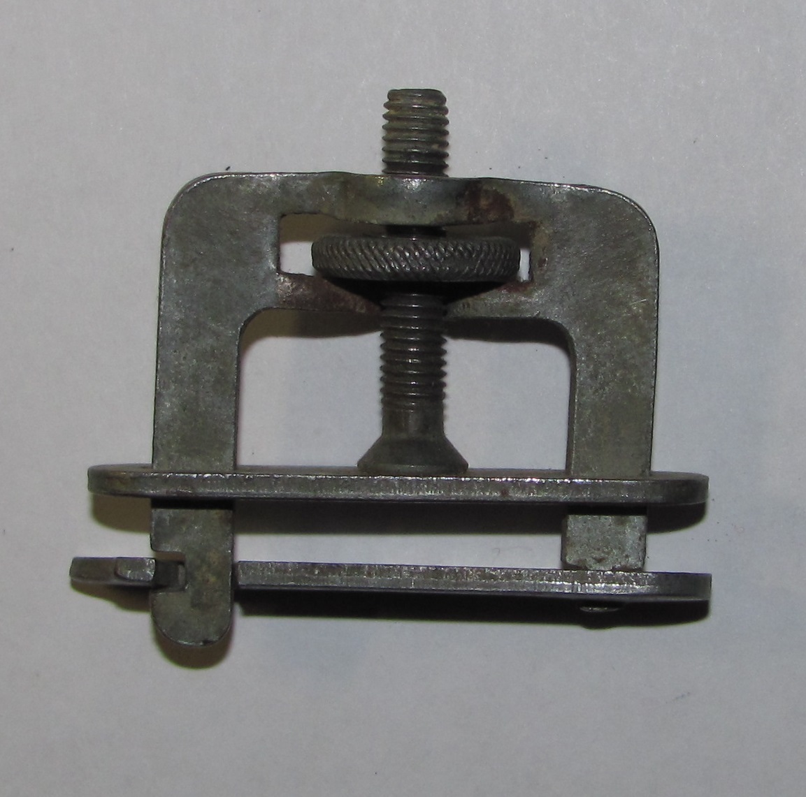

Если нет крана, то на медную трубочку отбора можно надеть кусок силиконовой с наконечником, чтобы капли видеть, и применить зажим Гофмана
Очень плавно регулирует.
Они латунные.

Они латунные.
Так латунь сталобыть можно пользовать?

А, еще что, воду в димрот надо в спираль подавать, а трубка которая через спираль проходит выход?
Можно, у меня стоял, но фубаговский лучше.

Подсказываю: вода и пар должны идти противотоком. Т.е. вода должна нагреваться постепенно.
Это понятно. Значит в спираль.

У меня оба варианта. Они в принципе равнозначны. Китайские поменьше будут. На обоих штоки болтаются. Боролся подмоткой ФУМ. Китайский еще и плохо держал. На иголке были раковины. Полировал вручную ГОИ. Буквально минут 5. Китайский регулирует точнее за счет более мелкой резьбы. С фубаговским танцы при отборе. Поворачивать надо буквально на доли градуса.
Значит пока его и задействую а там видно будет.
Если люфт штока убрать (ФУМ или силиконовое уплотнение поставить в распор), то регулируется нормально. Надо, конечно, приноровиться - приходится поворачивать буквально на доли градуса, как правило 3-4 раза приходится туда-сюда двигать. Но за время ректификации перенастройку крана приходится выполнять всего лишь несколько раз, в среднем около 5, так что лично меня не напрягает.
