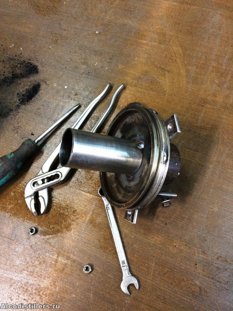

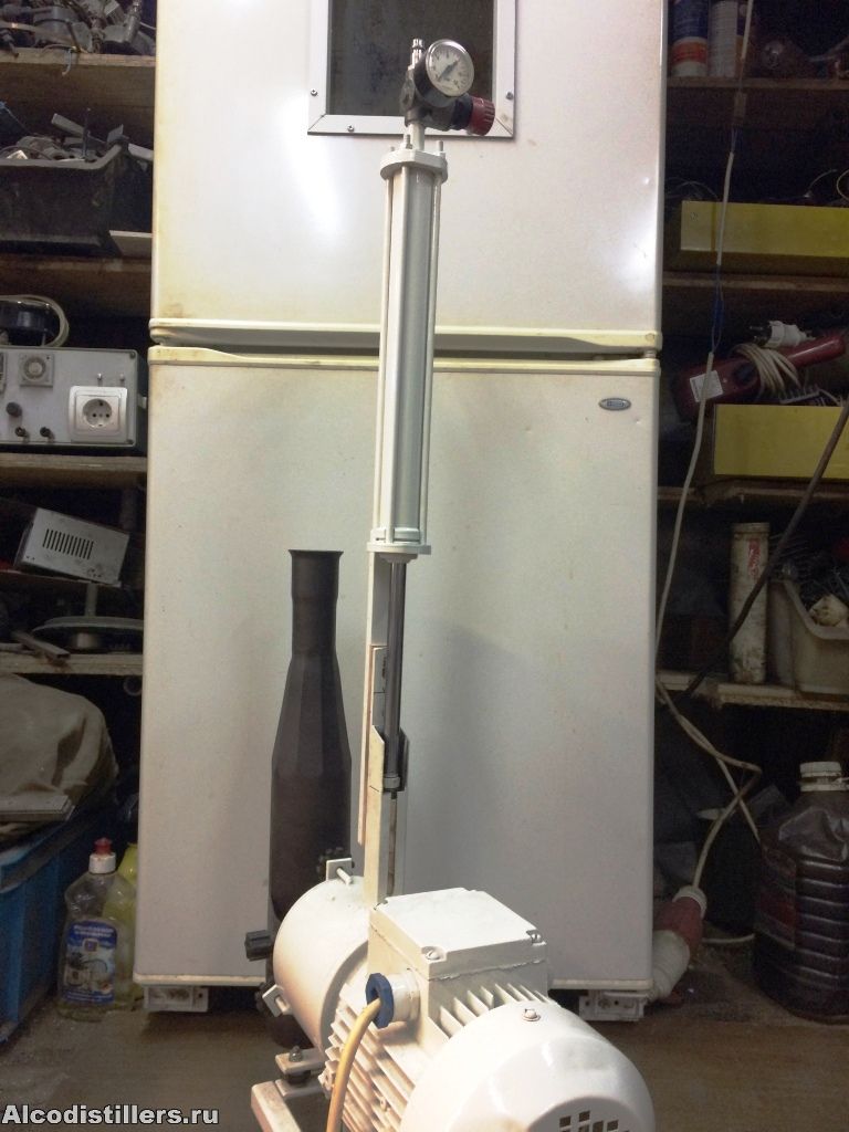

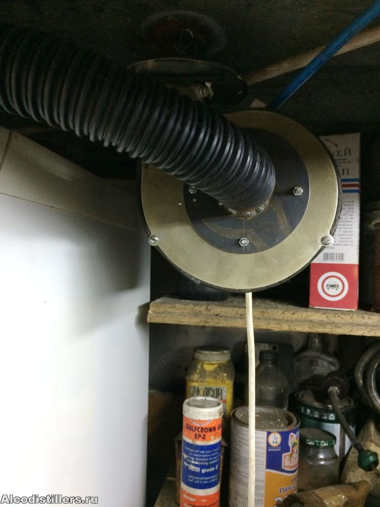

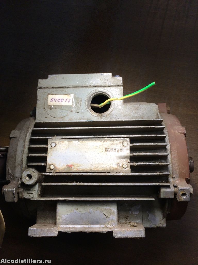

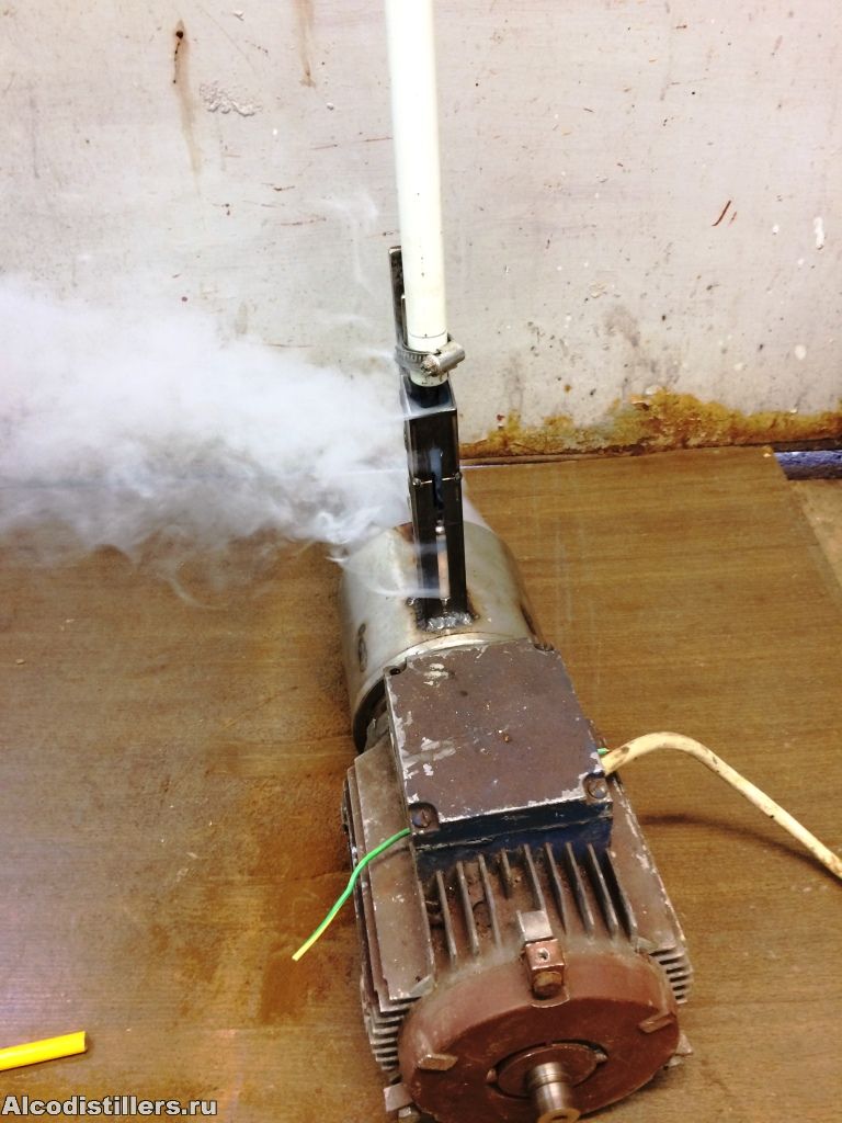

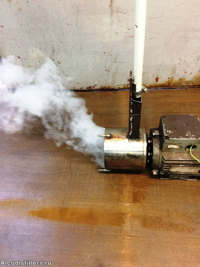

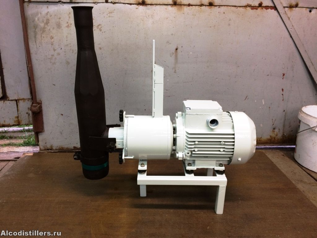

Раз уж зашел разговор о копчении, поделюсь своей конструкцией дымогенератора. Я скрестил двигатель 0,75 кВт трехтысячник со шкивом помпы ваз2108.
В шкиве рассверлил и развернул отверстие под вал двигателя, причем тут как раз не нужна точность токарного станка( да и развертка тоже). Принципиально необходимо небольшое биение шкива, иначе генератор работает нестабильно. Дырки по кругу для охлаждения, но необязательны, работа кратковременная, так что вал не успевает сильно нагреться.
Камеру сделал из трубы диаметром 130 мм и такой же длины. Просто на этот кусок упал взгляд, да и он из нержавейки. Но, вообще и размер и материал не критичны.
Между передней крышкой двигателя и задней крышкой камеры зазор 10 мм, в который засасывается атмосфера)) Передняя крышка камеры съемная для чистки
Направляющая для брусков из профильной трубы 25*25 мм, бруски примерно 20*20 мм. Прижимает брусок к шкиву у меня пневмоцилиндр, до этого использовал пневмопружину. Но можно использовать простую пружину, груз или какой другой способ, главное создать силу прижима примерно 6 кг.
Двигатель запитан от ПЧ. Пробовал через конденсаторы - мощности хватает, но пуск возможен только с пусковым конденсатором и, субъективно, лучше применить двигатель 1,1 кВт.
Генератор работает не постоянно, включается на 20 - 25 секунд и молчит минут 5, за это отвечает программируемый таймер. Дым в коптильную камеру всасывает вытяжной вентилятор, который стоит на выходе коптильной камеры. У меня его роль выполняет вентилятор от электрополотенца исполнения СССР( тоже что под руки попалось)
Перепробовал много способов получения дыма, этот оказался оптимальным - самый "вкусный" дым от него.
