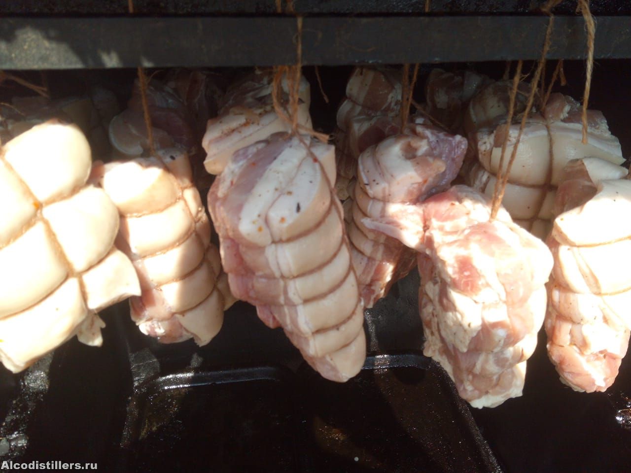

Далее сливаем рассол, каждый кусок обвязываем джутовым или хб шпагатом. Пока делаю обвязку, камеру коптильную пустую включаю на 100 градусов, чтобы просушить.
Обвязанное мясо развешиваю в коптилке, ставлю 100 градусов и жду, когда шкаф и мясо прогреется полностью и тэн выключится, сегодня это заняло 2,5 часа.

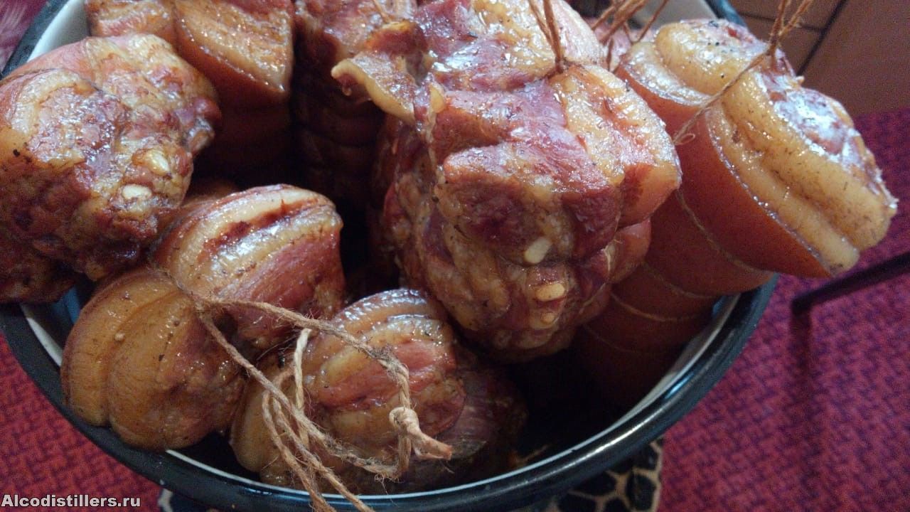

Копчу 2,5 часа не выключая тэн, то есть всего по достижении 100 градусов в коптилке, грудинка там пребывает 4 часа.

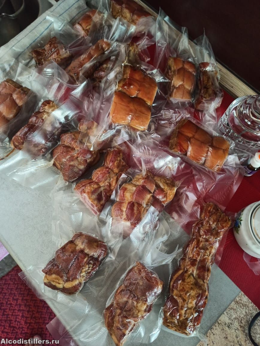

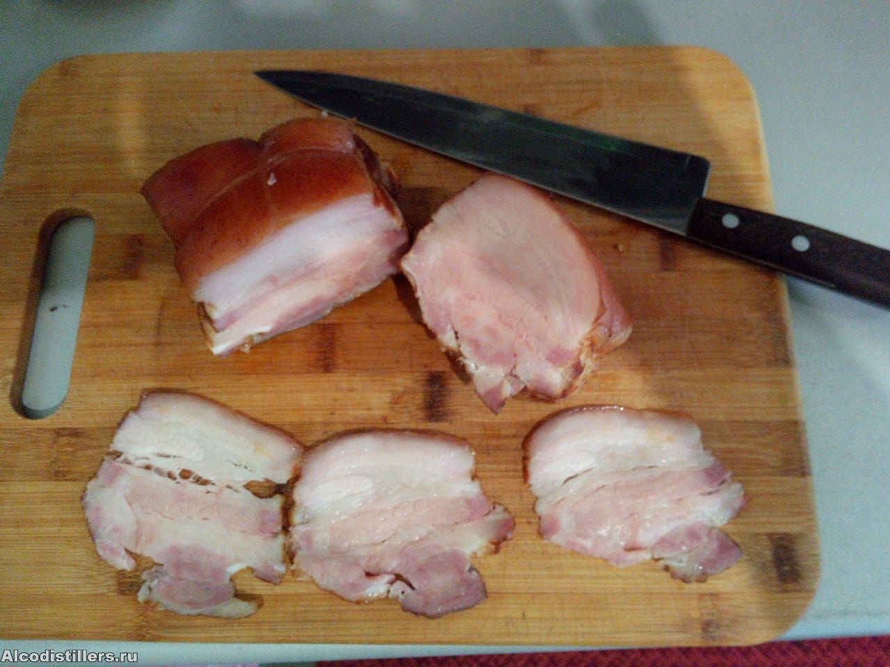

Выключаю дымогенератор и тэн, открываю шкаф и продукт развешиваю на воздухе либо в комнате, чтобы остыл и нормализовался.
