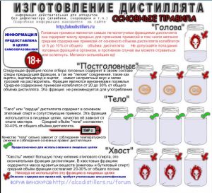

2 Как перегнать бражку?
Средняя крепость (процентное содержание спирта) в бражке при правильном соотношении вода-сахар-дрожжи (см. п1) 11-12%. Первая перегонка (далее дистилляция) осуществляется на обычном самогонном аппарате (дистилляторе) Дистиллятор состоит из герметичного куба (кастрюля, бак) в котором одно выходное отверстие, к нему присоединяется холодильник (народное - змеевик). Простейшая конструкция "Как сделать прямоточный холодильник за 10 минут" Как сделать прямоточный холодильник за 10 минут (новичкам)
Правильно перегонять (дистиллировать) такую бражку довольно легко. Необходимо установить термометр но не в куб, а в то место, где выходит пар, так чтобы пар проходил через датчик термометра, то есть до холодильника. Термометр погруженный в куб - это фетиш и абсолютно лишнее устройство.
При первой дистилляции нужно обеспечить необходимое количество охлаждения пара в холодильнике (опытным путем, температура воды на выходе чуть теплая - субъективно). При нагреве куба следить за термометром, после достижении ее 54 градусов резко снизить интенсивность нагрева до самого возможного минимума, подставить небольшую емкость и собирать по капельке пока температура не поднимется до 88 градусов цельсия (верно для бражки 10-12% и атмосферному давлению 760мм). Как только дошли до 88 градусов, подставляем большую емкость и продолжаем неспешное дистиллирование до температуры 94-96 градусов, после чего выключаем нагрев, остужаем куб, сливаем барду (куда хочется).
* В температурном градиенте между 54-и 88 градусов (верно только для бражки) отходят очень агрессивные вещества способные растворить ЛКП вашего автомобилья. Не верите? Проверьте! :) Раньше не выливали? Проверьте свои органы на узи :)  Если первые капли появляются при температуре 68-70 градусов, значит головных примесей меньше, но в фруктовых бражках может быть и так и этак...
В итоге получили ПЕРВАЧ, Спирт Сырец (СС), Самогон и черт еще знает как это называют в народе. Внимание! Это пить крайне опасно для здоровья, вы получили только сырец с набором всех "прелестей" включая ацетон и другие весьма агрессивные химические вещества способные превратить ваши органы в экспонаты музея патологоанатомов.
3 Что делать со спиртом сырцом?
Марганцовку в самогон сыпать нельзя! Марганцовка в самогоне -зло!  забудьте, если хотите сохранить здоровье.
Можно перегнать в том же дистилляторе, но качество продукта будет средней паршивости и вонять БУДЕТ. Не забывайте главное правило, разделить хорошо не получится, но всегда отсекайте головную фракцию в размере 50мл на каждый килограмм сахара в бражке - это среднее число. С хвостами каждый раз по-разному.
Вторая дистилляция сырца крепостью 35-45% начинается все с тех же пресловутых 54 градусов (если головных примесей много) цельсия, тут поступаем как и в первый раз, с той только разницей, что тело (пищевая часть) начнет отходить в среднем при 81 градусе и будет держаться практически "всю дорогу" пока не отойдет тело. Хвосты будут очень длинные, часть пищевой фракции останется в хвосте, но и в теле будут примеси как головной так и хвостовой фракции. Можно захватить часть хвоста в пищевую фракцию - на любителя. В любом случае помните, что при достижении температуры 92 градуса дистилляцию необходимо прекратить, далее будут самые неприятные ароматы.    Для получения качественного дистиллята необходимо изготовить или приобрести более серьезный, "правильный" аппарат и провести фракционную дистилляцию Фракционная дистилляция или как правильно отсекать голову и хвост

Конструкция самого популярного дистиллятора на территории бывшего СССР
https://alcodistillers.ru/images/ches/16.jpg
