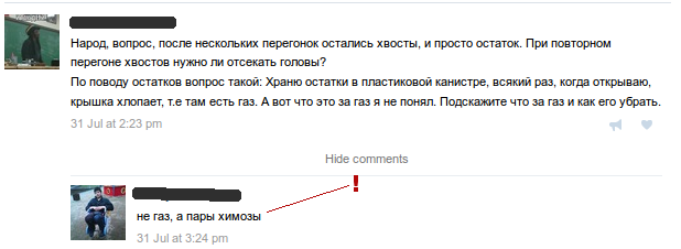

Вот яркий пример того, о чем я написал выше. Увеличение по клику.
Если задать вопрос.. что такое химоза?   :)
Химоза-это кличка моей школьной учительницы химии :)
