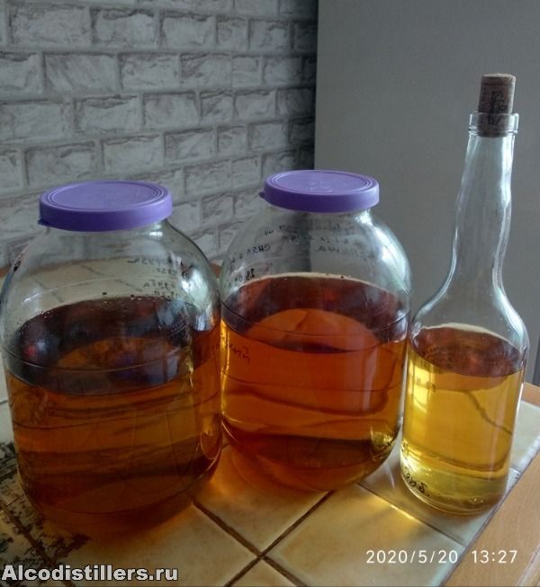

Ждут своей очереди на купаж. Слева направо: ЖК кукурузы- 2 месяца на дубовых плашках, подголовники винограда-4 месяца на таких же плашках, но с заменой через 2 месяца на новые и подголовники яблока- 3 месяца на плашках. Аромат во всех посудинах изумительный.
Подскажите, как правильно. Купажировать нужно доведя все до 40% или как есть 63%?

Saks, я беру чайную ложку 65%, выливаю в блюдечко, наливаю туда 3-4 ложки воды из под осмоса, потом нюхаю. Если нравится, то в общий котел. Как есть, не разбавляя. Потом итоговую спиртуозность измеряю и  разбавляю до питьевой крепости.
Запах лучше раскрывается при меньшей спиртуозности, поэтому, как сказал Данил, сначала лучше попробовать на меленьких объёмах около 20% спиртуозности.

Спасибо, понятно. Только вот не очень представляю,как это будет выглядеть. Я имею ввиду сколько добавить в чачу подголовников. Есть 8 литров хорошей 63% чачи, есть 2 литра хороших 63%, настоянных  подголовников. Разведу до 40%, мизер скупажирую, понравится. Допустим мизер 4 к 1 чача - подголовник и это соотношение использовать на основной объем? Что-то туплю. Наверное потому, что два года назад первая половина этой чачи не удалась, поэтому не хочется испортить вторую половину, которая простояла в стекле, а сейчас настоял на дубе и всё это надо соединить. Извиняюсь за многословие.

Saks, почитай для осмысления Как делать купаж виски и бренди в домашних условиях
