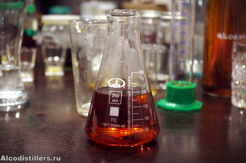

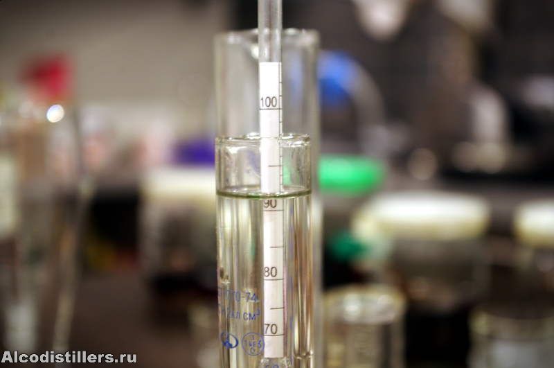

Все фракции для предварительного смешивания желательно оставить разбавленными  и иметь два варианта, это 40 и 20%.  Не нужно разводить литры дистиллятов, возможно в итоге захочется получить напиток 45%. Да, получится много стаканчиков... Но необходимо иметь и точную мерную посуду для общего смешивания, лучше всего подходит мерный цилиндр, тот самый, в который отпускаем ареометр.
Для купажа нужно определиться с основой. Под основой имеется в виду основное тело напитка, это может быть довольно нейтральная фракция не подвергавшаяся выдержке в бочке, может быть даже чистый нейтральный спирт или просто уже хороший и выдержанный напиток.  Тут начинается полный беспредел, с одним только моментом  - не забываем про количество примесей.
Пример. Взято тело, с тонким ароматом, нужно прибавить яркости и свежести в аромате — начинаем добавлять подголовник или много разных подголовников (работаем пипеткой или шприцем, записываем сколько и чего добавили) При достижение устраивающего результата смотрим в записи и считаем сколько и чего добавляли.  Очень желательно  делать оба варианта, это 40 и 20%.  Для добавления более тяжелых ароматов и некой «маслянистости» напитку, можно добавить фракцию с небольшим содержанием тяжело кипящих, но тут можно испортить напиток буквальной одной каплей. Если на зерновом дистилляте это не так критично, то на фруктовом исправить уже скорее всего не выйдет.  Но предварительный купаж на то и предварительный, используется маленькое количество фракций, так что эксперименты только на пользу.

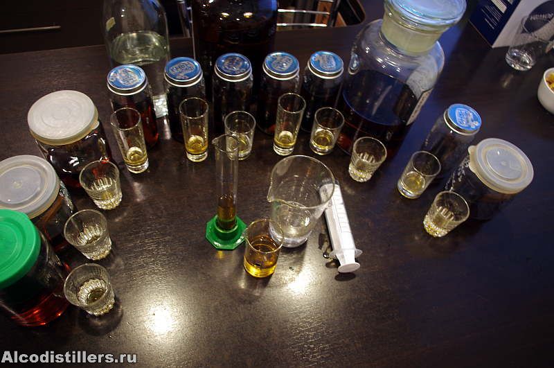

Выше были просто красивые картинки к теме, а в реале это вот такие "наборы" баночек-скляночек с разными  подголовниками-ароматизаторами. Просто небольшой натюрморт, вытащил малую часть реальной коллекции.  Храню в стекле, в случае жестяной крышки, только из-под детского питания (у них внутри уплотнители инертные). Подголовники как правило всегда на щепе, ибо нет у меня объёмов для заливки таких малых фракций по бочкам.  Подробней  https://alcodistillers.ru/oakchips.html и обсуждение  Имитация дубовой бочки или быстрая настойка на щепе

Я не шучу!   Потому, во время подготовки к купажу, взяв те спирты с которыми вы собираетесь работать, чистым и промытым после каждого забора шприцем или пипеткой, отлейте по 1-3мл этого спирта и разбавьте абсолютно чистой водой в 3 раза... (осмос в приоритете). То есть 1к3. Налейте в стопки и дайте постоять этому спирту прореагировав с воздухом (продышаться) примерно час.
После этого запаситесь большим стаканом чистой воды, возьмите в рот спирт (не глотая) распределите его по полости рта и сплюньте, подышав носом. После чего сразу прополоскайте рот чистой водой.   Если вас устраивает такой аромат и вкус - оставляете и делайте пометку на спирте.   Более 2-3 спиртов пробовать бесполезно, требуется перерыв минут в 20, можно попить кофе и подышать свежим воздухом чтобы рецепторы заработали правильно.
Выглядит это примерно так:

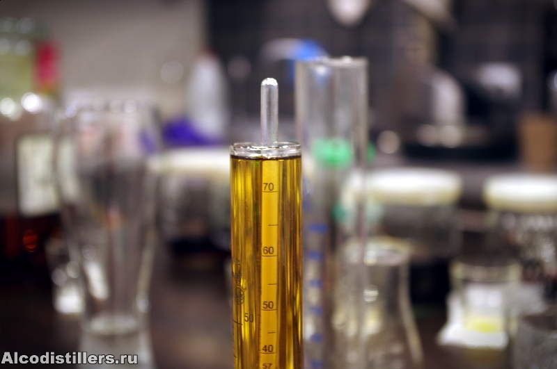

Когда из 10-20 спиртов собрали те, что решили использовать, возьмите основу и начинайте добавлять отобранные вами спирты, не забывая записывать точные пропорции, то есть, пользуйтесь мерным цилиндром.    Работая с малыми объемами вы не рискуете запороть литры спирта (у меня имеется опыт). Так как во вкусе спиртов вы уже не сомневаетесь, работайте с запахами.  Сама основа может быть и выдержанной и нейтральной и иметь достаточно много эфиров, потому, она будет изменяться после добавления того или иного спирта и в этом случае тоже может потребоваться отлив в несколько емкостей самой основы и пробные купажи в малой посуде.   Как только вы определились с составом, пересчитайте все на нужный вам объем и сливайте в какую-то отдельную большую емкость. Не забывайте измерить процентное содержание спирта как в ароматных спиртах, так и в основе, чтобы в конце не налить больше воды. Если вы нальете меньше воды, это как раз нормально и даже если вам понравится аромат напитка при крепости 47% это тоже нормально, вы же делаете для себя и вкусно.
