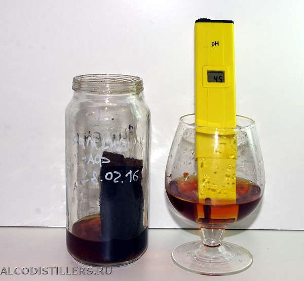

2 ячмень эаф 28.02.16
ph- 4.5 (потенциал для окисления положительный)
Запах: преобладает ячмень, обугленный дуб , на заднем фоне цитрусовые ноты

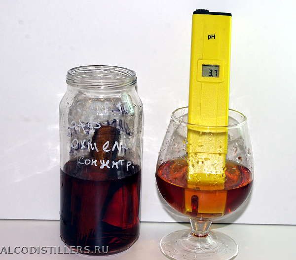

6 Из ячменного охмеленного концентрата + сахар эаф 25.08.16
ph — 3.7 (потенциал к окислению положительный)
Запах: Сахарная с подкормкой зерном… хрень откровенная но не противная, так и чувствуется эрзац. Резкая как опасная бритва моего покойного отца.  Чем-то напоминает карибский вариант рома.  (вылью при дистилляции в зерновую брагу)

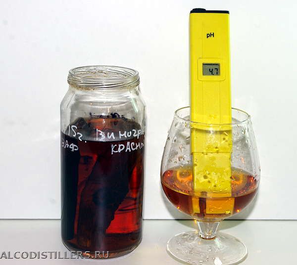

10 Виноград красный эаф , сорт не указан (предположительно хусайне) 2015 год
ph- 4.7 (потенциал к окислению положительный)
Запах: Коньячный букет, напоминает кизлярский коньяк 3 летней выдержки, но без нижних тяжеловатых ароматов, слегонца резковат.

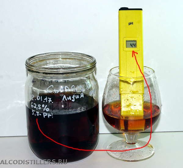

11 Виноград Лидия. Сырец .12.01.17
ph- 4.4 (потенциал к окислению положительный)
Запах: шоколад, виноградная шкурка, дуб, хвосты..

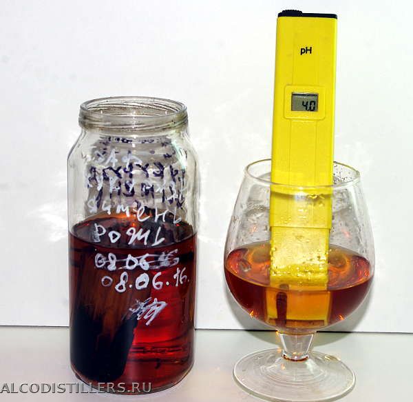

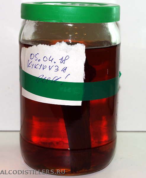

12  Рожь+пшеница+ кукуруза эаф 05.04.18
ph-4.0 (потенциал к окислению положительный)
Запах:  Рожь, кукуруза… остальное не понял, наверное еще не созрела.

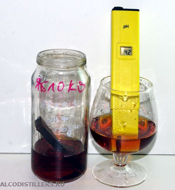

13  Яблоко  эаф 16.12.16
ph- 4.2 (потенциал к окислению положительный)
Запах: Яблоко протертое салфеткой с жидкостью для снятия лака, потом помытое. То есть, ацетон где-то в конце чувствуется.

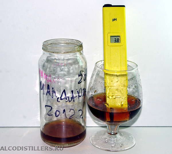

16 Мандарин эаф 2012 год (как-то затесался в коробку)
ph- 3.8
Запах:  Пачули, но с менее выраженным земляным шлейфом.  При замерах встряхнул осадок, так как остатки на дне банки.

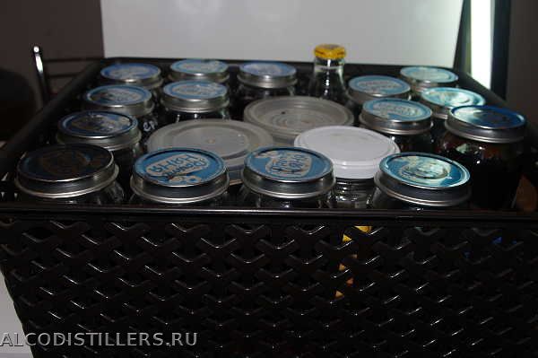

Коробки для хранения использую пластиковые с дырочками + ручками.. удобно переносить
Крышки от детского питания не реагируют совсем никак, но обратите внимание на горлышки некоторых банок и на левый верхний "угол" крышки, это грибок питающийся испарениями спирта.. рано или поздо и у вас будет такой на банках или бочках если не будете проветривать и делать уборку в местах хранения выдерживаемых напитков.  Отнеситесь к этому серьезно, а кто не верит, посмотрите на фотографии складов виски, они покрыты этим грибком.  Так что, раз в квартал все нужно хорошо мыть и чистить!

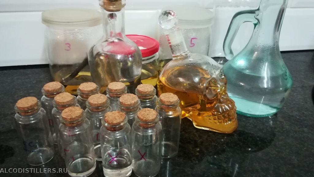

1 Виноград эаф (вино с бодеги) 16.08.17
ph - 6.6
Запах: коньячный аромат, напоминает Торрес 5 лет. Жена взяла на нос и офигела, говорит что ничесе  :) Спрашиваю что на первом месте, а она чётко и просто: "хороший коньяк".
2 Манго эаф (без дуба) 22.03.18
ph - 7.7 спиртуозность 95%
Запах: манго на первом месте. Отдаёт ацетоном. Запах очень резкий, как "пэрвая любоф". При добавлении воды - моментальная опалесценция. Это вторая фракция после 5% АС, была забракованная ибо высшие головы (ацетон) были на первом месте.
3 Манго сырец где-то февраль 2018
ph - 4.7
Запах: манговый сырец.
Кстати в той же коробке нашлись пузырьки по 50 мл, которые были плотно забитые кроком, с чистыми фракциями сахарного СС (начало 2017 года). В каждой было по 20-40 мл голов с трех мест, тело 97% и хвосты из 5 мест. В том числе концентрированный изоамиловый спирт. Так вот! Все фракции улетели ангелами полностью, кроме голов (не знаю какой номер) и концентрата изоамилового спирта. Они остались почти в полном объёме.
И не менее интересно то, что головы пахнут чисто бинтами, а изик... очень столжно сформировать. Капнул на руку - однодневные носки  :D А по началу - это такая вонь была, что дьяволы боялись на километр подлететь. Сейчас почти не чувствую.
В общем учусь  *ROSE*
А, забыл сказать, всё, что под крышками, которые не могут контактировать со спиртом, не будет использоваться во внутрь, а только для опытов!

Re: О созревании фракций дистиллятов на дубовых чипсах
Так может ее всю разбавить процентов до 65 и оставить еще созревать?  95% созревает плохо.
Иван, ради эксперимента так и сделаю и поставлю на дуб. А изначально я не ставил на созревание, ибо забраковал, поэтому не разбавлял и ничего не добавлял. Просто так оставил  :)  *WRITE*

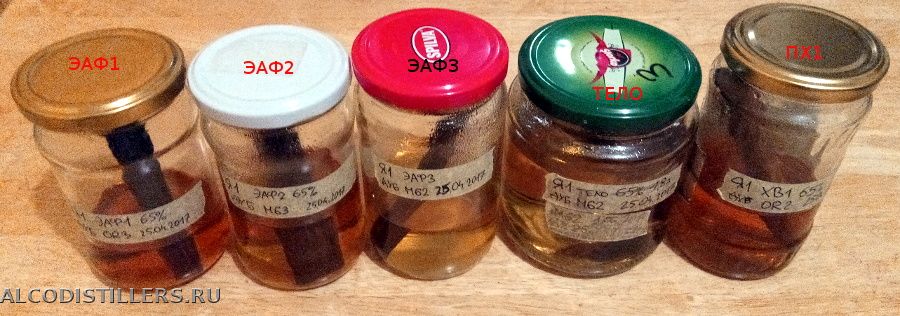

В продолжение моего поста полутора годовой давности.
Буду писать вроде и про фракции и про кальвадос в целом. Пусть будет в теме про фракции, ну или можно перенести.
В посте по ссылке описан мой первый опыт перегона ароматного яблочного дистиллята. Фракции дожили до наших дней, использовал я их всего пару раз – год назад и на днях.
Было оставлено 4 фракции и, естественно, само тело. Посидел, поразнюхивал, замерил кислотность. Сразу оговорюсь – подобрать ассоциации к запаху мне трудно. Нос не натренирован, поэтому всё на уровне нравится/не нравится.
ЭАФ1: 4,7ph Самый приятный и "глубокий" аромат. Может даже что-то от ванили и ореха, трудно сказать. Но точно не похож на все последующие фракции. Нравится больше всего
ЭАФ2: 4,6ph Похож на ЭАФ1, но менее насыщеный
ЭАФ3: 5,0ph Есть что-то от первых фракций, но больше похож на тело, в запахе присутствует дуб
ПХ1(предхвост): 5,0ph Вообще мне эта фракция в начале не понравилась и стояла в очереди в унитаз, но по совету al, оставил её на созревание. В ней было сразу дофига хвоста. Через пол года выдержки хвост так же присутствовал в полной широте, только ещё добавился дуб. Через год выдержки хвоста стало малёхо меньше, но ничего интересного не появилось и я не вылил эту банку только потому что меня кто-то отвлёк. Полтора года спустя (то есть текущий октябрь-ноябрь) я думал вылить это в яблочный СС этого года, чтобы перегнать, но времени на ректификацию пока не было. Так эта банка дожила до этого отчёта. На текущий момент скажу следующее: есть хвост и есть дуб. Но хвоста стало гораздо меньше и запах начал во что-то трансформироваться. Мне даже пока не понять в сторону чего-то интересного он пошёл или нет, но он точно не такой противный как был. Я дам этой фракции ещё время в качестве эксперимента. Может через год что-то путное получится. Но в любом случае пока я предхвосты на яблоке не беру.
Про тело отдельно
Тело: 4,9ph Присутствует дуб. Ещё, отдалённо, "слышен" хвост. В своём первом посте я уже писал, что зацепил хвост и в теле он был. Год назад (через пол года выдержки) хвост немного ушёл. Я разбавил тело до 45% и раздал дегустаторам. Оставил только себе разведенную до 40% но не скупажированную баночку с 400-500мл. Ко мне вернулось только два отзыва от дегустаторов с обратной связью. Один отзыв был устный: вначале вкус показался слишком резкий. Дегустатор сказал, что он в принципе не особо любит 45% крепость, но по аромату понравился. Но дегустатор, по моему совету, оставил часть дальше стоять и отдыхать. Через несколько месяцев от него пришло дополнение, что "крепость" или резкость во вкусе перестала чувствоваться и напиток был допит с удовольствием. Всего его бутылка отдыхала после купажа около 3 месяцев (точнее не помню)

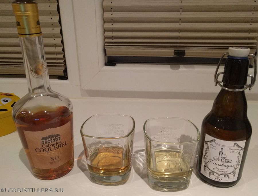

Отзыв другого дегустатора пришел на мыло, поэтому привожу как есть, с фоткой (его бутылка отдыхала после купажа около 1-1,5 месяца) До этого он кальвадос вообще никогда не пил:
Сегодня взял самый дорогой кальвадос в рими для сравнения(см. фотоку).
Магазиный на вкус - недоконьяк, напомнил дешевый брэнди, я пил не морщился, жене вообще никак.
Твой сразу отличился обволакивающим эфектом, похоже на эфирные масла, первый раз такое в алкоголе встречаю. Пил морщился, жена сказала приятненько.
Хреновуха понравилась больше, в кальвадосе как то не хватило вкуса чтоли
Как по мне так тело получилось неплохо, для первого раза. Хотя запах хвостов сохранился до сих пор. Правда кроме меня его никто не чувствует  *DONT_KNOW*  Но всё равно с хвостами на яблоке надо быть осторожным – лишние они там. В тело я так же добавлял немного фруктозы и совсем слегка подкрашивал колером. Во вкусе была какая-то резкость. Сейчас тело не пробовал, только нюхал. Но пробовал тело с последующей рективикации с выдержкой год на щепе. После купажа аромат стал очень классный – в новом погоне с хвостами, на мой нос, всё в порядке. Но после купажа опять пришла резкость во вкусе. Колером не красил, фруктозу добавлял. Мелкими глотками пьётся неплохо, а если грамм 40 сразу выпить, то тянет закусить сразу. Хотя, я сразу попробовал для сравнения какой-то VSOP кальвадос, который когда-то брал для сравнения – там та же история. Аромат классный (но не такой как у меня, ваниль сразу чувствуется и яблоко есть), а на вкус вообще горло дерет. С виноградными бренди той же категории не сравнить. Буду ждать, пока тело отдохнет после купажа, надеюсь исправится  *ZAKUSON*
